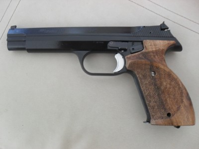

I-rad;SIG-HAMMERLI P240 u SATIN BLACK

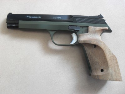

II-rad;SIG-HAMMERLI P240 navlaka u SATIN BLACK, a rukohvat u Mil Spec Gray

Koliko ja vidim donja slika ima tri boje:
1. Navlaka - varijacija crne
2. Frame - zelenkasto siva
3. Rucka - pjescano siva
E sada ...pomozi rastumaciti..... i daj malo slika u MACRO modu da vidim kako ti izgleda na prelazima izmejdu H i V povrsina te kanalima ?
Inace , odlican rad, svidja mi se....

Slikati više ne mogu jer pištolji više nisu kod mene.
1.navlaka je crna sjajna (aparat-slab+sjena)

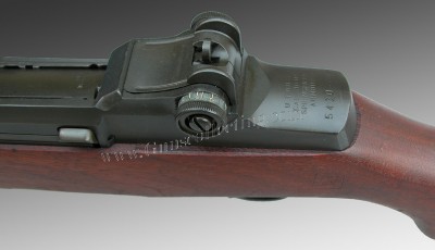

2.točno; Mil Spec Gray O.D. je GUN KOTE premaz, napravljen da simulira tonalitet sivo-zelene boje od parkerizacije na puškama Garand u II svjetskom ratu.
3.ručka; napravljeno kod majstora V.V. kod Karlovca, nije farbana, rađena od oraha, trenutno na doradi kod majstora Lugera.
