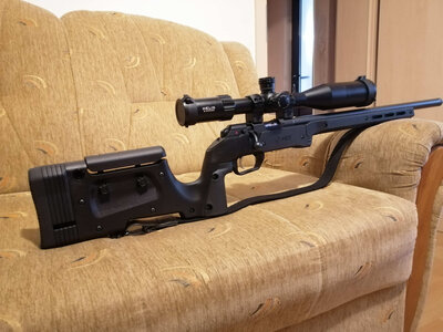

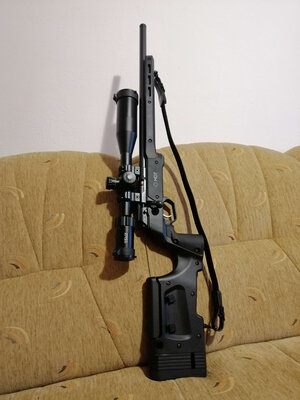

Dakle radi se o CZ 457 MTR u kalibru 22LR
Na pušci je ispoliran Chamber i Zatvarač, modificiran je Izvlakač te Udarna Igla
Montirana je Optika Element Helix 6-24x50 FFP na nosačima UTG Leapers Pro
Sve je to ubačeno u MDT XRS Šasiju, naručena vani preko Optics Trade Trgovine
Čekao sam 2 mjeseca te sam platio 684 eura sa poštarinom
No, vidim da ih je Kavur dobio u Velikoj Gorici ali su malo skuplje oko 730 eura i imaju ih na stanju
Puška doslovce ide metak u metak na 50 metara sa RWS Subsonic HP te sa SK Long Range Match i Rifle Match
Koristim samo RWS Subsonic HP jer je ipak to ajmo reć lovačko zrno dok su ostali više za streljaštvo
MTR tvornički kundak je jako dobar, ima plastične tzv pilare za dobro stezanje u sam kundak ali nikako mi nije pasao grip koji je više za streljaštvo nego za lov (zato se i zove Match Target Rifle)
Sa MDT XRS šasijom dobijete full aluminijsku konstrukciju sa Hard Anodiziranjem te jakim polymer panelima koji daju meni osobno neki lud i moćan izgled puške
Za razliku od MTR Kundaka, kod XRS imate full bedding te je cijela puška pričvrčena za kundak i samim time bolja je preciznost, osjetilo se odmah!
Više manje to je to. Ako vas nešto zanima slobodno pitajte!

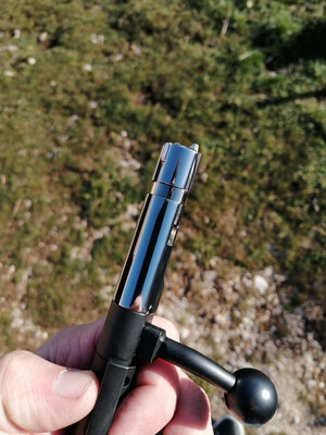

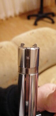

Pričam o chamberu, ne o mjestu na cijevi gdje počinje užljebljenje (rifling)
Chamber mi je bio previše uzak, bilo je doslovno nemoguće normalno staviti čahuru bez ekstra jakog pritiska na zatvarač što nema smisla
Dakle sad ne govorim o zadnjem djelu kada metak ulazi u užljebljenje, to je normalno jer je match puška, već prije toga kada čahura sjeda u ležište
Uzeo sam 3000 grit spužvasti papir i samo sam okrenuo par puta unutar chambera da očisti to, i iznenadio sam se kako je samo tih par puta što sam okrenuo taj papir očistilo chamber da metak ulazi ono sa malo otpornosti kako treba
Vjerojatno je nešto tu bilo, pretpostavljam od masti koje su stavili u cjev u tvornici da ju sačuva
Dalje, zašto sam modificirao izvlakač. Pa jednostavno, bio je tup i bilo je nemogueć svaki put izbaciti čahuru iz cjevi jer je sve usko napravljeno. Praktički kad bi stavio metak u cjev morao sam opaliti da izbacim čahuru jer živi metak je bilo nemogueć izvaditi
Modificirao sam izvlakač ukoso i zaoštrio ga. Od tada sve radi besprijekorno i vadi sve živo iz cjevi
Evo slika poliranja zatvarača i izvlakač kako je modificiran
Nadam se da sam sve objasnio

To je strasno za novu pusku. Sve je vise zalbi na nove CZ.Stipe1991 wrote: Pa jednostavno, bio je tup i bilo je nemogueć svaki put izbaciti čahuru iz cjevi jer je sve usko napravljeno. Praktički kad bi stavio metak u cjev morao sam opaliti da izbacim čahuru jer živi metak je bilo nemogueć izvaditi
Ovo da se ne moze zivi metak izvuci bez ispaljenja, vidio sam svega 2 puta.
Prvi put, na nekoj ruskoj MK puski, pred puno godina, jos sam u srednju skolu isao.
Drugi put, pred jedno 10-15 godina, na nekoj savage MK puski.

Možda previše puta upotrebljavaju reamer i postane preuzak. Kad počinjeju več je uzak, ali nakon 100 izbušenih cijevi...?
Re: CZ 457 MTR MDT XRS
To upravo dokazuje izostanak kontrole kvalitete.Marko2Marko wrote:Možda previše puta upotrebljavaju reamer i postane preuzak. Kad počinjeju več je uzak, ali nakon 100 izbušenih cijevi...?
Prema CIPu, minimalni promjer komore i maksimalni promjer metka su isti, ali bi uvijek trebalo biti 0.2mm zračnosti radi sigurnosti. Vidi pdf u privitku.
3000 grit na kratko nije skinulo ništa, možda nešto očistilo, ali proširilo promjer komore sigurno nije. Mislim da je u pitanju konzervans kojega treba otopiti pa očistiti do kraja.
Ja na novoj stvari ne bih ništa dirao. Dao bih je na pregled i ako nije kako treba upotrijebio bih garanciju. Sigurno ne bih poništavao garanciju vlastitim radnjama.
Inače, bitne dijelove oružja je po našim zakonima zabranjeno prepravljati. A i inače je pametno pogledati zakone prije instaliranja nečega ili čačkanja po nečemu. Kao i konzultirati se sa stručnom osobom jesu li prepravke uopće potrebne. Pogotovo ako problem može otkloniti obično čišćenje.
