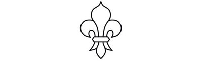

Puske sa atestom na celicnu sacmu:
Gledam onda jednu noviju Franchi sacmaricu, i chokove. Na izmjenjivim chokovima je utisnuto da se moze koristiti celicna sacma na chokovima od 1/4 i od pola choka. Na punom choku ne pise da moze.
Na starijem browningu, takodjer pun chok ne moze za celicnu sacmu, ali nije utisnuto na chokovima nista, treba proicitati upute proizvodjaca.
Inace oznaka atesta za neolovnu sacmu je ljiljan prema CIP, i utiskuje se na cijevi. Ocito da neki proizvodjaci idu korak dalje i utiskuju na chokove, sto je dobro i pohvalno.

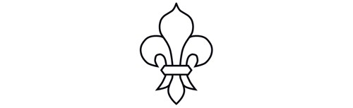

Kad dodjes u ducan pogledaj sacmaricu, i pogledaj list od ljiljana zig na cijevima.
To ti je atest na neolovnu sacmu
