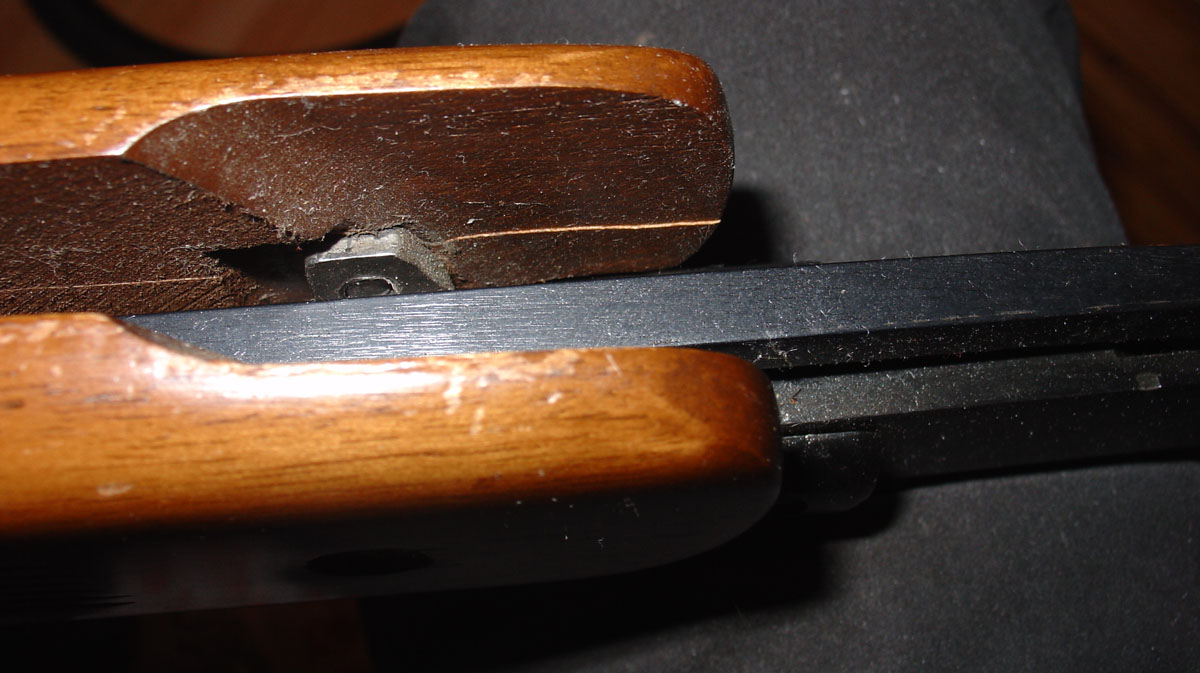

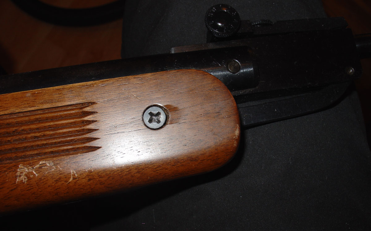

Imam nesretnu puškicu Hatsan m55 koja je izuzetno jaka, al zato je i izuzetno nekvalitetna (budala sam imao prije toga slaviju u odličnom stanju koju sam onda prodao za nekakvu siću jer sam mislio kaj će mi dvije puške),
što se pokazalo u tome da mi je pukao stock na dijelu gdje je metalni dio puške pričvršćen vijcima za drveni, vjerojatno od trzaja met. tijela koje je plesalo u stocku kad bi se vijci razmlohavili.
Pročitao sam u to vrijeme kad sam je dobio na netu, tekst nekog našeg lika koji opisuje da su ti vijci slaba točka, i da se lagano razmlohave što na kraju vodi do pucanja stocka, i onda na sljedećem linku na stranici je rekao da će objasnit što napravit da se to riješi/prevenira.No budući da nemam sreće, prokleti link za sljedeću stranicu nije radio, tako da neću nikad saznat što je on mislio i napravio.
Ima tko ideju kak da to popravim, ili savjete kome bi to mogao odnijet da to sredi

Pa uzmi drofix i zalijepi a sa "čela" ukucaj cik-cak lim koji stolari koriste da se daska ne rascjepljuje.
Re: Popravak stocka na zračnici
meni ovo izgleda kao klasicni lom nastao povlacenjem okidaca dok je cijev preklopljena (ako puska nema blokadu), kad se cijev "zalupi" nastaje ovakav lom. Popraviti kako boxi kaze, drvofixom, mislim da se tu nista vise nemoze od toga napraviti.

Fala na dijagnozi uzroka pucanja ali ta nije moja.Mike_Torello wrote:meni ovo izgleda kao klasicni lom nastao povlacenjem okidaca dok je cijev preklopljena (ako puska nema blokadu), kad se cijev "zalupi" nastaje ovakav lom. Popraviti kako boxi kaze, drvofixom, mislim da se tu nista vise nemoze od toga napraviti.
Ima netko kakvog oružara u zg-u da bi mogao to popravit, posebno neki specijalist za zračnice, ne bi htio sam to dirat da ne ispadne još gore.

Davor Pelin je meni slagao vec par zracnica pa mislim da je on dost dobar.

Fala, samo da ne ispadne skuplje od nove zračnice.
Ovo što ste rekli za lijepljenje drvofixom bi bilo ko da ideš zalijepit policu na zid, jer je mala površina, jedino bi valjalo da se napravi ovo što je boxi rekao sa nečim da se pribije da se više ne razdvaja.
Krajnja opcija je izrada novog stocka, možda netko ima iskustva i sa time ?
Basicly bi bilo uzmeš komad drva odgovarajućeg, izrežeš i izdubiš ga i okolo oblikuješ na potrebne konture
