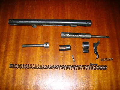

Pozdrav društvo,
evo da se i ja po prvi put da se uključim u ovaj forum . Imam cijeli štos tih zračika u podrumu pa kad sam pročitao nekoliko ovih postova pomislih idem jednu raskupusat
i nije neki problem ,,, problem je to sve vratit nazad

Sa zadovoljstvom ,
Oprugu i djelove koji idu u cilindar nema šanse rukama vratit nazad. Sutra ću složit neku špindlu
Kad su ju u Kragujevcu složili, složit će mo i mi

Evo problema,neznam šta dalje
http://www.imagesforme.com/upload/dd6ea4fb.jpg
http://www.imagesforme.com/upload/ff1cf70e.jpg
Re: Crvena zastava popravak
E sad pogledaj naprijed di ti je ova koža,da li u sredini ima kakav vijak (nisam rastavljao ali
tako mislim) možda se zaprljalo pa se ne vidi.
Klip stavi u škrip ili neku stegu a desni dio (vodilicu) primi papagajkama i rotirajući naizmjenice vuci van. Vjerovatno je zapeklo ali kada se otpusti (ako je opruga čitava) može snažno izletjeti van. Nemoj stajati ispred opruge da ne nastradaš. Ukoliko ne uspiješ javi se pa navrati k meni u klub da to odmah riješimo jer imam jedan alat za demontažu i montažu.
