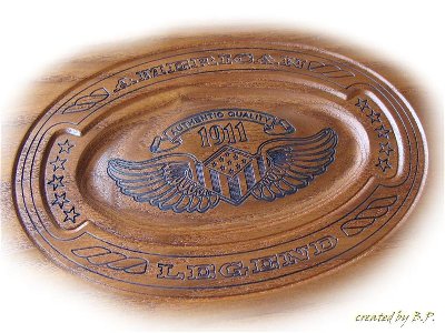

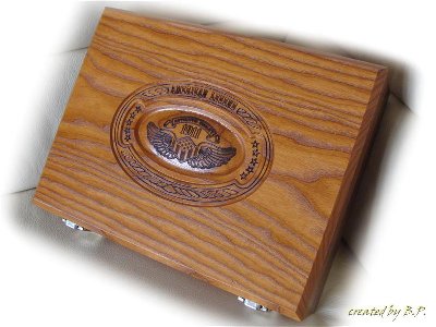

Izrađene CNC glodanjem iz TT drveta visoke kvalitete i laserom gravirane.
Više slika i detalja pogledati u rubrici GALERIJA od autora : capsa

Znak HS je isključivo na kutijama koje su sada u vlasništvu HS Produkta i nema ih u prodaji a fotke su nastale uz prethodno dopuštenje. Nadam se da mi gospoda iz HS-a neće zamjeriti ako ti pokažem i vanjsku stranu kutije pa ako se jednog dana odluče da ti ju poklone ili prodaju onda će to biti to.
