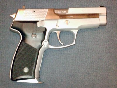

Najbolja zaštita je kromiranje koje može biti mat i sjajno. Bitno je da gornji dio navlake nije sjajan zbog nišanjenja. Sve drugo je stvar ukusa.
Ovo je moj CZ 99. Kromiran po mojim zahtjevima.

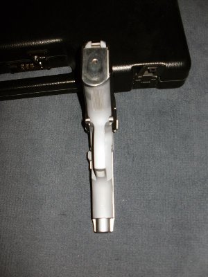

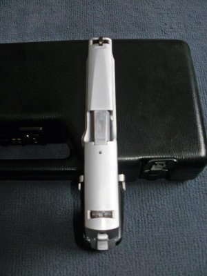

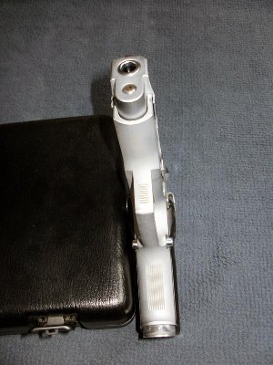

patch wrote:stavi jos koju sliku da ga vidimo iz svih smjerova
Evo kolega još nekoliko.

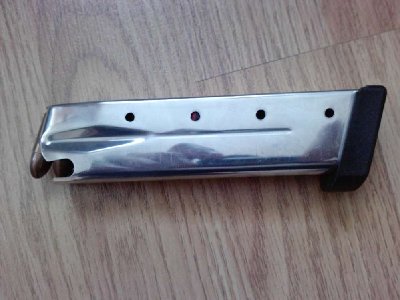

Post by Zoran » 27 Dec 2010, 18:47

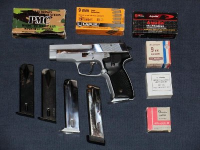

Gornji dio navlake je urađen u mat finišu da ne blješti prilikom nišanjenja, iz istog razloga su i nišani ostali crni. Navlaka sa strane ima sjajni finiš kao i obarač, udarač, dugme utvrđivača okvira i dekoker. Dva originalna okvira kapaciteta 15 metaka su kromirani u sjajnom finišu. Jedan okvir je rađen po narudžbi ima posebnu lisnatu oprugu i kapacitet 20 metaka (sa crnim plastičnim dnom) također sjajni krom finiš.
Reason: Smanjena velicina slike sa 964 KB na 80 KB

Ako možeš fotografiraj taj custom spremnik sa posebnom lisnatom oprugom u rastavljenom stanju
Zoran
Posts: 33
Joined: 23 Dec 2010, 12:34
Location: Osijek
Re: Pjeskarenje, bruniranje i ostale "glumičić" finte...
Post by Zoran » 28 Dec 2010, 12:00
gun_hater wrote:Ako možeš fotografiraj taj custom spremnik sa posebnom lisnatom oprugom u rastavljenom stanju

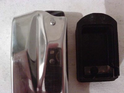

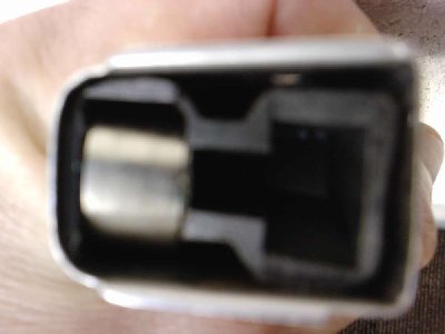

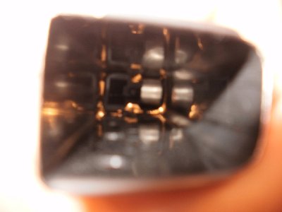

Poprilično sam se namučio da uslikam unutrašnji mehanizam pošto lisnata opruga nije predviđena za skidanje. Slike baš nisu najbolje ali pokušat ću da ti objasnim sistem ugradnje.
Zoran
Posts: 33
Location: Osijek
Post by Zoran » 28 Dec 2010, 12:15
Ova kao zakovica koju vidiš gore drži lisnatu oprugu. Ona ne stoji na dnu okvira kao kod standardnog modela nego u gornjem djelu u tjelo donosača metka. Opruga je dupla (ima dva lista) i posebno termički i mehanički obrađena. Plastčno dno okvira je povećano ali samo sa funkcijom da primi veći kapacitet metaka. Kada napunim okvir sa 20 komada donosač metka sa razmotanom oprugom leži u tom plastičnom kućištu. Kada sam ovaj okvir prvi put vidio bio sam pomalo skeptičan, ali evo već godinama me služi bez ikakvog zastoja. Kompletan je izrađen od inoxa pa ne zahtjeva skoro nikakvo održavanje. Povremeno ga otvorim očistim i lagano podmažem iznutra, ali čini mi se da ni to nije potrebno.

Slka nije baš najbolja ali bolje ne može. To bjelo okruglo što se vidi je opruga koja je sada potpuno namotana u okviru pošto je prazan. Ova druga slika je sa stavljenih 18 metaka i skinutim plastičnim dnom (u koga stane još 2 komada).
