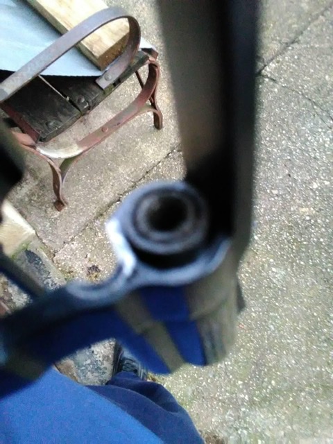

Kaže kolega da je stavio cijev revolvera u škripac,špricao sa WD40,od vrha cijevi prema dolje udarao preko čekića i metalnog okruglog štapića i polako dok nije izišlo van.
Potraje malo duže nego kad ostane WC u cijevi.
Ovako mu je izgledalo kad je zapeo WC od PPUa.

WC je ostao odmah na početku cijevi i išao je lako a ovi FMJ su ostajali na sredini i išli su dosta teže van.
Re: Reloading - video tutoriali o reloadingu na hrvatskom
Post by Mirok » 04 Nov 2020, 15:45
medvid wrote:WC je ostao odmah na početku cijevi i išao je lako a ovi FMJ su ostajali na sredini i išli su dosta teže van.
Da,logično.
Vidiš gdje nastane problem, uvijek gdje ga ne treba.

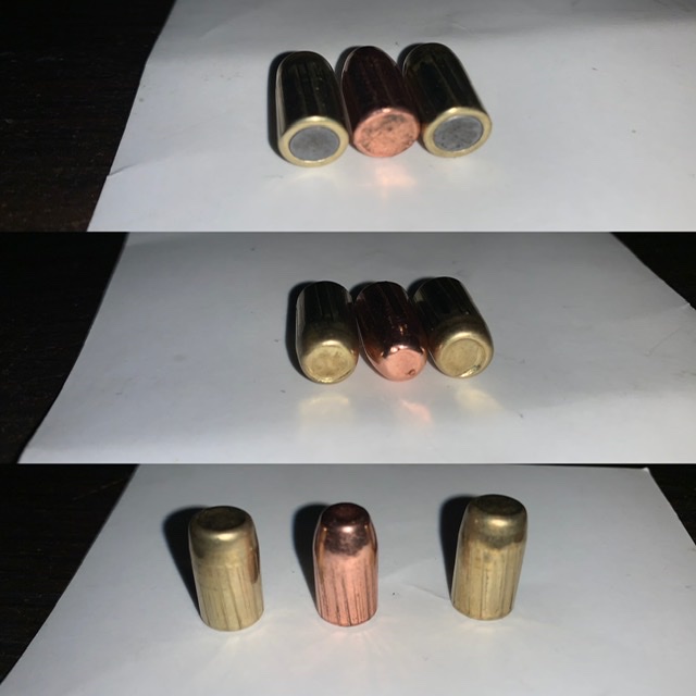

Post by medvid » 04 Nov 2020, 22:03
Na oko sve novo.
medvid
Posts: 10
Joined: 18 May 2014, 16:22
Post by medvid » 04 Nov 2020, 22:04
Zrna nakon izbijanja iz cijevi.
Post by Mirok » 04 Nov 2020, 22:10
Fakat !
