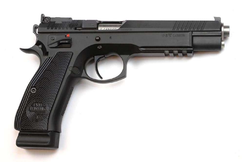

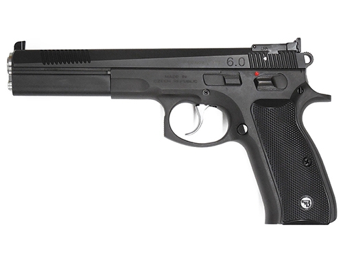

Kod nas u ponudi imas u Bojna doo, nesto slicno. Medjutim, ne znam realno kakvi su, iako je koncepcija pistolja ista:
CZ 75 taipan
http://www.bojna.hr/?i=pistolj-cz-75-ta ... rtikl=2907
CZ 75 - 6.0 - (AKAH)
http://www.bojna.hr/?i=pistolj-cz-75b-6 ... rtikl=2067
Za obadva, kaze dostupnost - NA UPIT. Znaci trenutno nema u ducanu.
Akah je sportska varijanta tunirana u AKAH firmi (njihov prvi izlet ka tuniranu pistolja). Prosurfaj po forumu negdje smo raspravljali o tome. O Taipan je tunirani pistolj od frankonie.
Sve skupa, i obzirom na cijenu i koncepciju pistolja, koja sugerira kvalitetu, vise od tog ne mogu reci.
CZ 75B je mozda najzhvaliniji pistolj za tuniranje, sa inhernetno preciznom bazom, i sve vise radionica ide na tuniranje ovog pistolja, ovu su sad vec dvije varijante za precizno streljastvo od dvije firme.

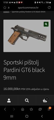

Post by danko s » 15 Aug 2021, 18:16
Novi Pardini gt9 6" ili polovan cz Viper?????
Na čega treba obratiti pažnju kod rabljenih pištolja?
Lemi_O2
Posts: 422
Joined: 26 Feb 2012, 20:15
Re: Cz sport2 ili ts2
Post by Lemi_O2 » 15 Aug 2021, 18:32
Pardini!
Samo ga isprobaj prvo. Ima specifičnu dršku i hvat.
Top class stroj, moj slijedeci pištolj.

Post by danko s » 15 Aug 2021, 18:42
Da, neobična je ručka. To me malo koči.
Kolega ga je imao i postizao je s njim odlične rezultate.

Svi ti sportski pištolji u cal..32 S&W Long WC su precizni... ne bih se složio s tim tvrdnjama za pardini...
Sig-Hammerli P240 u cal.32S&W L WC nije nikad napravio rekord... nego ga drži i danas, a to je Hammerli P280 (plastika/karbon) u disciplini 15+15.
Lani na državnom je bilo zanimljivo, raznih modela sportskih pištolja, a pao je i novi Državni rekord 194;
1.Sig-hammerli P240 (38 spl) 194 kruga
2.čeza Sport 2, 193
3.P240 190
4.čeza 97 Sport 187
5.Sig Sauer P226 S 187
O Pardiniju GT-9 6'' sam razmišljao prije 15-tak godina, a na kraju sam kupio drugog talijana, Tanfoglio P19 Gold Match...
