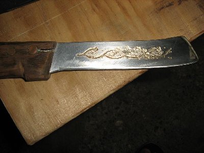

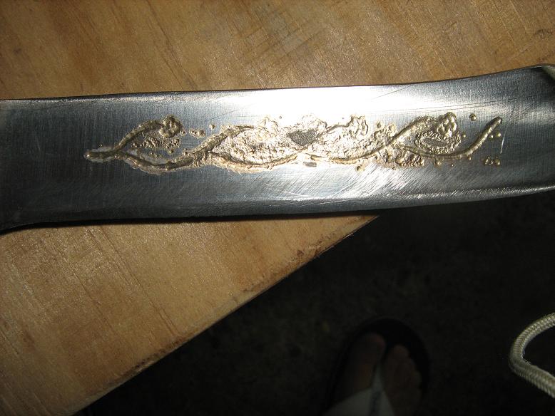

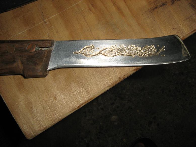

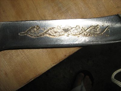

Re: Graviranje
Ipak je nešto uspjelo..

Re: Graviranje
Mislim da čak nije ni važno da bude 4.5 ili 9 volti, bolje je da ima više ampera, brže će grist, tak da možda nije ni loše što je spojio u paralelu

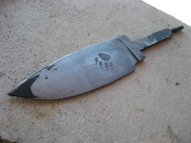

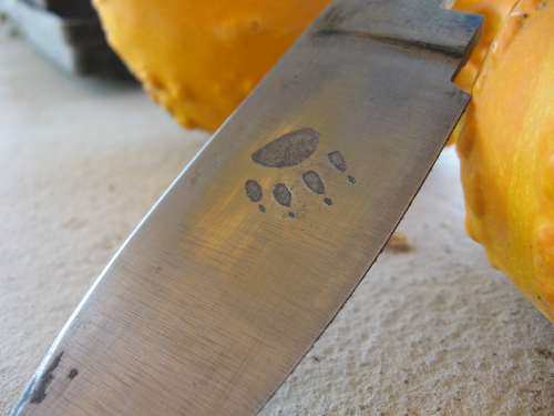

Re: Graviranje

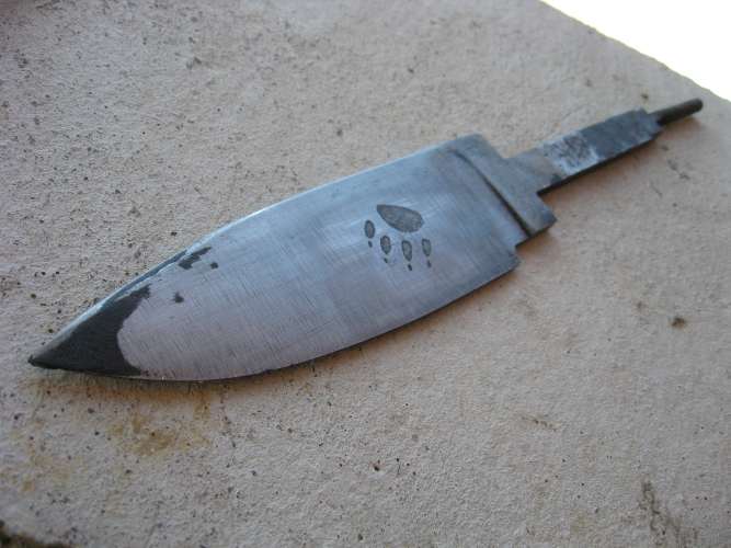

Evo danasnjeg pokusaja
Bear attack
Bear attack
Re: Graviranje
Blackwather a? Dobro ti je ispalo. Ljepo si sliku zamislio. Malo više prakse svima i možda još istraživanja na ovom polju i biti će nešto od nas

Re: Graviranje
ma nikakav Blackwather nego mi je tako palo na pamet, zaboravio sam koji je koji pol na napajanju pa sam eksperementirao
a sliku sam radio iz glave, bio sam lijen traziti origigi medvjedju sapu...sve u svemu sam zadovoljan i da, vise praxe i rada ovim metodama i bit ce ko sisa

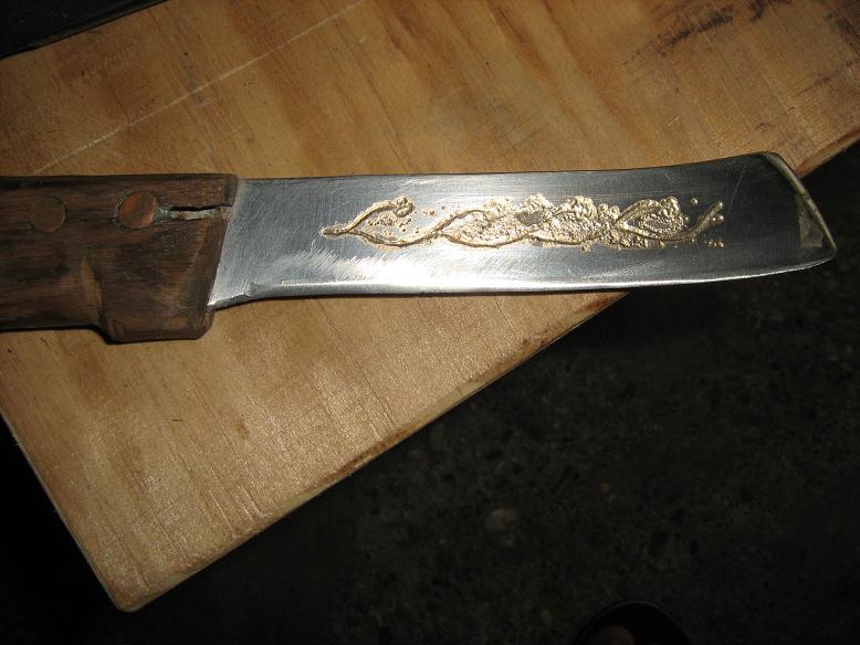

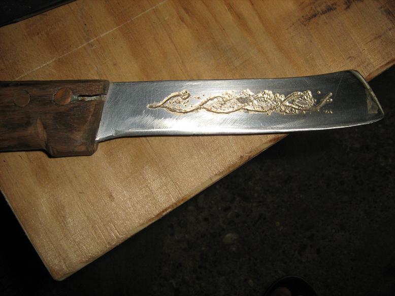

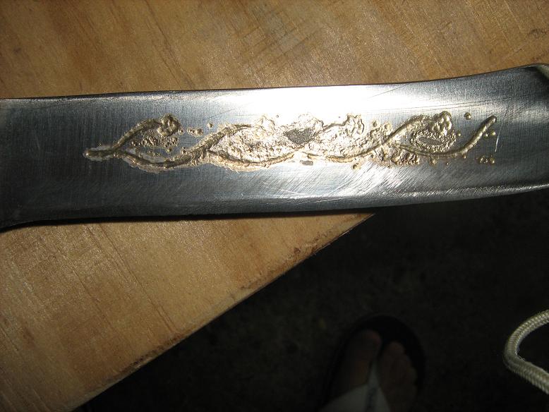

Re: Graviranje
http://forum.hr-oruzje.org/download/fil ... &mode=view
moj prvi pokusaj (i noz i jedkanje) =) nazalost sjebao sam sablonu dok sam radio pa nisam vise mogao prziti da se to dubinski napraviti, ovako je samo malo povrsinski...

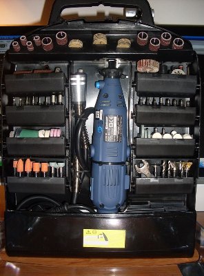

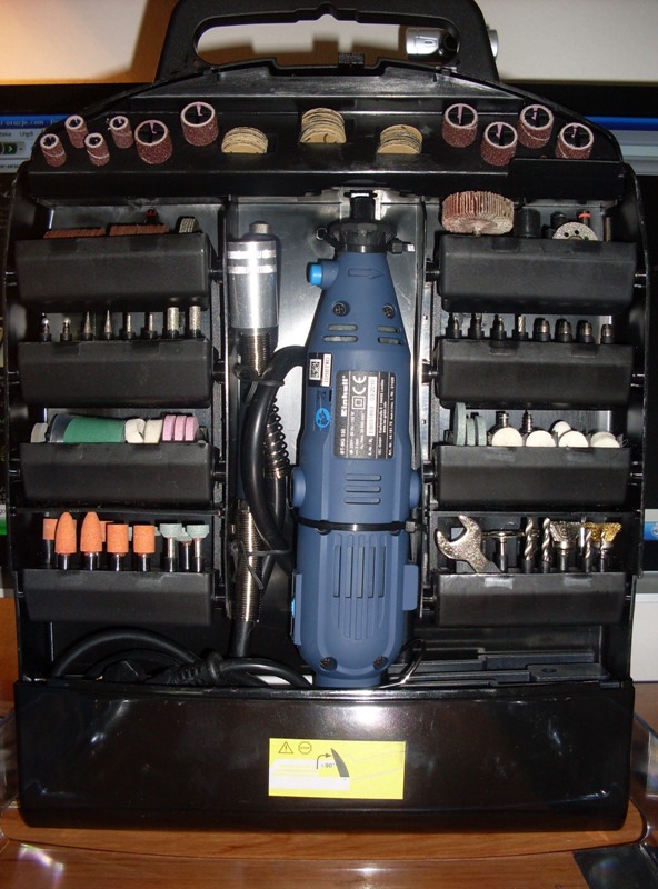

Ovaj dremel radi na principu glodanja(frezanja)?
Tako sam ja planirao, nakon -jetkanja ručno gravirati, produbljivati i čistiti to sa alatom.
Nabavio sam ovaj -einhelov a i dosta kvalitetnih zubarskih glodala od prijatelja koje mogu namontirati na ovaj alat, pa ćemo vidjeti kako će ići, pogotovo što kažu da je ovaj čelik što planiram sa njim raditi (RWL-34) jako mek i lak za obradu prije nego se okali.

+/- 200kn ako ces uzimati einhell... ako ces nesto kvalitetnije... puno vise npr Proxxon... 333kn sam stroj, 178kn ispravljac za istog, 200kn savitljiva sajla sa glavom, a onda je tu jos skupi nastavci koji ne dolaze sa segmentima stroja... za zajebanciju ti je dobar neki u razini einhella.... 150-250kn kofer set sa svim potrebnim nastavcima.
