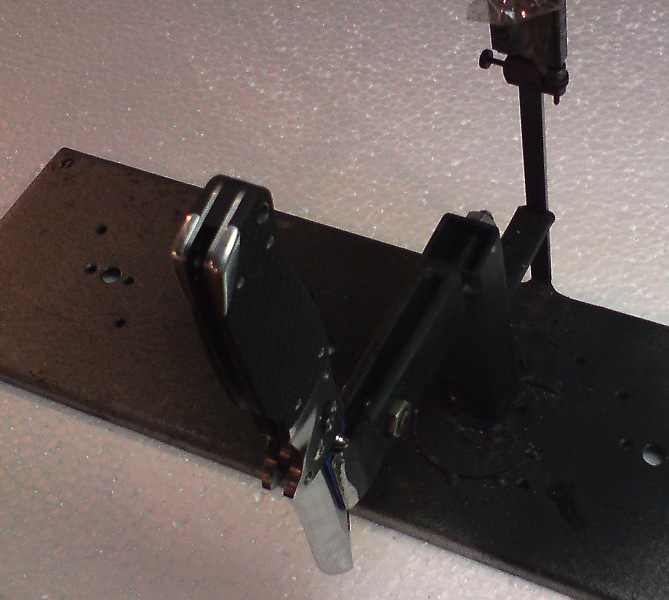

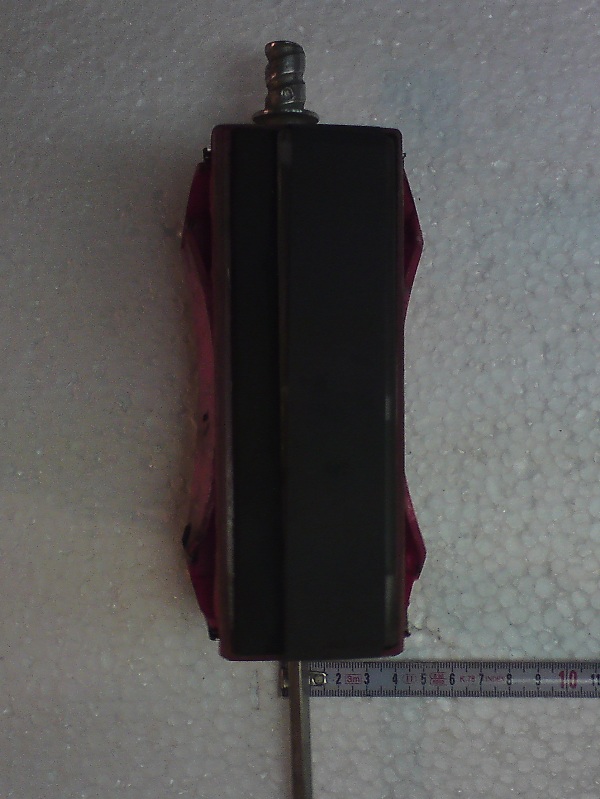

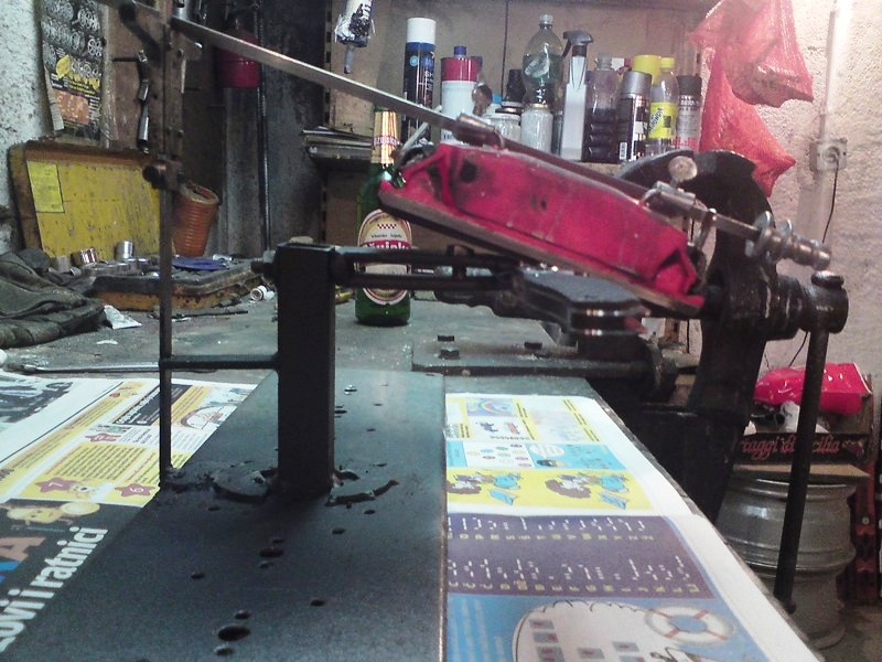

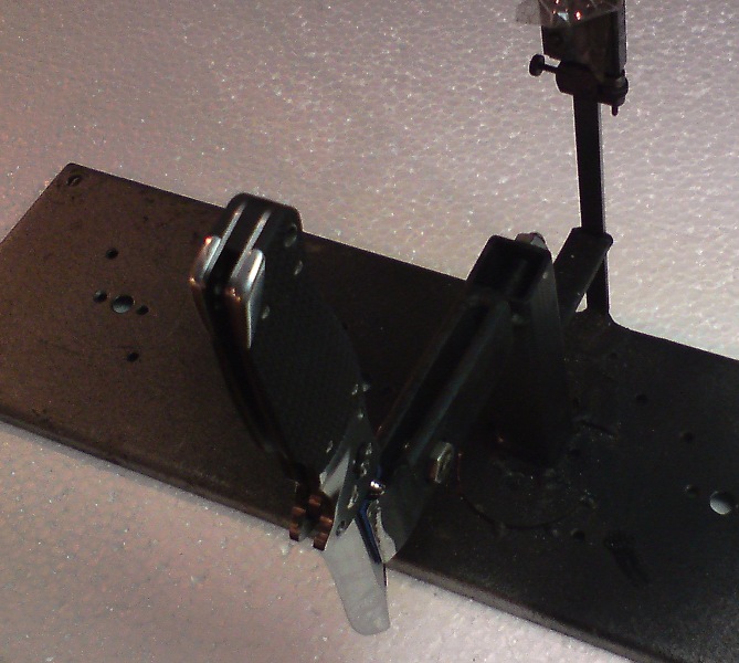

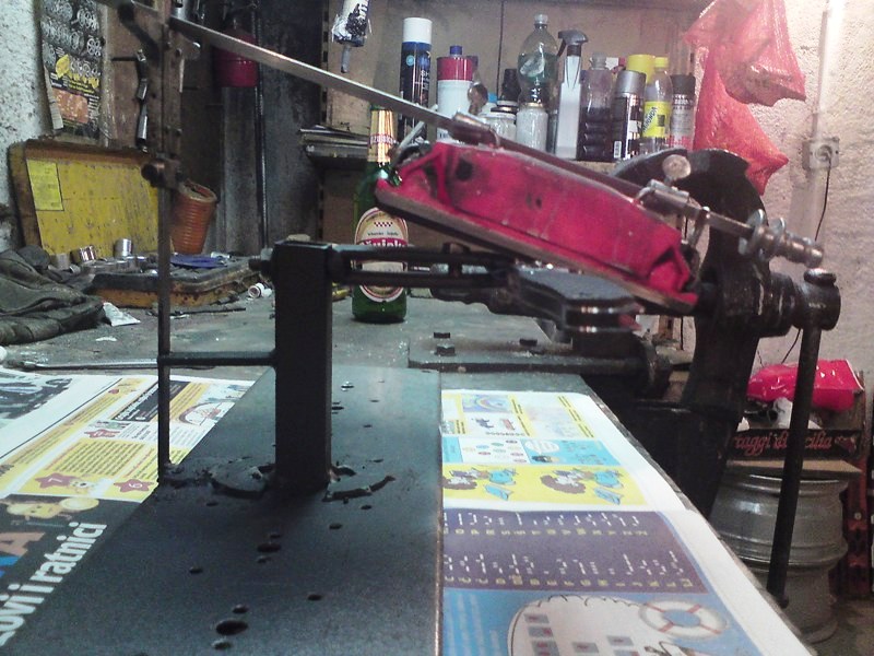

Napravi vodilicu i možeš sam, (tako sam ja), Na SOG-u tomcat mi je završni grind došao tako grub da nisam mogao vjerovati.
Kako ćeš biti siguran da će ti "majstor" uraditi dobar ugao -od oka?
Nešto po uzoru na ovo

Post by yivanmukta » 17 Oct 2010, 21:24
Ovo vrhunski djeluje, meštre.
Kako si zadovoljan rezultatima ?
Nisam naime majstor, a i nemam uvjeta tako nešto izraditi.
Može li se takova vodilica negdje kupiti...proizvodi li ih netko ?
Postoji li itko u Zagrebu (ili bližoj okolici) tko posjeduje takovu opremu i oštri profesinalno na taj način ?
Uh, al volim blještavo sječivo, plemenitog čelika savršene oštrice...od koje te podilazi jeza !

Rezultati su odlični, ja neznam kako se drugačije može i pogoditi ugao. Rukom, od oka?
Radim sa vodobrusnom 3m papirom 1000-2000 pa onda stavim kožu umjesto papira predhodno namazanu polir pastom i završim polirnjem. Ispolirna oštrica brije, rezultat je fascinantan. Tvrđi materijal zahtjeva više vremena.
Bez ovoga nikada nisam uspio kvalitetno naoštriti nož a smiješno mi je da će neko bez ovoga mijenjati kut oštrice (povlačenjem ručno noža po podlozi za oštrenje).
Evo ti neki primjeri a ima toga na netu, mnogo je različitih proizvođača sa istom namjenom.
http://www.3riversarchery.com/KME+Knife ... eitem.html
http://www.wickededgeusa.com/
http://www.youtube.com/watch?v=VFMtMiR6 ... re=related
http://www.youtube.com/watch?v=zZQWhTGk ... re=related
