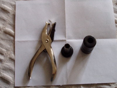

Pozdrav svima,
pošto je u zadnje vrijeme malo teže doći do perkusionih kapisli za oružje na crni barut u trgovini (čitaj nema ih) na stranim forumima(The highroad i firing line) naišao sam na prozivod Forster Tap-O-cap koji omogućuje izradu perkusionih kapisli kod kuće.
Isti sam naručio od firme Lock stock i barrel(http://www.lockstock.com), a isti se može naći i na Midsouth shooters supply(http://www.midsouthshooterssupply.com)
cijena je svugdje ista a razlika je samo u poštanskim troškovima.

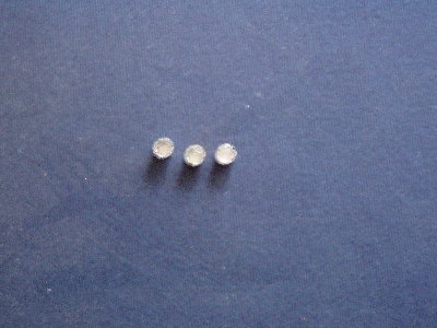

Kao materijal za izradu koristi se lim od pivskih konzervi kao što se vidi na slici broj2. Postupak dobivanja trake je sljedeći - uzmete praznu pivsku konzervu od 0.5 litre odstranite dno i poklopac te tako dobiveno tijelo izrežete na trake širine cca 1.5 cm - od jedne konzerve možete dobiti oko 90-110 kapisli.

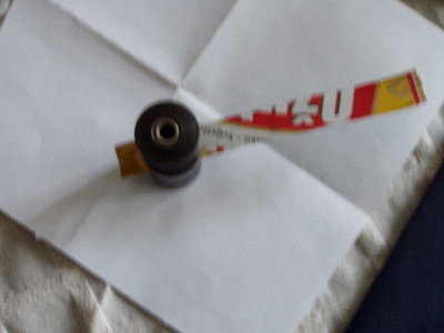

Perkusione kapisle izgledaju kao na slici 3. Sorry nemam dobar makro zoom.
Kao inicijalnu smjesu prvo sam koristio papirnate metke za dječji pištolj koji nisu dali nikakve rezultate.
Nakon toga sam upotrijebio šibice i stvar je proradila(što se tiče pouzdanosti otprilike 1-2% kapisli zataji). Isto tako sam napunio nekoliko kapisli sa crnim barutom pa ću ih istestirati prvom prilikom.
Kapisle su za sada istestirane na Rugeru old army.
Isprika ako ovaj post ne spada u ovu kategoriju.

Re: Izrada perkusionih kapisli
Bok !
kak misliš od šibica , samo si natrusio glavice ili si ih na neki način rastopio , pa posušio ??

Sastrugao sam smjesu sa vrha šibice, s time da sam pazio da ne bude ostatka drveta
kaj to onda sabiješ u čašicu ? , kad prvu opališ kaj se ostale ne rastrsu od eksplozije ?

Da u alatu imaš štapić koji to omogućava. Što se tiče ispadanja ostalih kapisli prilikom opaljenja do sada nisam imao nikakvih problema(ispalio sam oko 150 takvih kapisli).
jedino je metanje fosfora sa šibice u kapislu pimplav posao. Za taj dio posla koristim malu pincetu.
Inače prije su se za punjenje koristili papirni meci za dječje pištolje, ali kako su sada smanjili količinu eksplozivne tvari u njima stvar ne radi.
Probao sam koristiti i plastične kapisle ali one su svako malo ispadale.
