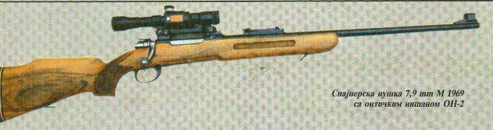

Pozdrav,
ima li netko iskustvo sa dotičnom puškom koja je bila u naoružanju JNA?
Vidio sam je na nekoliko slika, ali nikako da nađem informacije o njoj.
I ne google is not your friend.
Pokušao bih ju nabaviti za kolekciju.
Hvala

Kal 7,9 mm, obrtno čepni zatvarač, optika Zrak Sarajevo, više kao lovački karabin.
A snajperska PAP je imala produženi gumeni kundak i optiku Zrak prilagođenu kalibru 7,62x39 (optika je bila montirana sa strane, a punila se okvirom od 10 metaka, zato je kundak i bio produžen).

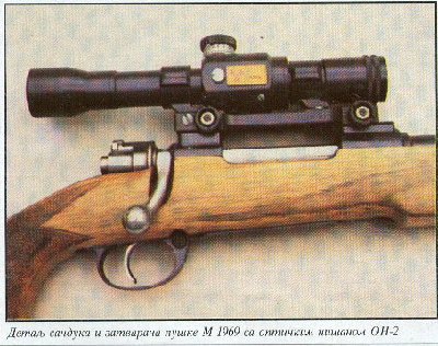

U pravu si. Puška je model M 1969. Bazirana je na obrtno-čepnom zatvaraču sistema Mauser (6,3 mm duži nego na M 48 i M 24). Ručica zatvarača savinuta je u dvije ravnine (kao na lovačkim karabinima), a kako je optički nišan ON-2 M 1969 smješten iznad otvora sanduka, mogla se puniti samo metak po metak.
Također je puška imala poboljšan sistem okidanja.

Istina moja greška - nije m-65 nego M-69
Ovo je jedino što sam našao na netu.
Zanima me je li netko pucao iz nje i kakva je preciznost i ima li netko ideju gdje bi se mogla kupiti

ova optika je ista ON-M76B... ON2?
Re: snajperska puška m-69
Da, isti je i kalibar.
ma znam, jebes to, one turrete mozes kupiti u kalibrima 7,9(8x57), 7,62x39 i 7,62x54R, lako se zamjene, nego zelim reci da je optika identicna onoj sa M76, pa neznam zasto se onda zove ON2 umjesto OM-M76B, osim ako nije neka novija varijanta ali prvi put cujem za nju.
Nije novija nego starija, jer se koristila daleko prije ove na M76. U biti, to je ista optika, možda malo modificirana.

Ima povećanje od 2 puta i nedostaje doboš za uv filter
optički nišan 2x, a ova novija je poznatija kao on 4 A ili B ovisi također o dobošu za uv filter i razlikuje se po koracima na skali daljine od 0 do 300m odnosno od 0 do 350m su koraci po 50 metara a dalje po 100
Moje obije su ON-M76B, (7,9 M76)
0-300m skala ide po 100m, nakon toga u koracima po 50m sve do 1200m
