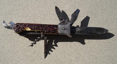

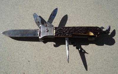

Pozdrav,trebao bi pomoc kako skinut koroziju s noža.
Probao sam s WD 40,uspio sam skinut jedan dio korozije no ostale su mi crne flekice na nožu.
Dali tko zna s ćime i kako skinuti tu koroziju,jer bi htio nožu vratit stari sjaj(vrijedan poklon mi je),a i zaštitit ga od daljnje korozije!
HVALA!

Elektroliza pa nakon toga poliranje i bit će kao novi.

Ako se neda rastaviti onda samo lagano poliranje krpom i purol pastom, tubica kosta ispod 20kn u svakom boljem "bau" centru... nekako imam osjecaj da vise od toga nemozes napraviti.

to ovisi o dubini korozije. meni ovo izgleda kao pitting. njega se nije lako rijesiti. jedan od mogucih nacina je i brusni papir razlicitih granulacija i puno upornosti i volje... krenuti od grubljih pa prema sve finijima.

Probat cu s limunskom kiselinom prvo,po onim upustvima od BOXI-a!

Probaj i sa finom čeličnom vunom sa wd40/purolom, vuna dobro skida nakupine hrđe.

Od spužve za pranje suđa odreži mekani dio, grublji koristi za poliranje i dobro ga namoči i stalno ispiraj u trafo ulju. Puno ulja. :A20:
