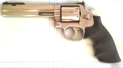

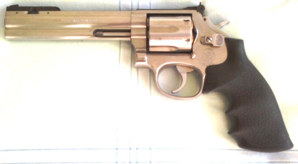

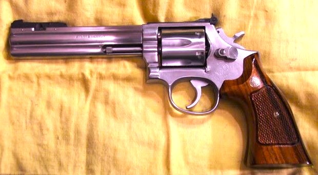

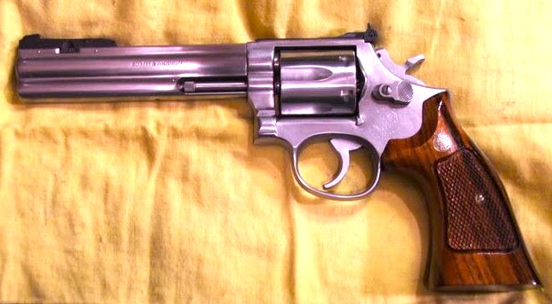

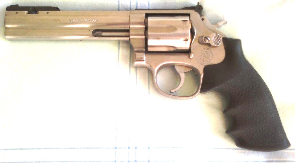

Ovo ti je S&W 686-3, 357 Mag, 6", isti revolver sa drvenom i gumenom ručkom. Brzo podesivi prednji nišan na 4 daljine.Onty wrote: ... Modeli 586 / 686-3 ili -4 su nešto kasnije generacije revolvera koji su rađeni na CNC strojevima, i imaju neke kritične dijelove mehanizma od tvrđih čelika nego prethodni modeli 586 / 686 (bez dodatne oznake, "no dash number"), -1 i -2. Razlog za to što su stariji modeli pripasivani ručno pa su neki dijelovi morali biti obrađeni ručnim alatom kako bi se dobilo što manje zračnosti između dijelova. Modeli -3 i kasniji su zbog točnije obrade dijelova na modernim strojevima ne zahtijevaju ručno upasivanje, već se iz tvrđih čelika odmah rade na mjeru....

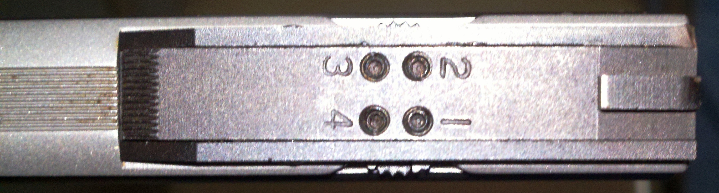

I ja imam 686-3, medjutim nemam podesivi prednji nisan. Jel to nesto kasnije modificirano? Ili originalno izvedeno?

Ne, ovaj je kupljen sa tim podesivim nišanon, evo slika izbliza. Samo gumena ručka je kupljena naknadno.jolly wrote:I ja imam 686-3, medjutim nemam podesivi prednji nisan. Jel to nesto kasnije modificirano? Ili originalno izvedeno?

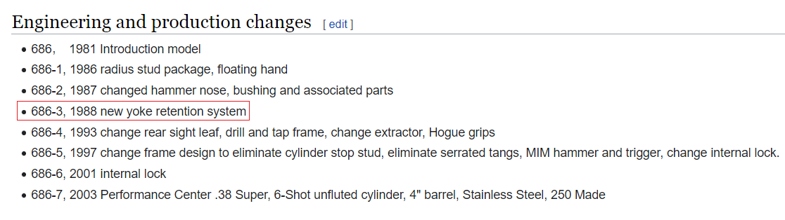

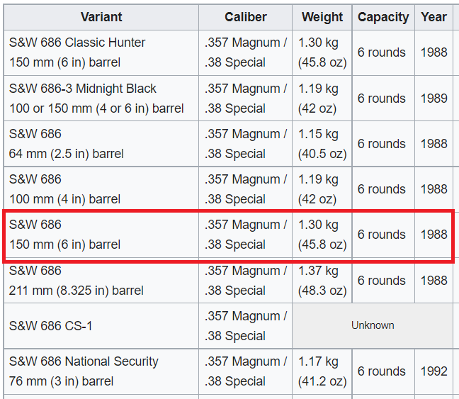

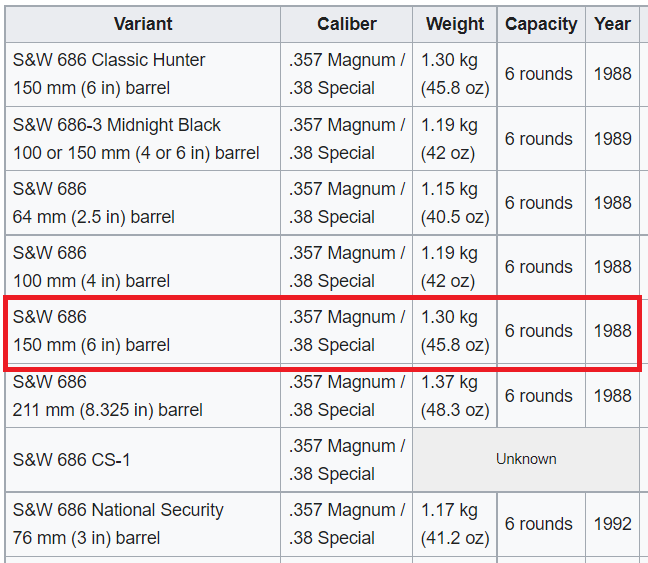

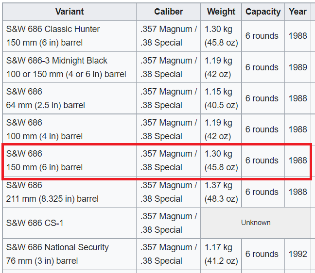

Moj je kupljen 1990. god. Po ovoj prvoj tablici reka bi da bi to mora biti model iz 1988. god.jolly wrote:I ja imam 686-3, medjutim nemam podesivi prednji nisan. Jel to nesto kasnije modificirano? Ili originalno izvedeno?
A po drugoj tablici promjena čudi me da kod modela 686-3, nema spomenut "adjustable front sight"
A na slici je na okviru ispod nosača bubnja tvornički ručno ukucano MOD.686-3
