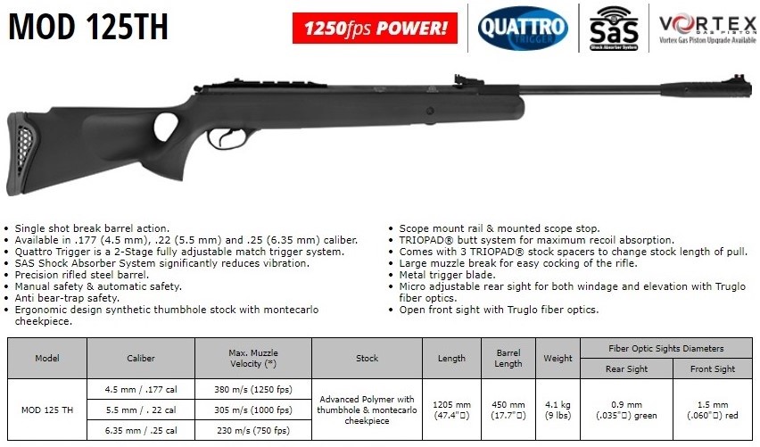

Pita mene unuk (voli puške, a 4 raz.OŠ) kaže: još kužim da je stjenka cijevi na ustima karabina dosta deblja od one na sačmarici,
ali zašto je ova na zračnici (Hatsan 12TH) još deblja nego na karabinu. Dao mi mislit. Mislim da sam mu ipak dobro odgovorio.
Kako bi vi odgovorili na ovi pitanje svome unuku, a kako meni, ajmo prijedloge.

Balans,potrebna težina i jačina cijevi za otvaranje/zatvaranje/napinjanje,davanje težine pušci da bi bila manje osjetljiva na druk...

Ja nisan baš iša u sve detalje, samo san se koncentrira na ovaj dija: otvaranje/zatvaranje/napinjanje i nadoda još cvrstoća cijevi kod krivog rukovanja,Mirok wrote:Balans,potrebna težina i jačina cijevi za otvaranje/zatvaranje/napinjanje,davanje težine pušci da bi bila manje osjetljiva na druk...
transporta i skladištenja, te jednostavnijeg bušenja i navijanja cijevi. Za ovo drugo nisan ni smatra da je bitno, jer se to možda moglo i drugačije riješiti.

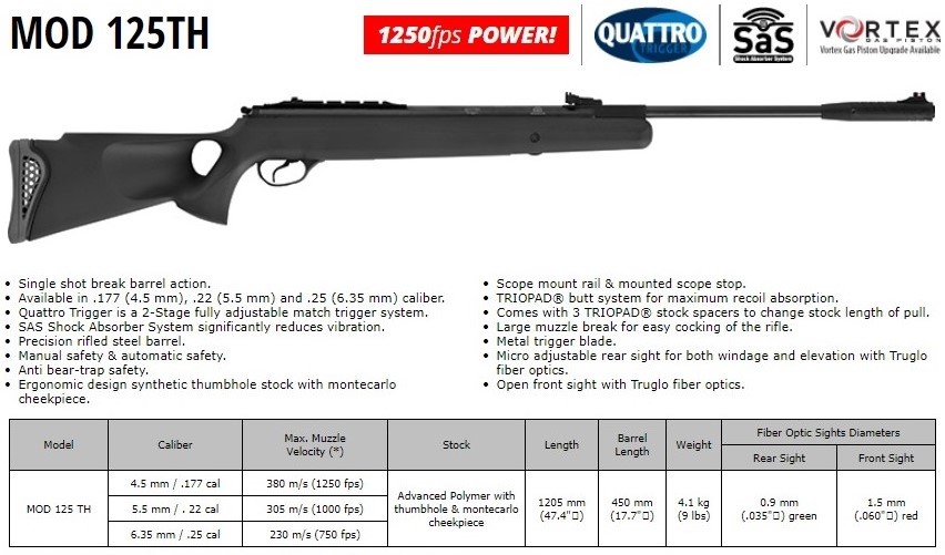

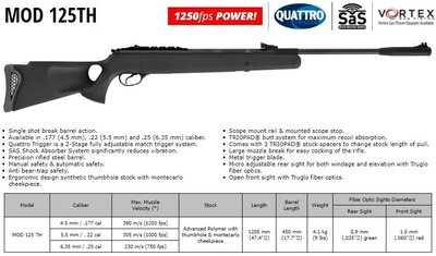

Nisam siguran, ali ako je u pitanju H125 sniper verzija, trebala bi imati i integrirani prigušivač (ako je moguće kupiti i registrirati kod nas). Sve je to tactic look. Kod springerica, buku radi klip, a ne zrak iz cijevi. Kod moje (45J) buka je jednaka .22LR.
Inače, deblju cijev stave kod jačih springerica da težinom smanje trzaj. A i puškom je lakše ciljati sa malo težine naprijed iz ležećeg stava sa bipodom. Ali to kod springerica nema smisla.
U biti, u pitanju je tactic look i nešto što prodaje proizvod. Kao i taj rezani dovetail koji podsjeća na picatinny rail.

Jos nesto radi buku kod jakih springerica.Imao sam 2 Hatsana 125.Jedan je bio u kalibru 5,5 a jedan 4,5mm.Ovaj u 4,5mm se doslovno cuo kao malokalibarka 22 lr ,iako je imao integrirani prigusivac. Razlog je brzina laganih 4,5mm dijabola koja je prelazila brzinu zvuka, i probijale su zvucni zid.U biti isti razlog buke kao i kod vatrenog oruzja.IB43 wrote:Nisam siguran, ali ako je u pitanju H125 sniper verzija, trebala bi imati i integrirani prigušivač (ako je moguće kupiti i registrirati kod nas). Sve je to tactic look. Kod springerica, buku radi klip, a ne zrak iz cijevi. Kod moje (45J) buka je jednaka .22LR.

Da, H125TH, cal.4,5mm, ima integrirani prigušivač, ali čini mi se da je glasnija od Brno-2 .22LR. brzina diabole 380 m/sec. Brža je od zvuka.IB43 wrote:Nisam siguran, ali ako je u pitanju H125 sniper verzija, trebala bi imati i integrirani prigušivač (ako je moguće kupiti i registrirati kod nas). Sve je to tactic look. Kod springerica, buku radi klip, a ne zrak iz cijevi.
Kod moje (45J) buka je jednaka .22LR. Inače, deblju cijev stave kod jačih springerica da težinom smanje trzaj. A i puškom je lakše ciljati sa malo težine naprijed iz ležećeg stava sa bipodom.
Ali to kod springerica nema smisla. U biti, u pitanju je tactic look i nešto što prodaje proizvod. Kao i taj rezani dovetail koji podsjeća na picatinny rail.

Tako je "Darko11", To što kažeš Integrirani prigušivač, mislin da se ne odnosi na prigušivanje zvuka, nego na SAS Shock Absorber za prigušivanje trzaja, a ovoDarko11 wrote: Jos nesto radi buku kod jakih springerica.Imao sam 2 Hatsana 125.Jedan je bio u kalibru 5,5 a jedan 4,5mm.Ovaj u 4,5mm se doslovno cuo kao malokalibarka 22 lr ,iako je imao integrirani prigusivac.
zadebljanje oko vrha cijevi mislin da samo dođe ka zgodna ručka za napinjanje, daje ti dobar grip i sintetička je pa ti prsti ne zebu zimi.

Mozda to nije prigusivac.
Na specifikacijama ne pise da je suppresor, ili sound moderator.
Ovo moze biti samo plasticni rukohvat za lakse prelamanje cijevi.
Ne tvrdim izricito u ovom slucaju, ali vidio sam zracnica i tako rjesenih.

Da, tako je, upravo to sam napisao malo prije.jolly wrote:Mozda to nije prigusivac.
