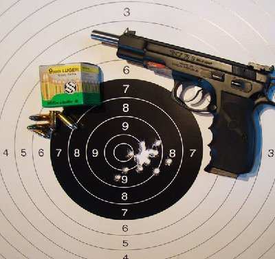

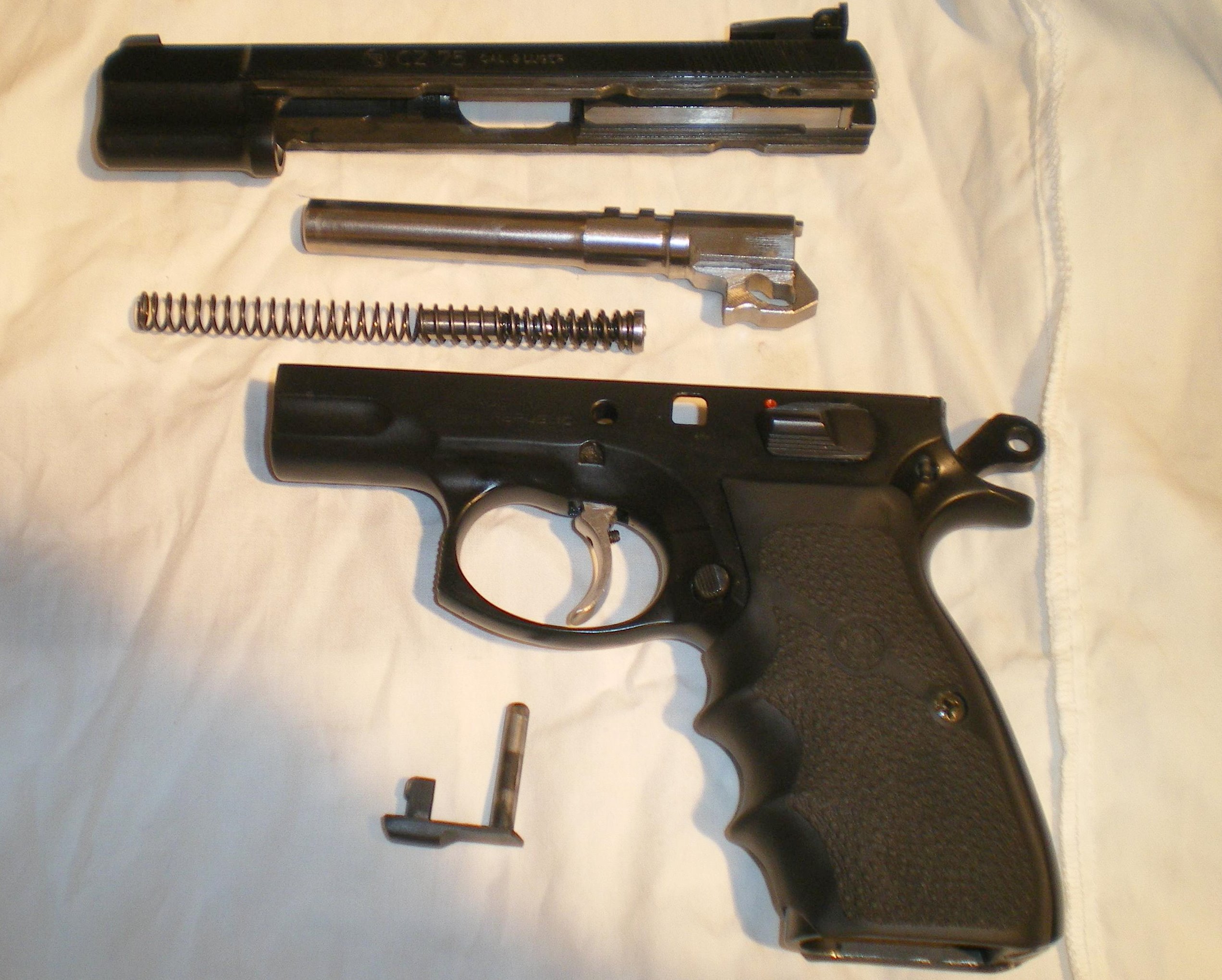

prijedlozi za doradu? a da bude po ISSF pravilniku.
moja: http://forum.hr-oruzje.org/viewtopic.ph ... hilit=cz75
skinul sam kilažu na 1700g i omekšani i sređeni okidač...mikrometarski nišani
koju snagu opruga bi preporučili ako se puca sa standardnim S&B 7,5grs

Vidim da si se potrudio oko svoje ČZ 75. Ja moju koristim od ˝94 i ispalila je vagon streljiva no prošle godine jednostavno se grupa otvorila ko kišobran i više nije bila za precizno pucanje. bilo mi je žao otpisati komad koji mi je punio vitrine trofejima i naručio sam si kod renomiranog puškara novu cijev. Nova cijev joj je tako dobro legla da joj je udahnula novi život. Na slici je prvo pucanje na streljani bez ikakve korekcije ciljnika.

fino fino, naročito ova cijev produžena, kolko je to 6"?
imal sam te gripove ali imam premalu ruku za njih pa sam moral natrag na original!
jedino ova naljepnica od ispod nikak ne izgleda
grupa je jako fina, ja tak stisnem dok mi najbolje ide !

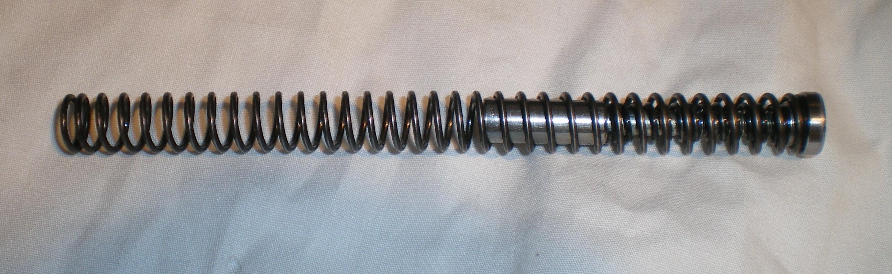

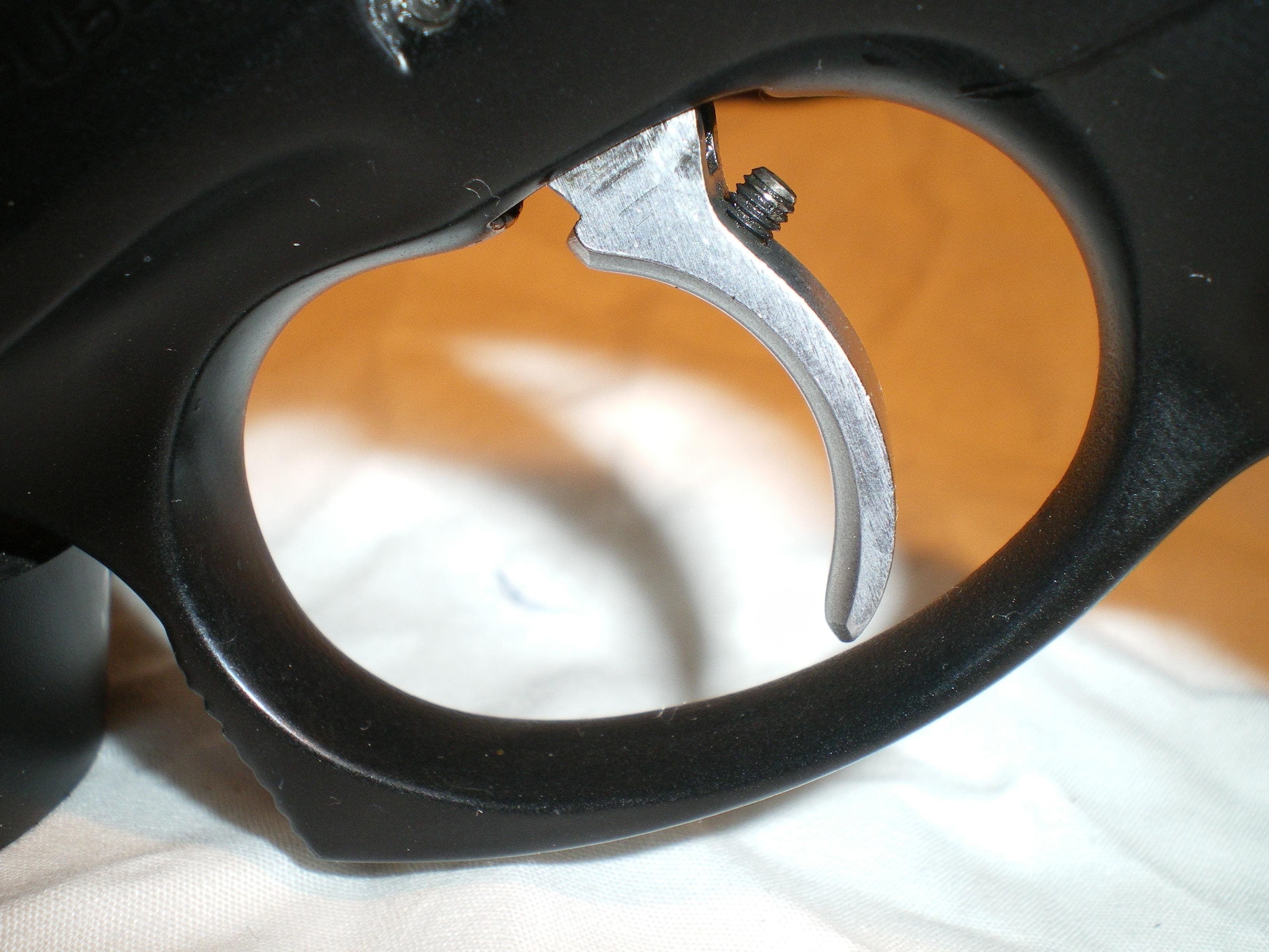

Re: Prerada CZ75b

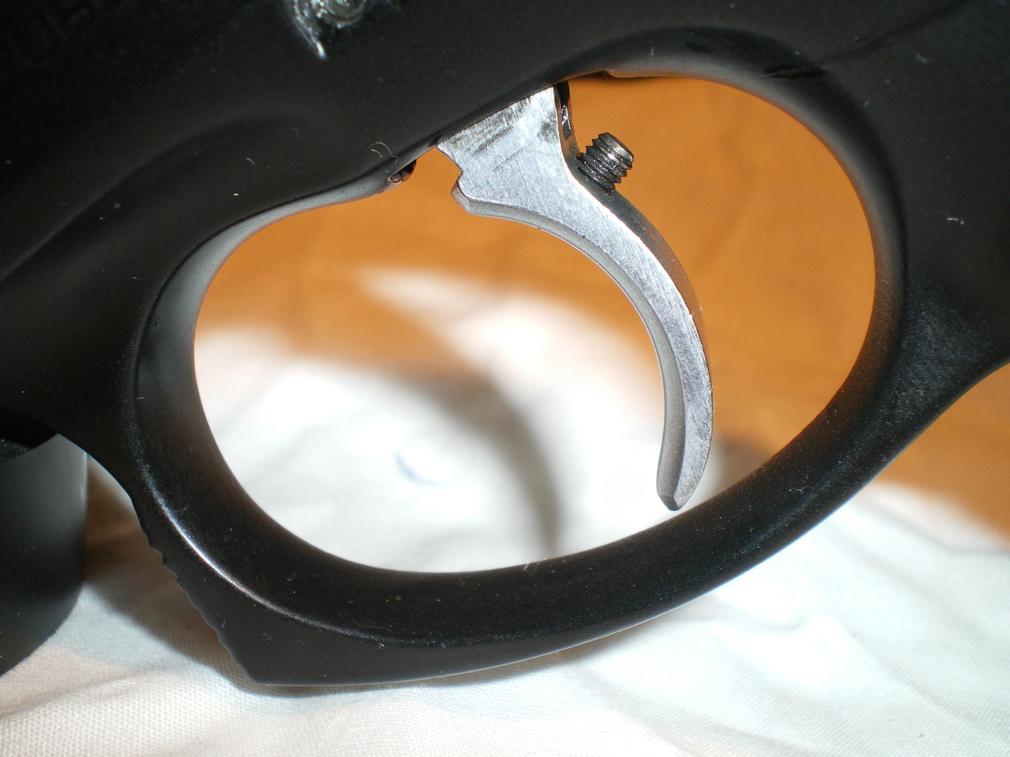

Možeš ugraditi ublaživač trzaja i trigger stop. Preporučio bih i hogue gumene drške i da smanjiš okidanje još 200g.Original_G wrote:prijedlozi za doradu? a da bude po ISSF pravilniku.
http://www.sellier-bellot.cz/pistol-and ... roduct=173
razmišljal sam staviti dva o-ringa pred kraj cijevi? nemogu sad naći link ali stiže

bok
to si na tvorničkom okidaču izbušil rupu i onda imbus kroz? super ideja...
radim na ublaživaču trzaja, možda več drugi tjedan ako idem u Austriju.
imal sam hogue grip ali imam premalu ruku pa mi ne leži kak spada (poklonil sam nekome s većom šapom
), naručil sam iz USA aluminijske tanke, uopće ne izlaze van iz kučišta i imaju predviđeno mjesto za griptape.

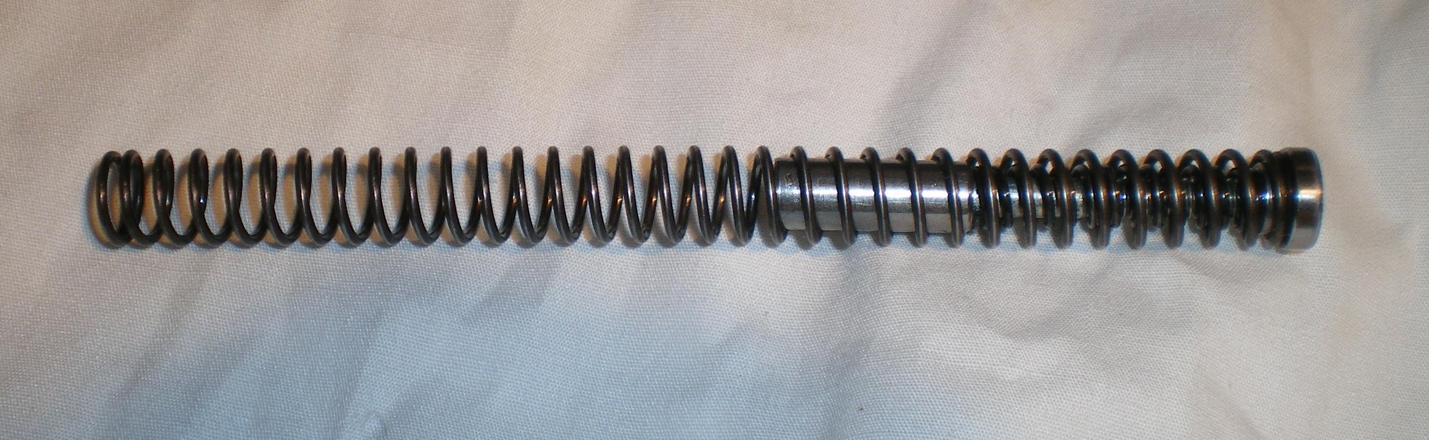

Re: Prerada CZ75b
Zanima me ovaj ublazivac trzaja, ako mi netko moze detaljnje objasniti kako to postici na cezi?
