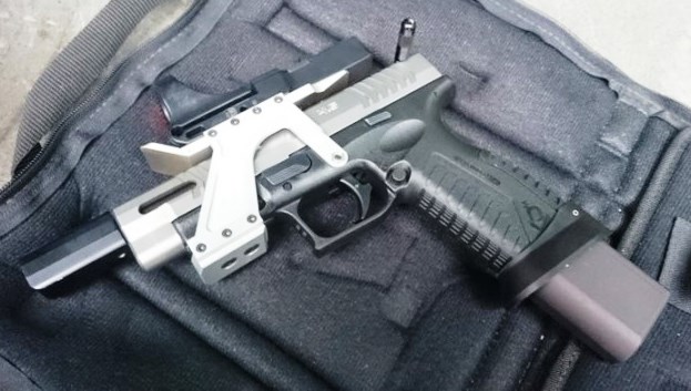

Razmisli o drugim mogucnostima montaze, koristeci piccatiny sinu ispod.
Stavljam sliku za primjer - sa interneta. (prije pojave OSP, ili RDR modela)
