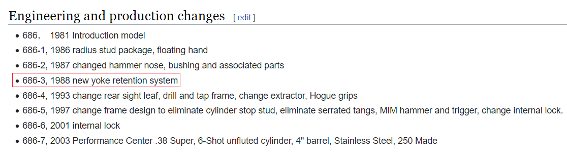

jolly wrote:I ja imam 686-3, medjutim nemam podesivi prednji nisan. Jel to nesto kasnije modificirano? Ili originalno izvedeno?
Moj je kupljen 1990. god. Po ovoj prvoj tablici reka bi da bi to mora biti model iz 1988. god.
A po drugoj tablici promjena čudi me da kod modela 686-3, nema spomenut "adjustable front sight"
A na slici je na okviru ispod nosača bubnja tvornički ručno ukucano MOD.686-3
