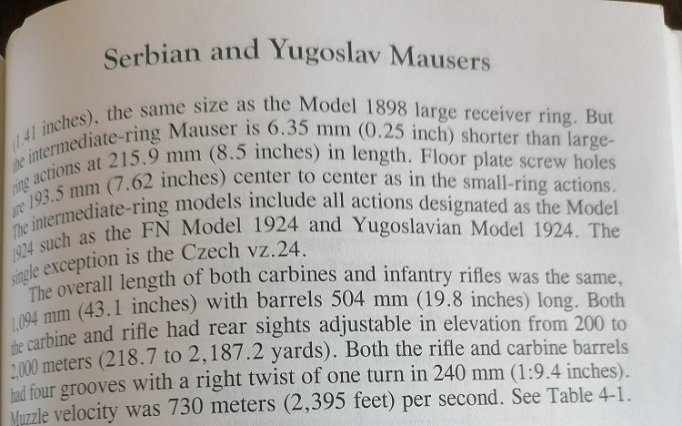

Darko11 wrote: U ovom tekstu pise da imaju 3 razlicite duzine akcije, ali nisam bas skontao kojoj grupi pripada M48
https://thefiringline.com/forums/showth ... p?t=414535

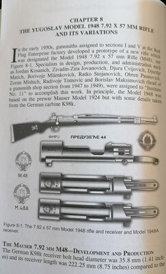

Yugo m24 je proizveden na uvezenim Belgijskim FN strojevima, kratka mauser akcija 1925 god. (Knjiga - Branko Bogdanovic, "Serbian and Yugoslav Mausers), M48 je kratka. Duzine akcija definirane su u screenshotu dolje.
M48 je kasnije bazirana na modelu m24.
Ovo je razlog zasto je u biti Zastava kasnije krenula sa "novim" m70 karabinom, na duzoj mauserovoj akciji, da moze raditi puske za magnum kalibre (odnosno to je vjerojatno razlog da nisu koristili m48 akcije), druga znacajna preinaka za komercijalni lovacki karabin m70 u odnnosu na m48, bila je kocnica na palcu, koja je zamijenila klasicnu mauserovu leptir kocnicu, da ne bi smetala kod montaze optike.
Napomena:Duzina mauserove akcije (short, long, intermediate), u narednom textu ne odnosi se na "modernu" podijelu duzina akcije koja je zapravo winchesterov uvrijezeni industrijrski standard, a poceo je sa razvojem metka 308 win, koji definira maksimalnu duzinu kratke akcije.
Duzina akcije od zastave m70 je zapravo mauserova srednja akcija. Zapravo, nije pogodna za najjace tropske kalibre. Tako da zastava radi m70 u kalibru 458 win mag, i prilagodjava za 375 HH, (nikad nisu radili 8x68, na pr) a posljedica je manji kapacitet spremnika (3), i nesto laska puska, sa nesto jacim trzajem. U tim kalibrima, ako puska nije dotjerana, moze doci do problema pri repetiranju
O duzini akcije mausera m98, 98K, m24, i kasnije m48, screenshot u privitku.
