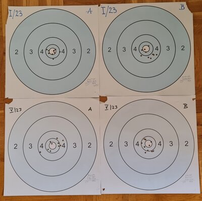

,jolly wrote:Obavezno i autogram da skupis!
Evo ti i slika s treninga u utorak na KOvačevu. Da si bio, potpisao bih ti je na licu mjesta i poklonio
tako da možeš pokazivati kako se pucaju male grupe na 300m.
Lijevo i desno, gore i dolje su ti 4x5 hitaca i gore u sredini 2 probna hica. Uživaj.

Na službenom treningu mi vjetar oborio stalak pa smo dvojica pucali u isti. Gađao rub mete, nekako se snašao. Ispucao 10 ostalo 50 metaka.
U privitku sve mete i na kraju analiza preciznosti svih ispucanih metaka na natjecanju.
Idemo pucati.
Trening je prva slika. Druga slika, gornji red je f-target, donji f-open.

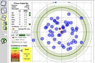

Zadnja slika je analiza preciznosti svih hitaca sa natjecanja i treninga. Nije objektivna jer sadrži zero shift i korekcije, nisu pucane čiste grupe. Ali za ovaj metak nemam bolju, load developement sam odradio brzinski.
Total je 50 hitaca. SD je 0.24 moa. Što bi bila 0.7 moa puška na 300m, ali ovo sadrži i korekcije koje dižu SD. Pa da vidimo CEP. 95% hitaca je pogodilo unutar 0.58 moa, to je prilično dobra indikacija da imam 0.5 moa pušku i dalje. Ali treba ovo ispucati zasebno i dovršiti load developement.
Uz spottera i više napunjenih metaka je moglo biti bolje i dosta više pozicionirano. Ali medalja, nemoguće. Prošlo je vrijeme kada se 0.5 moa tvorničkim puškama na taktičkim bipodima, pridržavajući kundak rukom, osvajalo medalje. Nema ga više, završilo.
I Marko, ovo što vidiš na metama je najmanje 0.7 moa puška, vjerovatnije 0.5 moa na 300m. Tako se to gleda. One što osvajaju medalje su vjerovatno oko 0.25 moa puške.
Ne postoji 0.5 moa all day long puška, niti se preciznost gleda na taj način. Rasipanje funkcionira totalno drugačije.

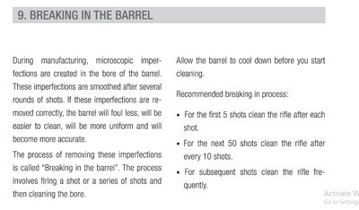

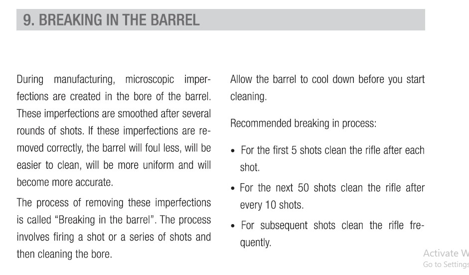

Re: Streljivo za .308 Tikku
Po meni, cim jeftinije, FMJ - ok.oxyde wrote:

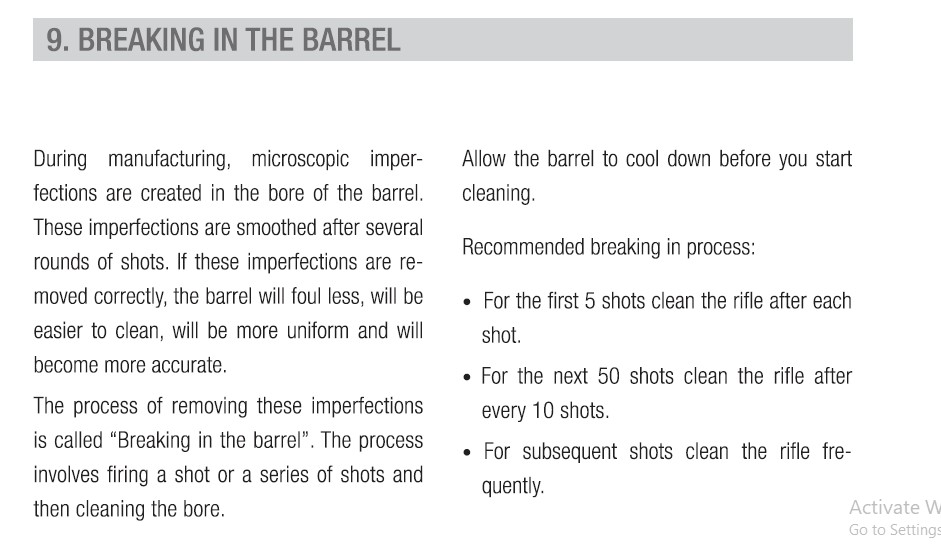

Da li za break-in period ima smisla koristiti FMJ metke, kao najjeftinije da se razradi cijev?
Ili odmah sa HPBT zrnom krenuti?
Daj napisi kakoo misliš razrađivati cijev? Neki lazu da je to mit neki da treba razraditi !!!oxyde wrote:Bok svima,
Hvalaaa!!
Nasao sam u Madarskoj .308 ako nekoga zanima, i to dosta jeftino a meci su dobri.jolly wrote:Po meni, cim jeftinije, FMJ - ok.oxyde wrote:
S&B FMJ 145 Graina je 1.06 eura
PPU FMJBT 145 graina je mislim 0.86 Eura
Sportmunicionen 145 Graina je 0.66 Eura
Bellot i PPU su dobri
Sportmunicionen il kak se vec zove sam pucao .223 od Hriste i sasvim su dobri meci, to je ako se ne varam neki njemacki vojni visak.
- Posts: 7787

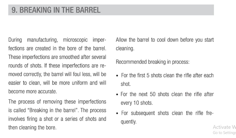

U privitku je screen shot, iz user manual bergara b14.
Kod tvorničke entry puške ja bih uvijek napravio break-in cijevi, jer tvornice to ne rade.
Netko je ovdje napisao da tvornice ispucaju nešto metaka, ali to uglavnom nije točno osim za test modela (u serijskoj proizvodnji
to se uglavnom ne radi). Također je spomenuto da se slično radi i pri tormentaciji što je pak potpuno netočno. Kod cipiranja i tormentacije se
vizualno pregleda funkcioniranje zatvarača/bravljenje, provjeri se kontrolnicima head space i opali se dva do tri tormentacijska metka. Znači
ne radi se test kvalitete proizvoda već njegove sigurnosti za puštanje u promet.
Masa proizvođača entry pušaka se niti ne osvrće na break-in jer pretpostavljaju da se njihove puške
niti ne kupuju od strane vrhunskih natjecatelja, već od početnika, a cijev će se i ovako i onako ispolirati pucanjem.
Ako tako i radite, trebat će nešto više metaka (oko 4 puta više, tj. do 200-tinjak kom) progurati kroz cijev da biste došli do istog rezultata s break-in postupkom
što znači da ćete u konačnici skratiti njen natjecateljski životni vijek (onaj u kojem će davati najbolje rezultate).
Za break-in, ja sam napunim isti load s najjeftinijim zrnom (PPU FMJ).
Break-in nije ništa drugo doli poliranje za početnike.
Poliranje se može raditi i abrazivima, ali tu već treba znanja da ne dođe do trajnih oštećenja (više štete se
napravi na cijevi lošim/nepravilnim čišćenjem nego pucanjem).
Kod custom pušaka hand lapping napravi savjestan i stručan puškar koji drži do sebe i svoje reputacije, tako
da se s njim treba dogovoriti. Uglavnom njihove cijevi mogu odmah u match, ali su i znatno skuplje.
