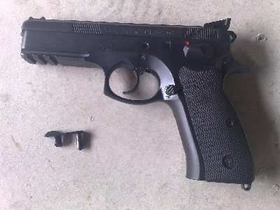

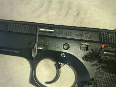

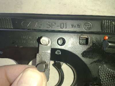

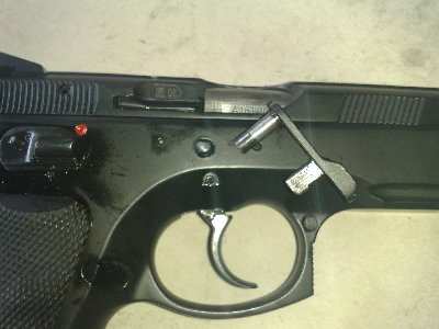

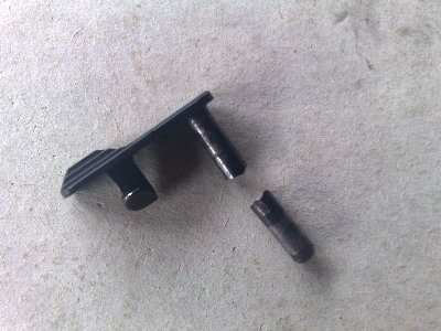

Na jučerašnjem treningu našem kolegi s na njegovom pištolju Česka Zbrojovka 75 SP-01 kalibra 9 mm PARA slomio utvrđivač navake tj."slide stop".
Pištolj je ispalip nekih cca 8000 komada metaka i to raznih proizvođača no treba napomenuti kako je jedino tvorničko streljivo u pitanju. Naime, kolega se na bavi punjenjem streljiva tako da puca isključivo tvorničko.
Pištolj je star 2 godine.
Budući smo pod temom XDm mislim imali nekoliko natpisa upravo o pištolju SP-01 i mišljenja pojedinaca su bila kako s tim pištoljem nema problema dok su neki tvrdili da ima.
Svaka mehanika se kvari pa tako i pištolji bez obzira na marku i model.
Fotke su učinjene telefonom Nokia N95 i mislim da je kvaliteta zadovoljavajuća i dovoljno sve objašnjavaju:

meni se slicno dogadjalo sa cz75b - samo sto je kod nje ova spojnica iz dva dijela koja su spojena navlacenjem i pertlanjem - pa kad je oslabila povratna opruga navlake, spojnica je dobijala sve jace udarce od cijevi
koliko vidim ovdje je cijela spojnica izradjena iz komada
sto moze biti uzrok ovom kvaru
los materijal?
los materijal?

Re: ČZ75 SP-01 - lomljenje "slide stopa"
Neznam...
Zamor materijala? Tko zna...
No, da je to već postala uobičajena pojava jest stoga ne mislim da se radi o dijelu s greškom.
Možda je čak i mana konstrukcije gdje "slide stop" trpi velike udare.
Čak sam i siguran tvrditi da je to boljka tj.slaba točke same konstrukcije odnosno dizajna M75.
