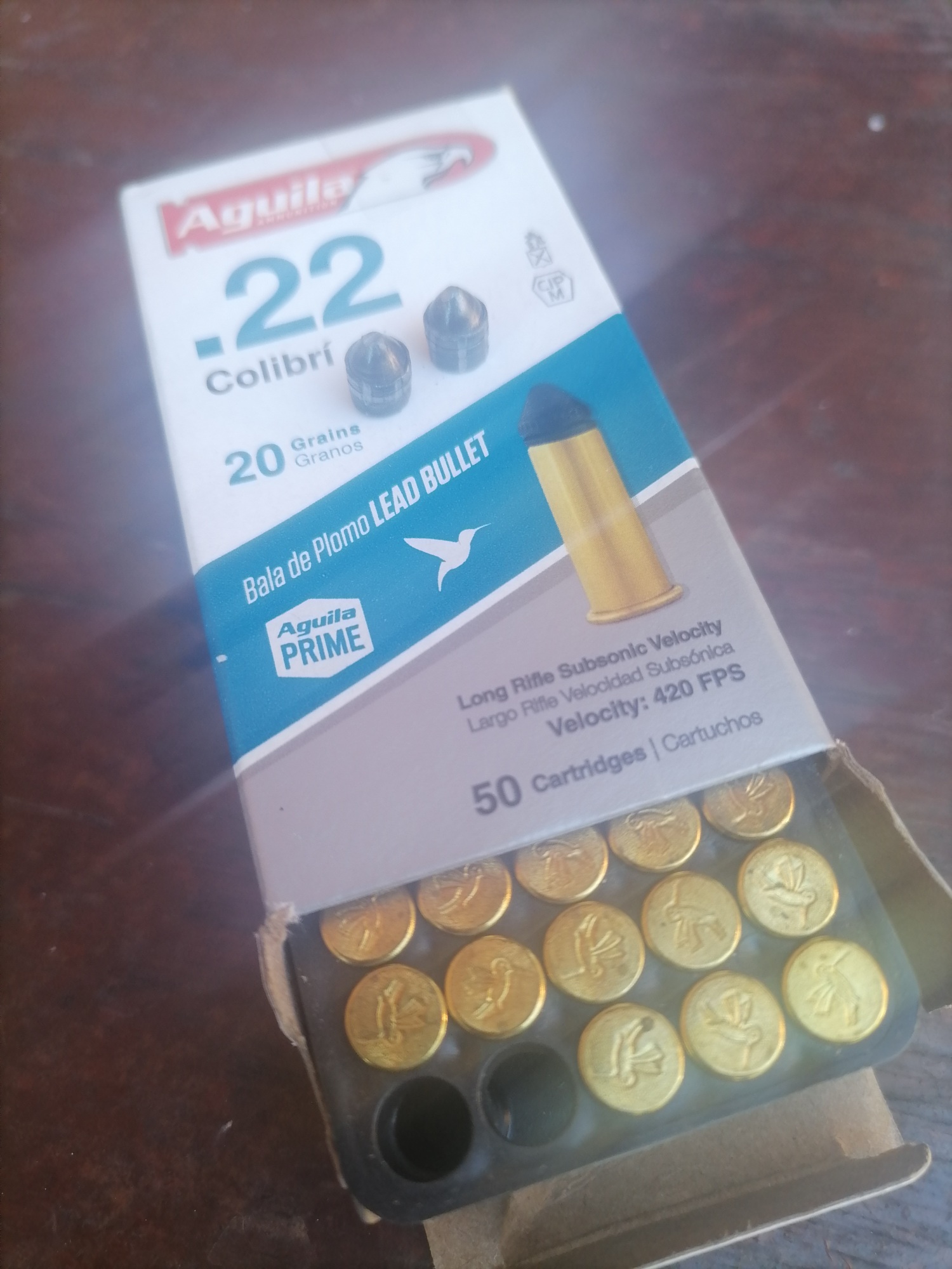

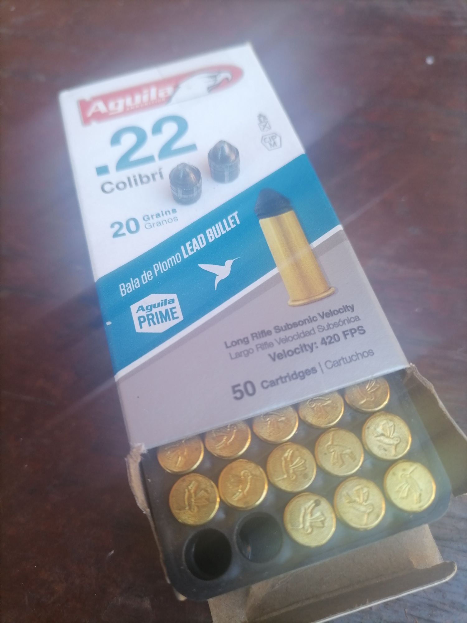

Kutija 22lr aquilla colibri (2 zrna iz cijevi na bijeloj pozadini kutije)

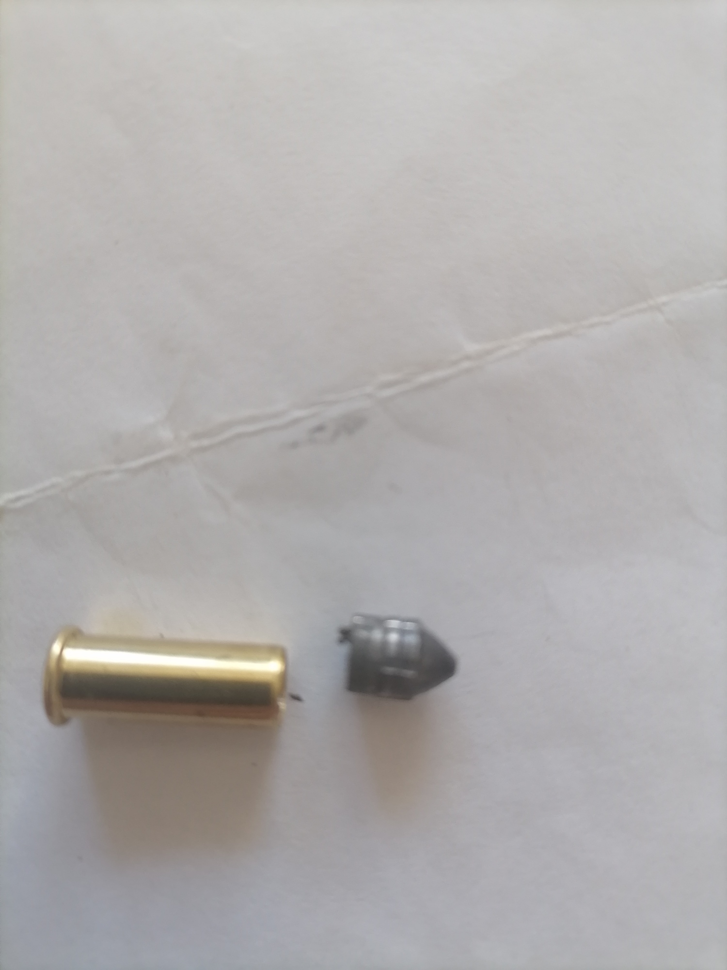

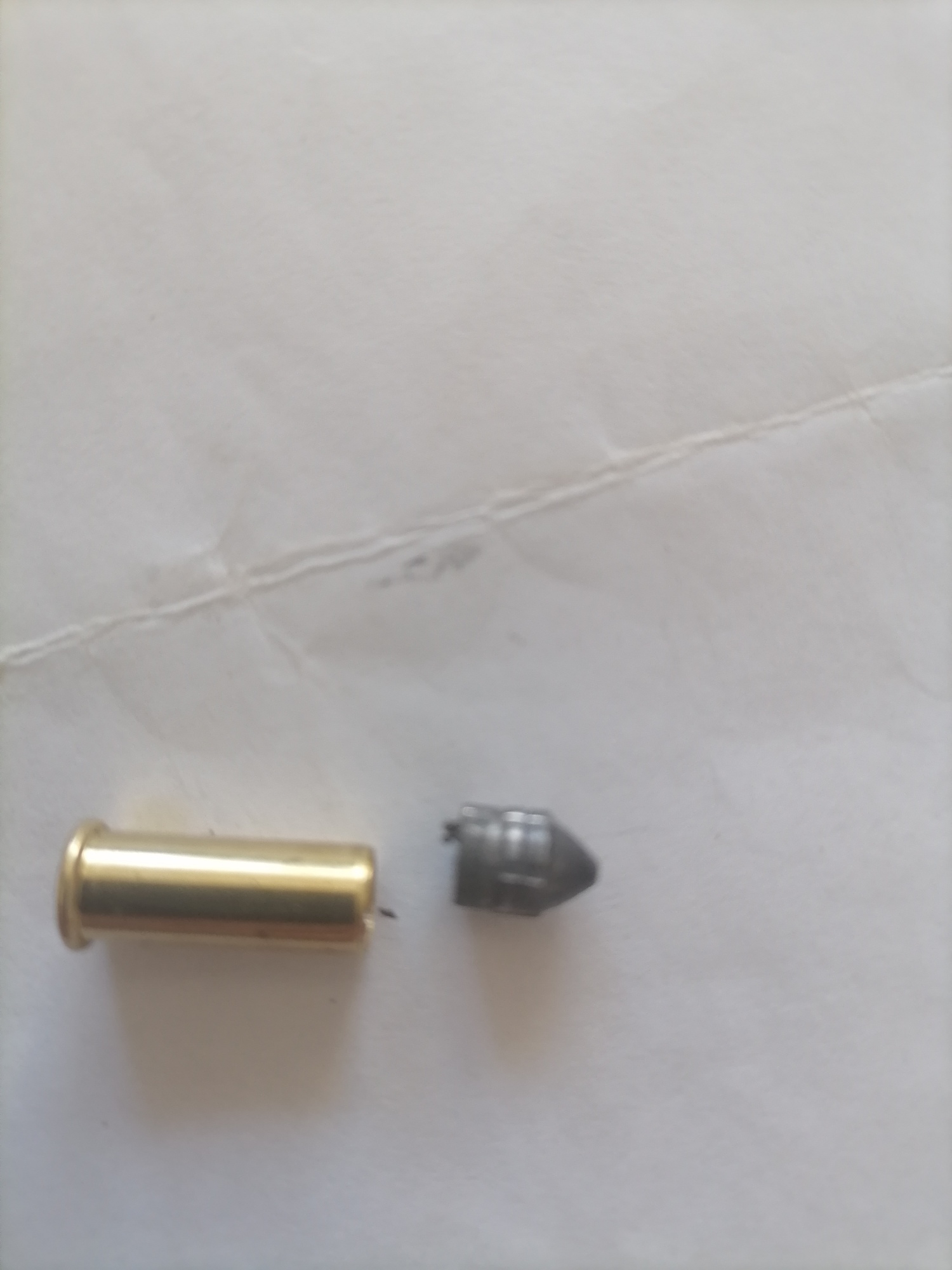

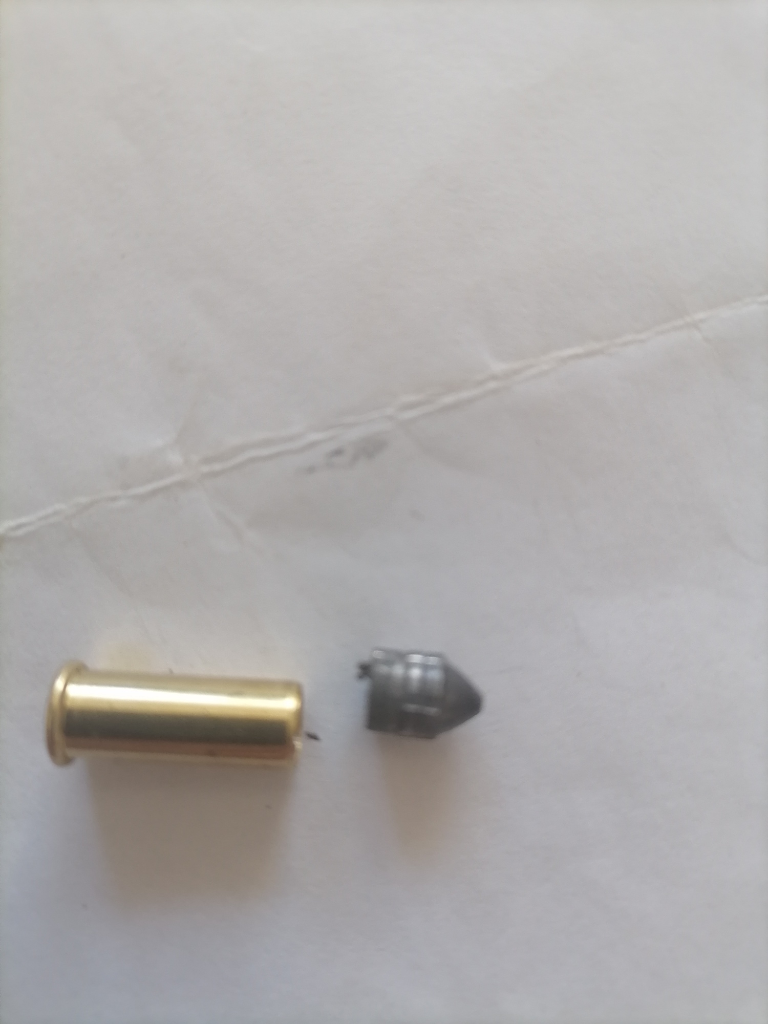

Rastavljena cahura istog - bez baruta
