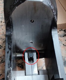

Human wrote:Nego, pitanje za znalce u vezi sačmarica, bokerica.
Kad se puška rastavi, onda onaj mehanizam, ona ručica koja se pomakne u desno da bi se puška preklopila - ostane u desnom položaju.
I ako se tako rastavljena spremi u kofer, onda ta ručica ostane u tom desnom položaju.
Pitanje je, jel to ok da tako ostane? Mislim, jel neka opruga tada napeta? I kako se to onda "otpusti" da nije stalno u desnom položaju?
Dodao bih da vjerojatno i igle ostaju napete. A onda i puske s jednim okidacem. Kako relaksirati iglu?
Human

Mirok wrote:Uglavnom se ručica vrati.
Koja je to puška?
Huglu 103 DE.
Ova se ne vrati. Ili ja ne znam to napraviti, što je vjerojatnije. :)

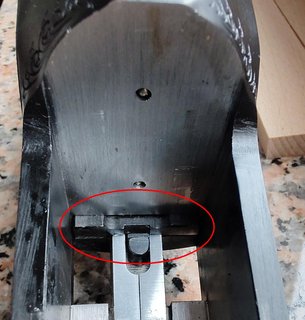

Hvala na odgovoru. :)
Skužio sam u međuvremenu kako otpustiti tu ručicu za otvaranje sačmarice.
Ovo je slika na kojoj je ta ručica skroz udesno, znači napeta je.
Tu se vidi ova mala polugica u crvenom krugu. Ona se lagano pritisne prema dolje istovremeno dok se palcem drži mehanizam za otvaranje u desnom položaju. Držeći tu polugicu pritisnutu prema dolje, otpusti se palcem poluga za otvaranje sve do središnjeg položaja.
I ovo je slika te male crne polugice kad je ona poluga u središnjem položaju:

To ti je kako sam ti napisao....
Ima tih dijelova koje kad se pomaknu ,problem se riješi.
