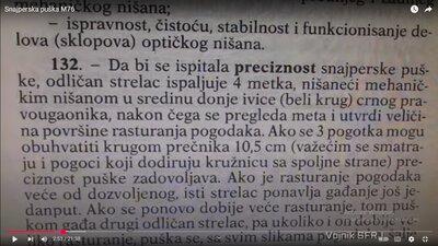

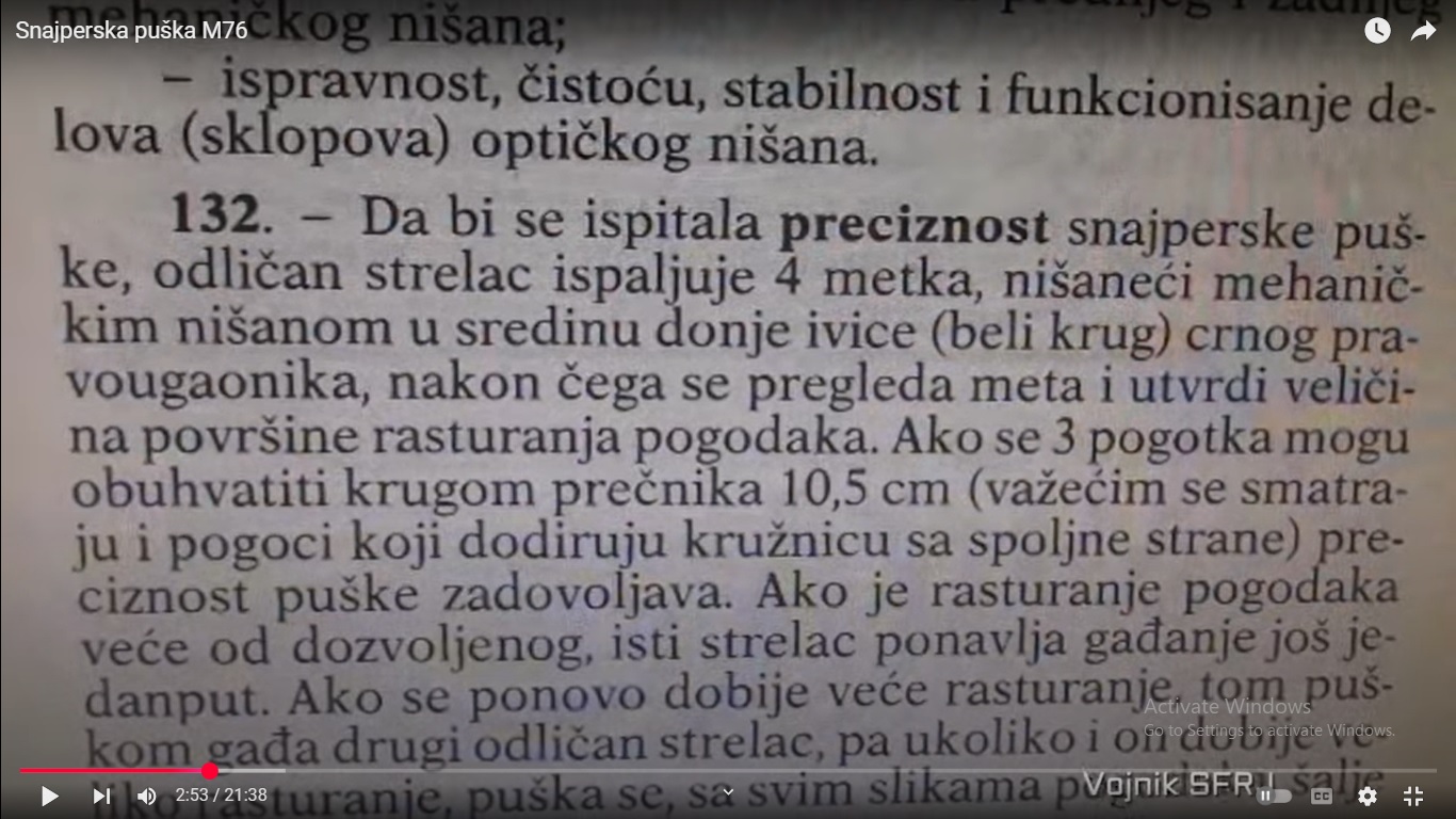

Medjutim, razlog ovome mome postu, nije ova teroija koju sam napisao, nego sam danas naletio na jedan dio pravila JNA o PASP m76.
Iz tog pravila kaze ovako.
132. Ispitivanje preciznosti puske - ispali se 4 hica na mehanicke nisane, od toga 3 pogotka moraju stati u krug od 10.5 cm. (3.5 MOA!!! To je zadovoljavajuce??
Dakle, to je ocekivana preciznost za ispravnu pusku, na terenu, od strane korisnika.
Uzgred budi receno, pisem po sjecanju, nije to puno zahtjevnije, ili manje zahtjevno od uvjeta da bi se mauser karabiner K98 klasificirao kao snajperska puska, nakon cega bi mu montirali optiku za snajpersku sluzbu u njemackoj vojsci u drugom sv ratu. (taj pravilnik imam ako nekog zanima mogu ga staviti)
Sve u svemu, trazena preciznost "vojnog snajpera" iz sedamdesetih godina, je daleko ispod ocekivane preciznosti za moderno sportko ili lovacko oruzje kakvo koristimo danas.
Ova puska je zapravo legendarna, ali nema funkcije u sportskom strelajstvu za neki poseban rezultat (osim u konkurenciji vojnog PA oruzja).
