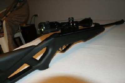

Molio bi da mi netko kaze nesto vise o ovoj zracnici i optici
Moja nova puska

Post by rdamir » 05 Jan 2009, 19:22
rdamir wrote:Molio bi da mi netko kaze nesto vise o ovoj zracnici i optici

Puska je Ok ali nisam je jos bas dobro isprobao posto je malo hladno za to,kalibar je 5,5 i odlicno lezi u ruci,plasticni kundak je ok,izgleda ovako da je od jeftine plastike ali nije.
