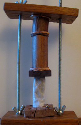

Post by requin » 25 Feb 2009, 17:12
jedna verzija,mislim da netreba puno objašnjenja. :idea:
Par narezanih šipki,dvije leptir matice +par običnih,malo tvrđe daske i pola sata(+-)
BoB

Re: Stega za drške
Post by J07@ » 26 Feb 2009, 13:35
kak je dolje u dascicu pricvrsceno :?:

Re: Stega za drške
Post by requin » 26 Feb 2009, 15:41
:oops: a da te dvije matice se nevide,(ukopao sam ih pa preko ide još šira daska,epoxi,čisto radi estetike)

Re: Stega za drške
Post by J07@ » 26 Feb 2009, 17:53
tak sam si i mislil
samo kaj ti nije malo prevelik razmak izmedu sipki :?:
sa kracim razmakom nebi dobil onakvo piganje gornje dascice

Re: Stega za drške
Post by requin » 26 Feb 2009, 18:08
J07@ wrote:tak sam si i mislil
Ma može se staviti razmak kako ti odgovara,ja povremeno ubacim još jednu metalnu stegu između, zato mi odgovara ova širina,inače,vrh drške ima nagib-dašćica je prečvrsta da se iskrivi.. :A20:

Re: Stega za drške
Post by J07@ » 26 Feb 2009, 18:21
aha :A25:
mao sam krivo gledo :(
