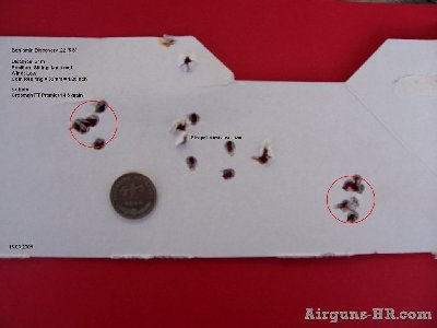

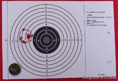

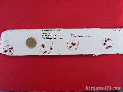

Evo i par grupica od jutros

Jel ono sto pise na meti (31m) udaljenost s koje si gadjao?

mislis 31m coravi starče! =)
Re: Benjamin Discovery .22
Yup ... 31
Imao sam namjeru pucati jutros na plazi, tamo ima dosta prostora pa sam mislija na 50+ , ali puhao je poprilican vjetar.
Pa je ovo gadjano iza kuce, taman ima 36m, tako da je to od cijevi do mete 31. [mjereno zidarskim metrom
Sutra cu nabaviti malo bolji aparat pa cu ljepse uslikati, ovome mi se blesira fokus pa slike suxaju
Dojmovi su zasad super, jucer sam je dobija i tek danas sam pucao, tako da cu o nekim potpunim dojmovima kad je dobro istestiram.

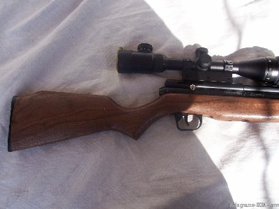

Kundak iako izgleda na prvi pogled bezveze po meni je sasvim ok, naravno nije toliko ljep i kvalitetan ko od Diani recimo .. ali moze proci.
(ionako imam namjeru raditi custom)
Mehanicki ciljnici koliko sam u 5min koristenja uspio pogodtiti limenku pive na 20m su valjda ok - Tru-Glo style
(nevolim bas mehanicke tako da sam montirao odmah optiku

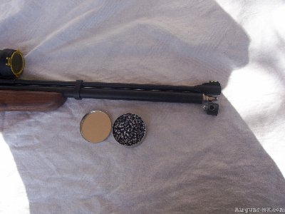

Brunaza cijevi i spremnika za zrak je tipicno Crosman-ovska, znaci ne bas pretjerano kvalitetna. Cijev je bolje i deblje brunirana od spremnika.
Okidac i stitnik okidaca su plasticni. Iako sam mislija da ce mi ovo smetati, na kraju je ispalo sasvim ok.
Jedino mi je malo pretvrd buduci da sam navikao na perolaki okidac od Slavie i Anschutza.
Ali hvala bogu ima dosta homemade modifikacija za poboljsati ovaj okidac a koje se mogu izvesti skroz jednostavno.
Puska se cuje dosta, recimo ko Diana mod 31 ili 48 x2, ili kao kada diabola probije zvucni zid.
Ali imam namjeru kroz ovaj tjedan napraviti moderator zvuka tako da ce se to nadam se svesti na lagani klik

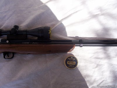

Neznam jeste primjetili, ali ovo je montiran jednodjelni mount
Tako da jedva ima mjesta taman za ugurati diabolu izmedju nosaca, tamo u ulaz di se stavlja.
Ali kad upadne unutra onda je nemogu namistiti s prstima, pa ako se okrene naopako onda je podesim s cackalicom
Tako da sad pucam s cackalicom u zubima

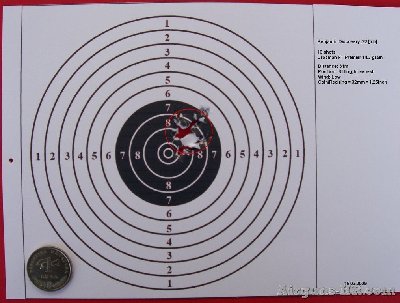

Kupija sam jutros niski dvodjelni mount za 60kn nadajuci se na cu ga barem nekako moci namistiti.
Ali nece ... jos sam i izdizao optiku s papirom ali pre nisko je, i ode mi kompletni elevation.
Tako da sam sada vratija opet jednodjelni i podigao malo zadnji kraj i sada imam elevationa na bacanje
Evo par slikica od danas, slikano s malo boljim aparatom
