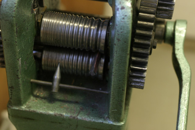

Post by Knife_maniac » 28 Mar 2009, 22:49
Ima li tko sa foruma ovakav uredjajcic ??
sto daje ovakav rezultat...

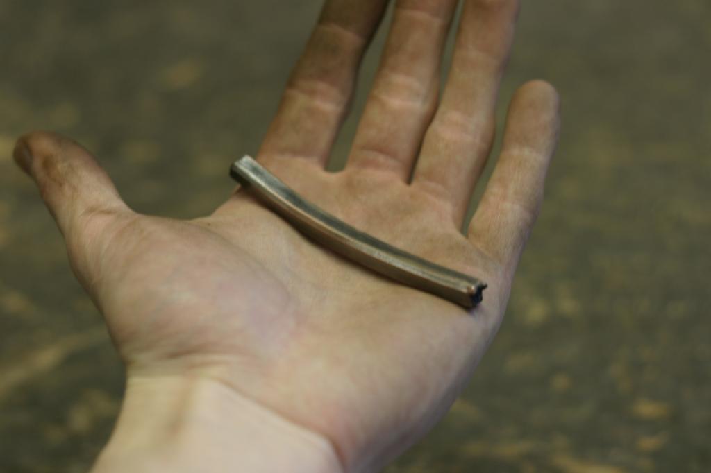

Nesto slicno kao masinica za rizance koja vruci komad metala izvlaci u kvadratnom presjeku kao sto se vidi na donjoj slici.

Liči mi na rol mašinu za lim. ima više izmjenjivih matrica koje namontiraš na osovinu. Ovo je nešto nalik za to. Koja je svrha odnosno čemu služi?

Imam nešto slično u svrhu savijanja, ali ne i oblikovanja .

kaj to ne sluzi kod savijanja cjevi
a koriste ju vodo i ostali instaleri

bok ova mašina se zove valca i ima ju svaka zlatarska radiona , trenutno su na ovoj valci valjci s profilima za valcati žicu ,ista takva mašina sa glat
valjcima služi za valcanje limova ,ovo je ručni tip za manje valcanja ,a kod veče proizvodnje se koriste motorne valce.itd.itd.
mokume gane je složena tehnika spajanja raznih materijala ,prvenstveno da bi se dobili različiti vizuelni efekti na noževima , nakitu itd.,dok ne
utječu pozitivno na kakvoču oštrice npr. na nožu.

Mokume Gane - japanski, Wood Grain - amerikanski, Godovi Drva - Hrvatski. Napišite mi hvala za ispravni prijevod. Moj sused Smola nije u pravu. Nije spajanje različitih materijala nego više različitih obojenih METALA . Proces danas svima poznat pod imenom Mokume izmislil je japanski majstor Denbei Shoami g. 1700 . Za potrebe cara velikoga spojil je postupkom grijanja i laganog pritiska sendvić zlata i srebra i od toga napravil carski nakit. Carek ga je jako volel. Zlato - srebro -zlato ,zlato - platina -zlato . Za nas sirotinju dobra je kombinacija mjed - bakar - mjed .
