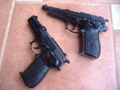

Predstavljam svoje pištolje PHP MV. Verziju s dužom cijevi sam često koristio, na ovom sam pištolju ugradio novu jaču povratnu oprugu koja mi osigurava siguran ciklus, ponekad puca rafalno
, ali uvijek iz ruku mog prijatelja, zato sam ispolirao polugu okidača koja ujedno služi kao rastavljač pa odsada radi bez problema u poluautomatskom modu. Pištolj je na 25 metara jako precizan. Kako kaže gosp. Vuković iz HS Produkta, inače i konstruktor pištolja, ovaj je jedan od boljih. Nakon zadnjeg ispaljenog metka teško je bilo izvaditi spremnik zato sam morao dodatno, za oko 1 mm, obrusiti usjek za polugu utvrđivača jer je u zabravljenom položaju stvarala kontakt s spremnikom i onemogućavala slobodno ispadanje spremnika. Drugi PHP MV Compact verziju nabavio sam nedavno u originalnoj kutiji, a ispalio je sveka nekoliko metaka. Također sam doradio spremnike jer su stvarali isti problem kao i u prvo opisanom pištolju. Planiram ga uskoro testirati. Ujedno dajem savjet vlasnicima koji imaju istih problema, a sigurno ih imaju, da obruse do 1 mm prednju stranu otvira na spremniku u koji nalježe utvrđivač navlake.
Pohvalio bih trud konstruktora koji su u vrijeme Domovinskog rata stvarali ovaj pištolj. Svima je jasno da je ispao komplicirano, ali iz nostalgičnih i patriotskih razloga svrstavo bih ga u jednu vrstu oružja koji će u budućnosti, zasigurno, vrijediti kao jedna od poslastica kolekcionarastva. Zato sugeriram vlasnicima da ovaj pištolj održavaju i čuvaju. To je bio Prvi Hrvatski pištolj koji je utkao put, po meni najmodernijem pištolju sadašnjice, a to je XDm

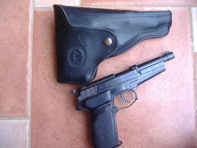

PHP MV s vojnom futrolom "HV".

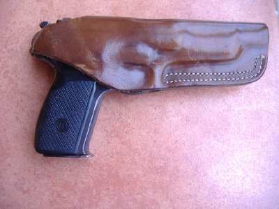

PHP MV s kožnom furolom Brdar holsters.
