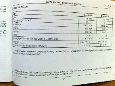

Evo, dao sam si truda, pronasao knjizicu od puske, poslikao ju... Nejde mi bas njemacki, al na forumu sigurno ima ljudi kojima ide, pa neka prevedu onu recenicu koja ide uz podatak o izlaznoj brzini...

Namaš kaj prevađati, izlazna brzina dijabole je približna 170 m/s.
Tako je još uvijek u EU. Sa tom izlaznom brzinom je kupuje tko hoće bez obaveze prijavljivanja Policiji. Ako kupiš jaču moraš je prijaviti na Policiji.
Prije 10-tak godina u Austriji si mogao kupiti MK bez ikakve nabavne, jedino uz osobnu kartu i prijavu na Policiju (naravno to je vrijedilo za osobe sa Austrijskim državljanstvom) samo ne znam od kada je EU da li je to još uvijek slučaj.

Kraj tog podatka od 170m/s ti je zvjezdica, a onda ispod pod tom zvjezdicom ti je recenica koja nesto objasnjava... Na to sam mislio da netko prevede...
Re: Isplati li se kupiti Slaviu 631?
U nekom državama zavisno od lokalnih propisa Slavia zračne puške se isporučuju sa drugim karakteristikama.Marin Bralić wrote:Kraj tog podatka od 170m/s ti je zvjezdica, a onda ispod pod tom zvjezdicom ti je recenica koja nesto objasnjava... Na to sam mislio da netko prevede...

E na to sam mislio, ocito sam ja dobio tu neku sa slabijom oprugom...
