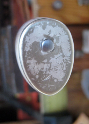

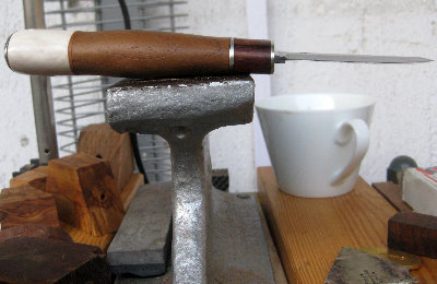

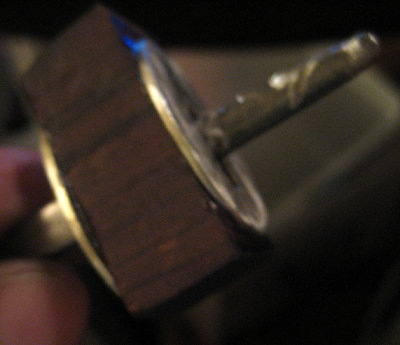

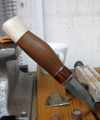

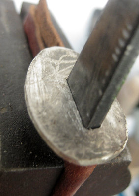

Napravljeno za prijatelja,on je priskrbio materijal a ja sastavio.
Malo slika iz postupka...umjesto prvog komada drvo(vrat drške) je trebao biti komad kao i nakraju(rog) i nedostaje još jedan komad alpake (spoj roga i drva),drvo je tikovina s Burme,zavšeno s brusnim papirom 1000 i polirano s pastom(filcani disk na bušilici),na kraju je sve premazano s Renaissance voskom i ponovo polirano(taj proces još traje
)Oštrica je 70 mm Polar .

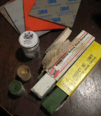

kakvom pastom poliras drvenu drsku?
ja imam polir pastu za metal, ali je platneni disk vec dobio crnu boju pa mi se cini da bi samo zajebao boju drveta s njim...
ili koristis klasicnu pastu sa platnenim diskom koji korstis samo za to?
Re: Drška za nož
Evo većina materijala koji koristim,sve su krute paste(ja sam ih kupio vanka,ali neki bolji dućan s slikarskim priborom bi ih mogao imati,u Peveca imaju malo pakovanje smeđe i zelene "paste"),zelena za oštrenje(strop)bijela za poliranje metala i plastike i tvrdog drva,smeđa za drvo,plastiku,gumu,drvo natopim u lanenom ulju pa poliram a onda ide na kraju vosak(Renaissance,malo ga je teže naći ali je ok i karnauba vosak).Ovaj se stvrdne i daje mutni sjaj,njega nanosim nekoliko puta i poliram..Krpena i filcana kola se lako zacrne u dodiru s metalom,tako da za finale uvijek koristim čisti krpeni.
