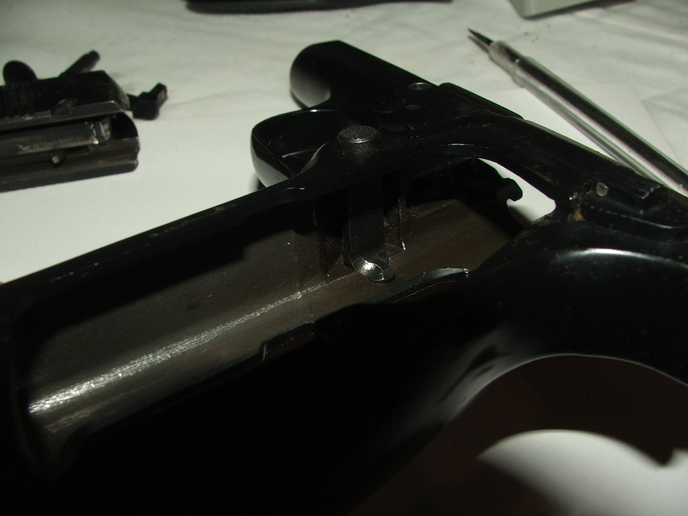

Nažalost , isprobat ču ga tek za cca 2 tjedna ali več sad vidim da mu je netko skinuo osiguranje spremnika ( pištolj može opaliti i kada nije spremnik u njemu) pa je zbog toga malo lakši na okidaču. Mislim da mu je i opruga malo olakšana alo to ne mogu sa sigurnosću teči bez vage. Ali sve u svemu ja jako zadovoljan.

Post by istra champion » 26 May 2010, 19:18
FM M-90 nema nikakvo osiguranje spremnika, nego je problem u ''mehanizmu'' koji je spojen sa okidačem. Najčšće je stvar u jedinoj opruzi tog mehanizma, a taj kvar nema veze sa težinom okidanja. Okidanje možeš pojačati zatezanjem matice na poluzi udarača.

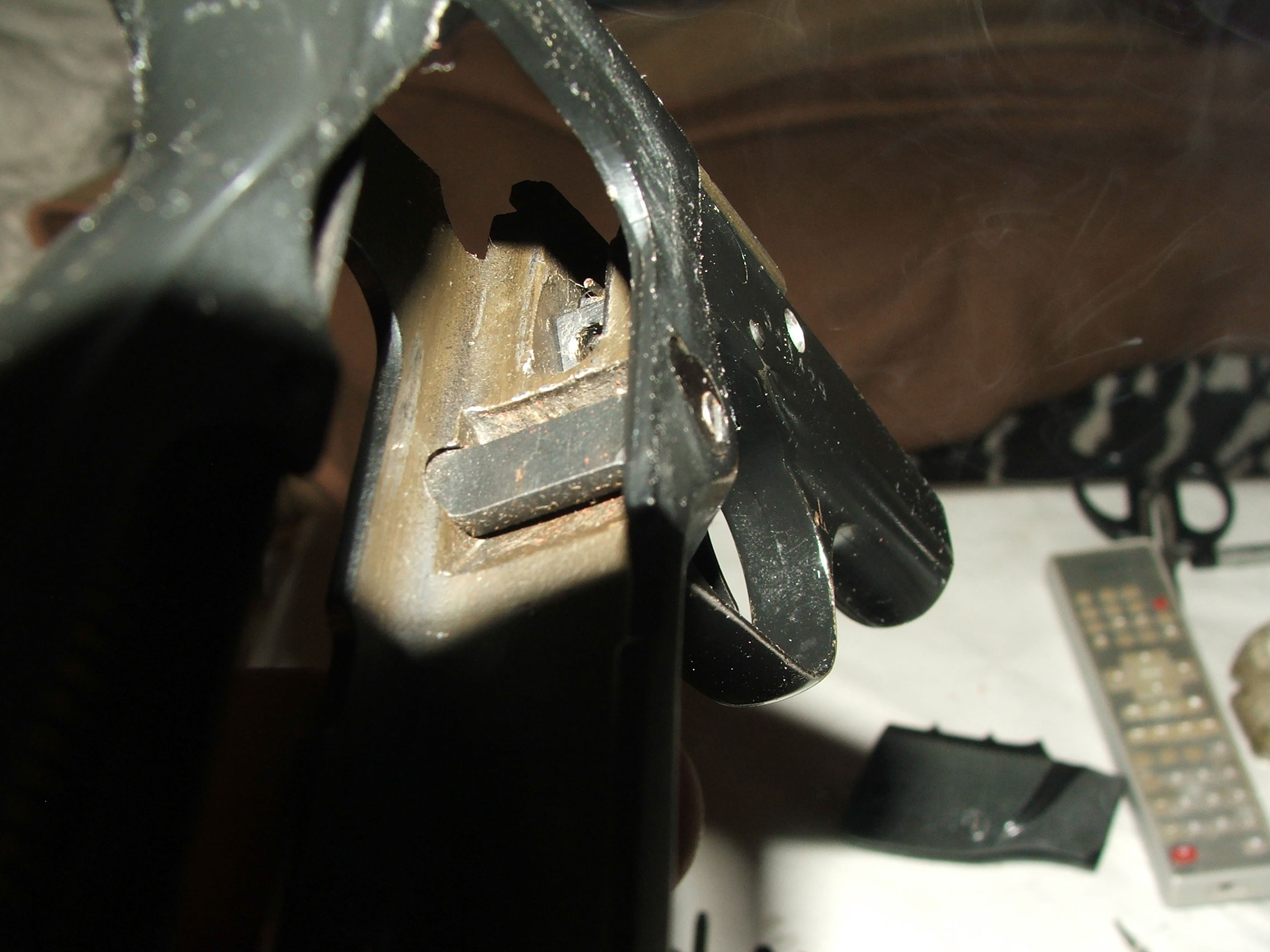

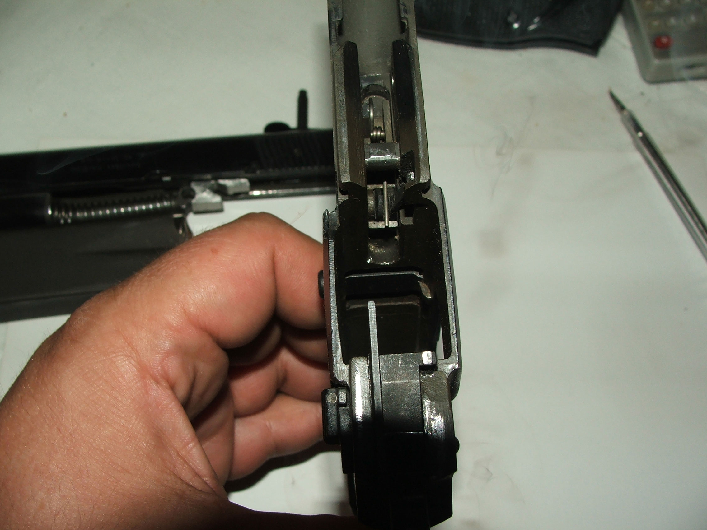

a gle ja vidim da fali dio i pištolj sasvim normalno okida i sa spremnikom i bez njega, budem poslikao i stavio da vidiš o ćemu govorim
Re: FM M90 pitanje
Post by istra champion » 27 May 2010, 18:53
OK, poslikaj navlaku s unutarnje strane, tlocrt rukohvata i ono što si mislio, pa bumo vidili ča fali :mrgreen: .

Re: FM M90 pitanje
Post by Lars » 27 May 2010, 23:24
Čekamo slike. I mene interesira.

Post by picok » 28 May 2010, 15:13
nadam se da sve sve vidi.
