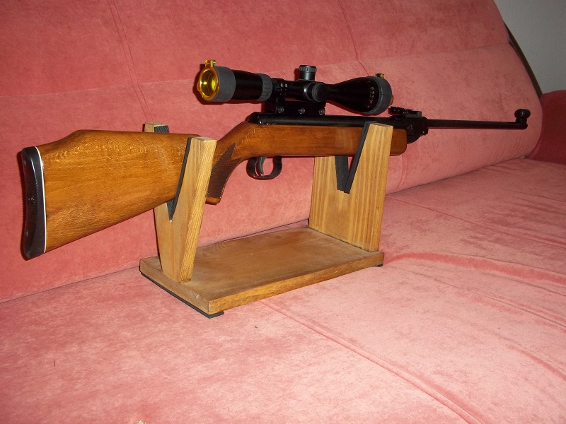

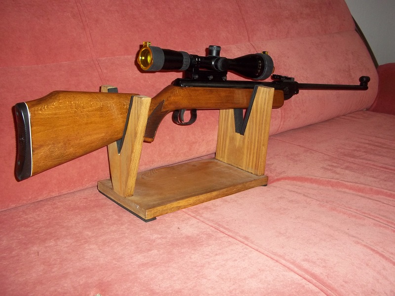

Evo da se nadopunim.... Za koji dan mi stiže 335 na moje veselje (ok, nije Magnum ali nebitno, ni ne treba mi top) pa ako nije problem sada pogledati za tu kočnicu i naravno objašnjenje kako se stavlja. Bio bi zahvalan i na objašnjenju o spomenutim problemima ("Slabe točke ove puške se mogu premostiti ako se zna što se treba raditi.").
Eto, napokon stiže
