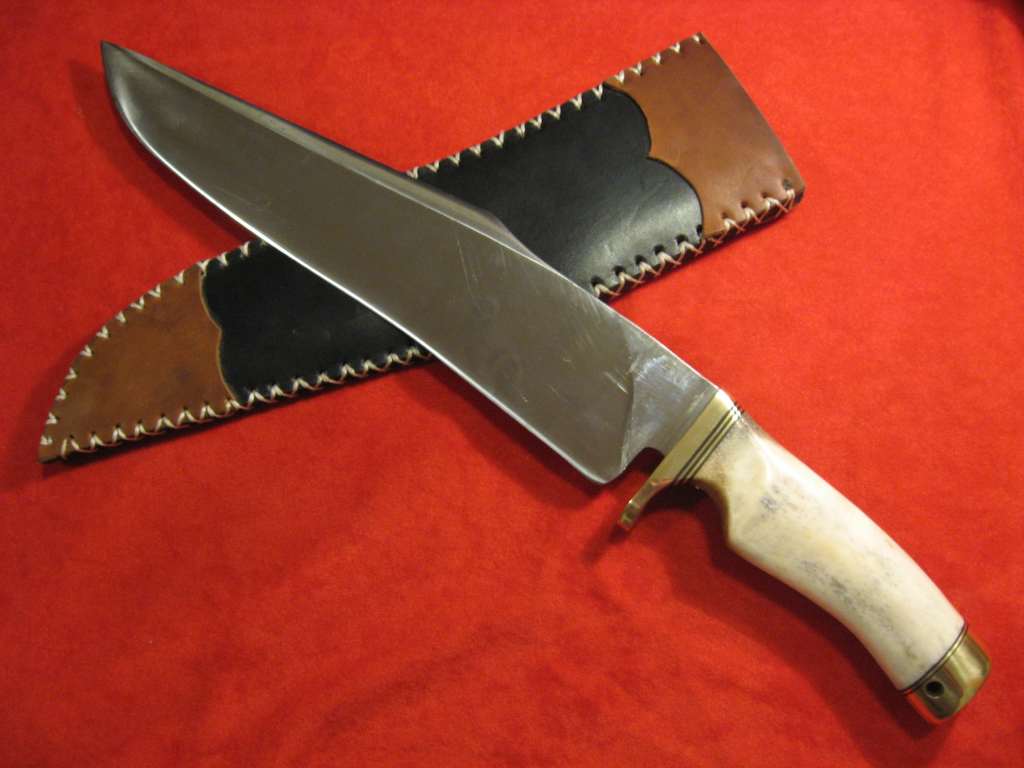

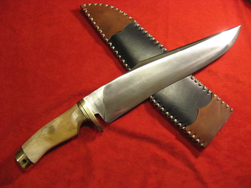

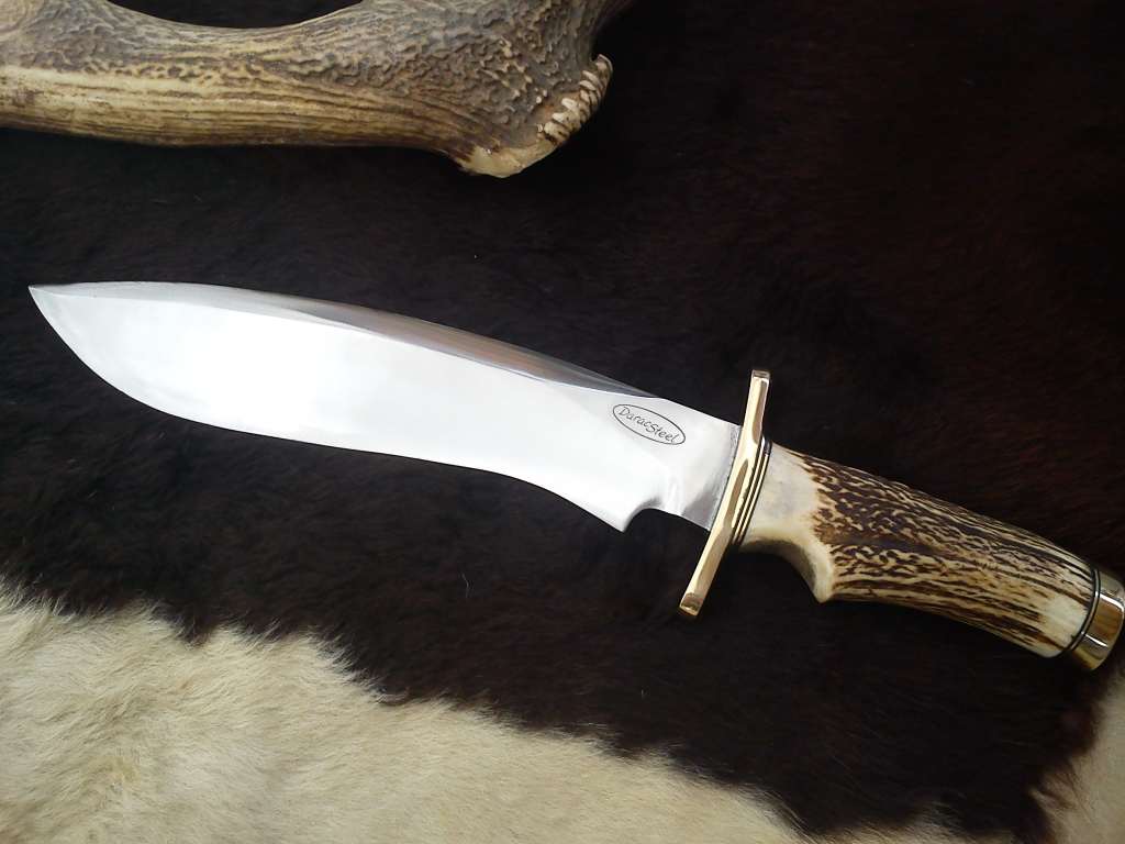

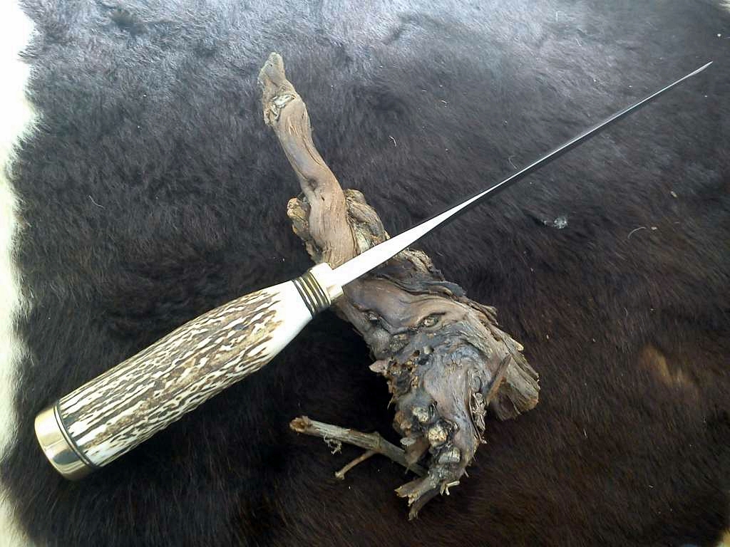

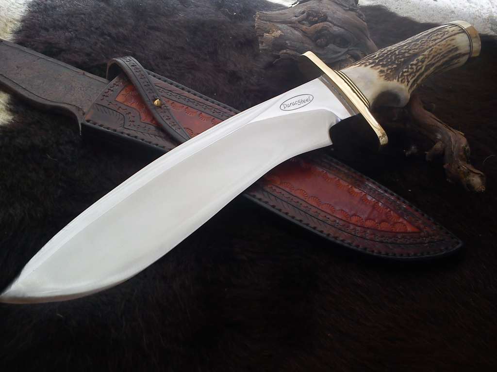

Ovdje cu vam predstaviti nekoliko ostrica samo za muskarce

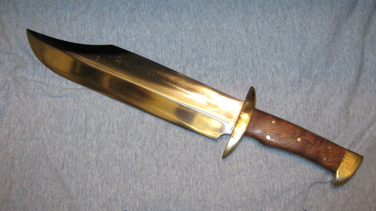

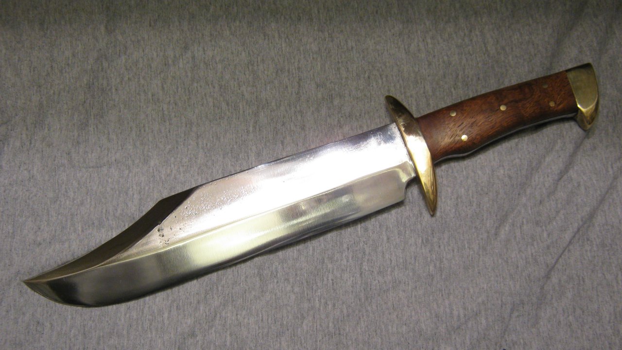

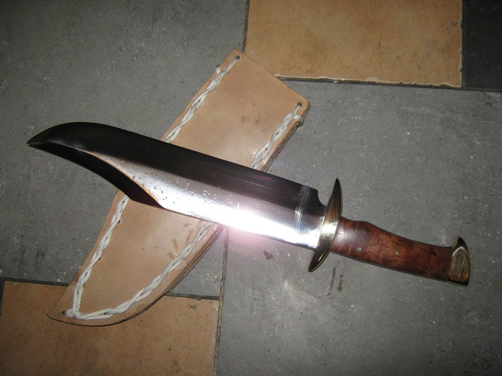

Willer Tex bowie
Noz je radjen po narudzbi.
Ostrica mu je dugacka 32 cm, u najsirem djelu je siroka 6,5 cm i debela 8 mm a prema spicu se stanjuje.
Konveksno je brusena dok je false edge flat.
Prvotno je i false trebao biti naostren ali se odustalo od toga kada je noz bio gotov

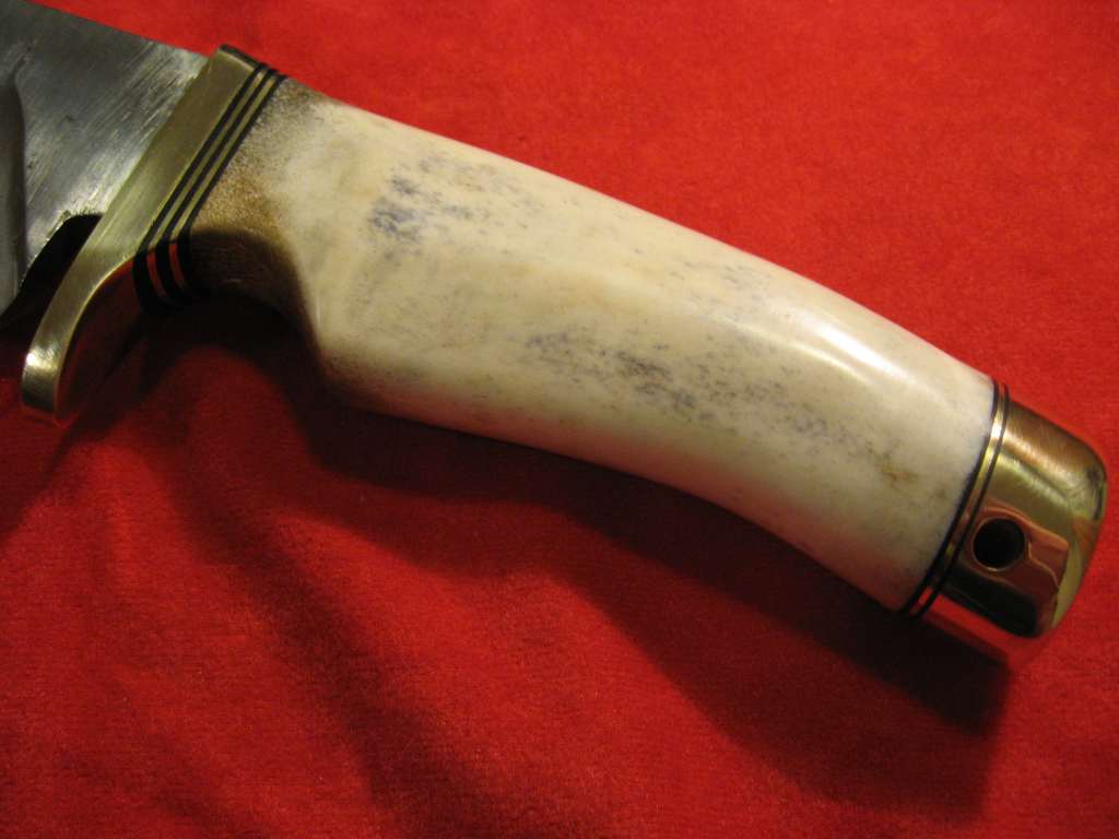

Stitnici su od mesinga, drska je polirani rog jelena.
Celik - 5160
Evo i kratak video
http://www.youtube.com/watch?v=BcfKsxuv-jQ

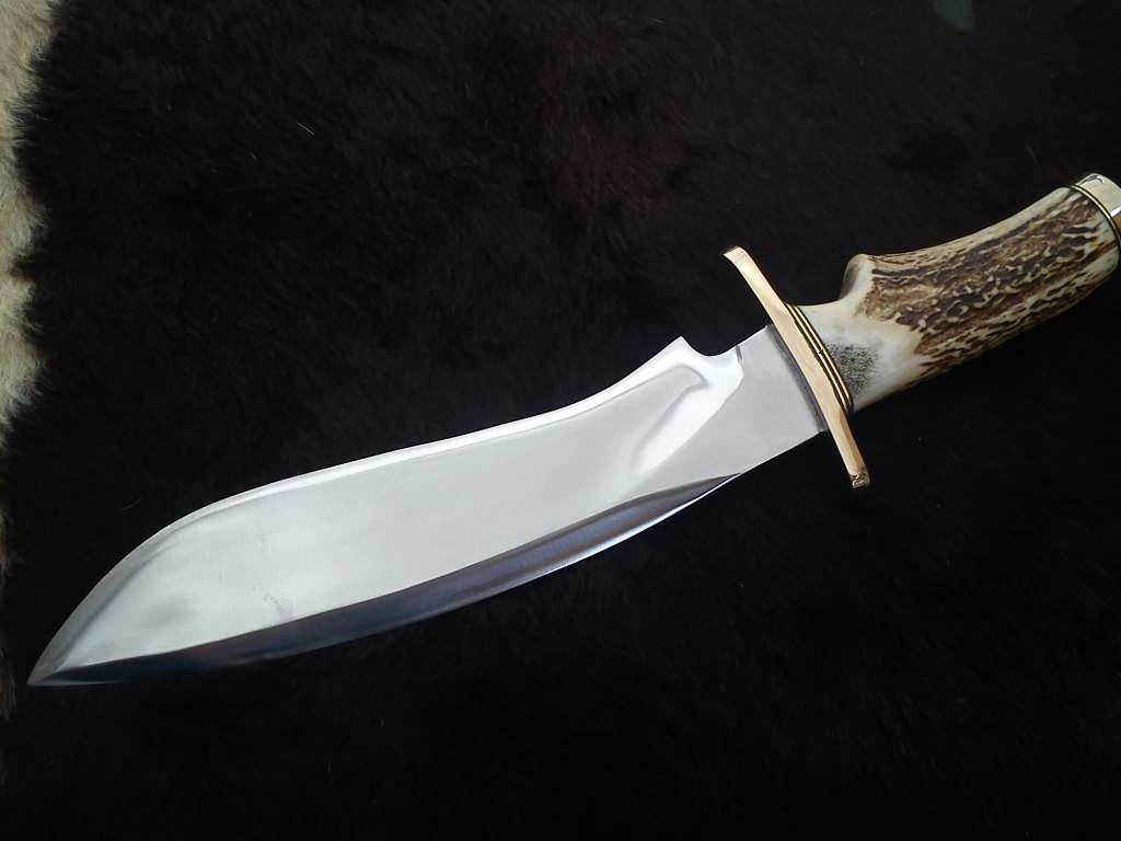

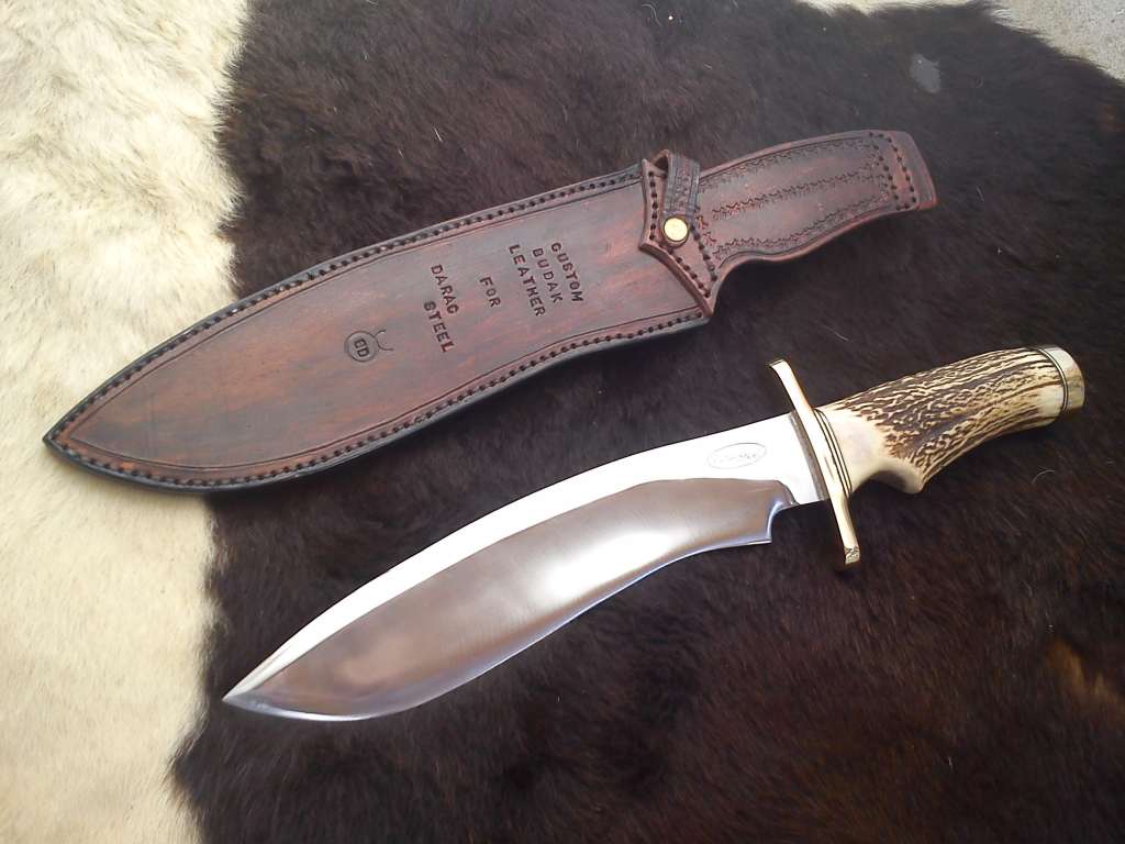

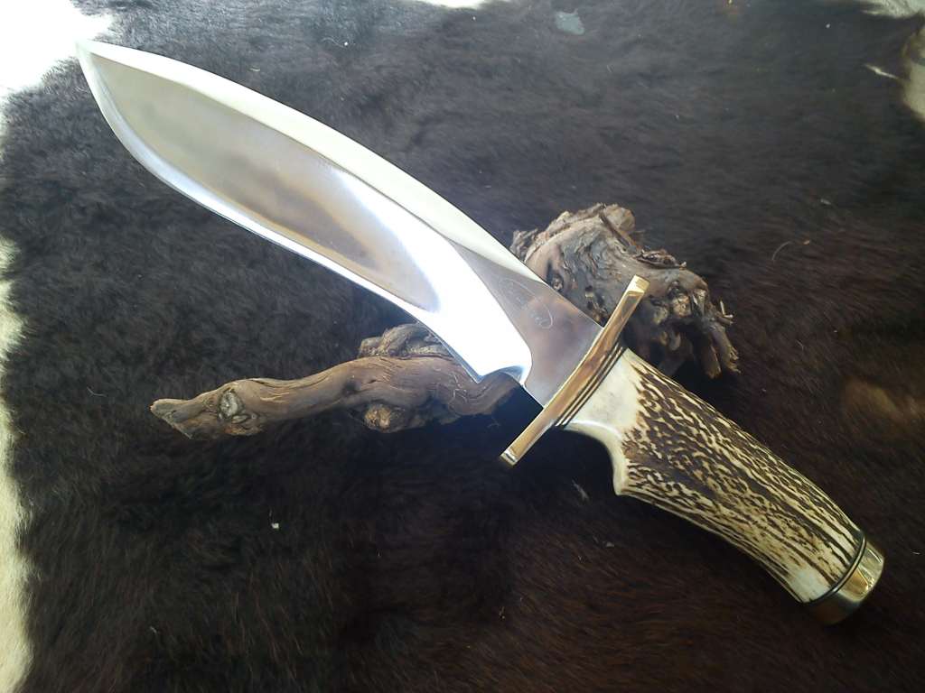

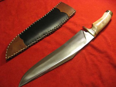

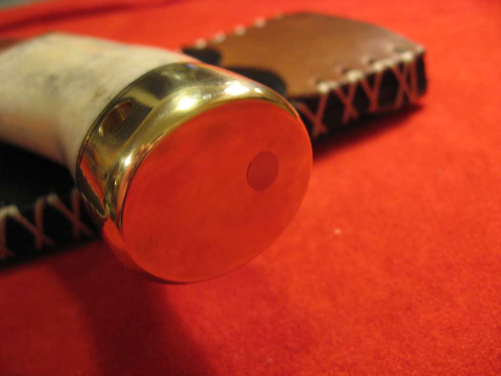

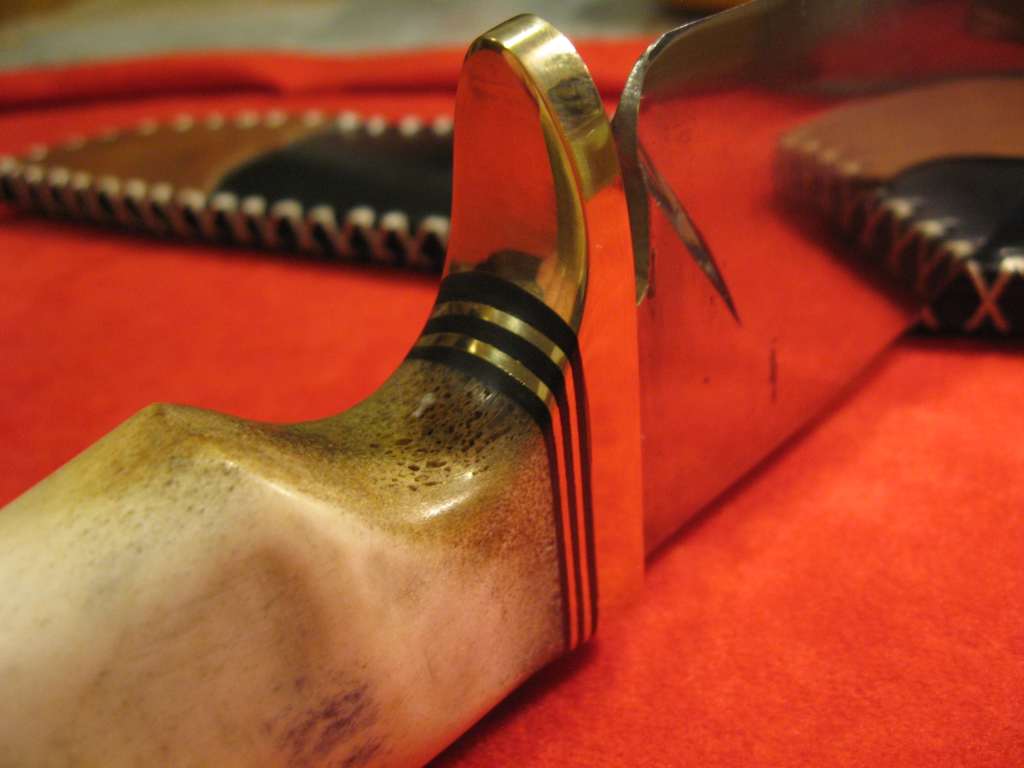

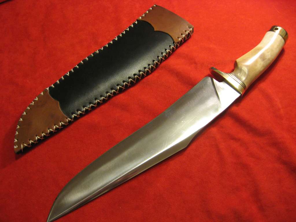

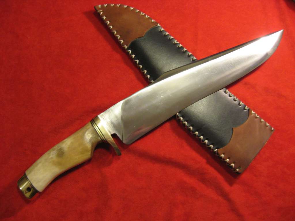

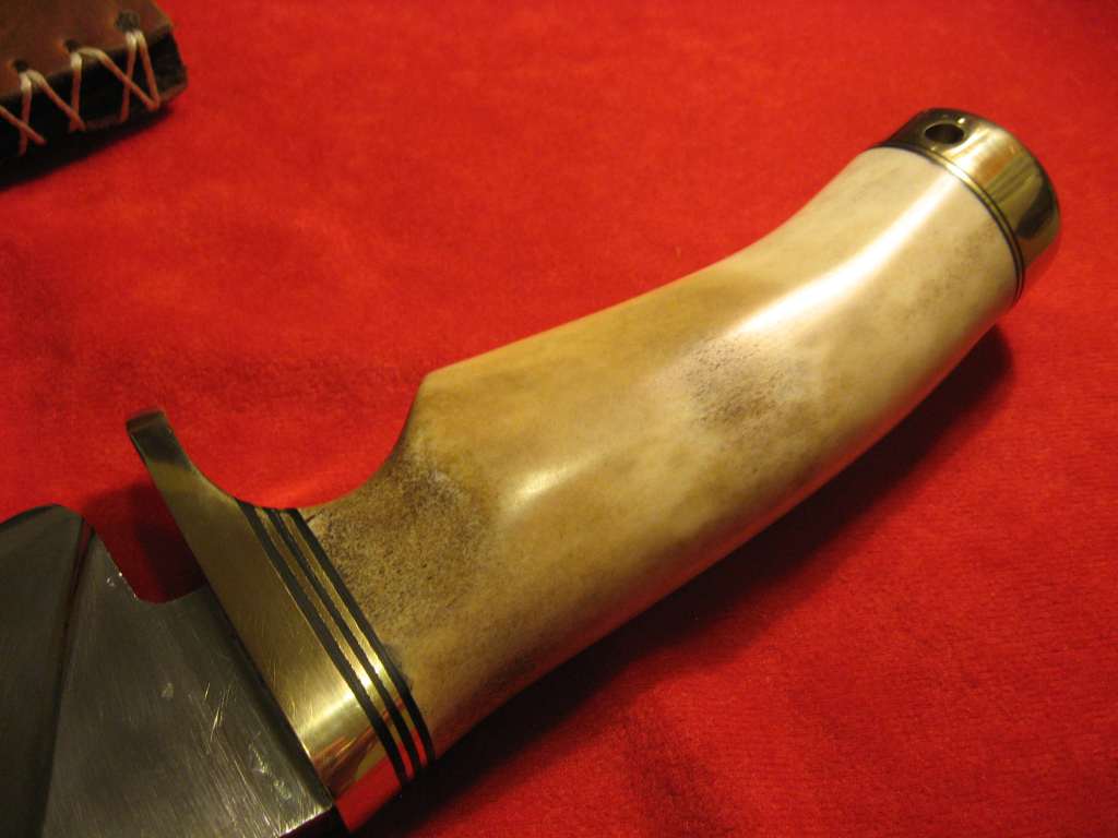

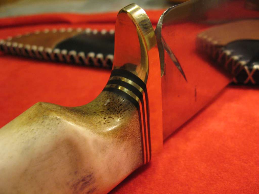

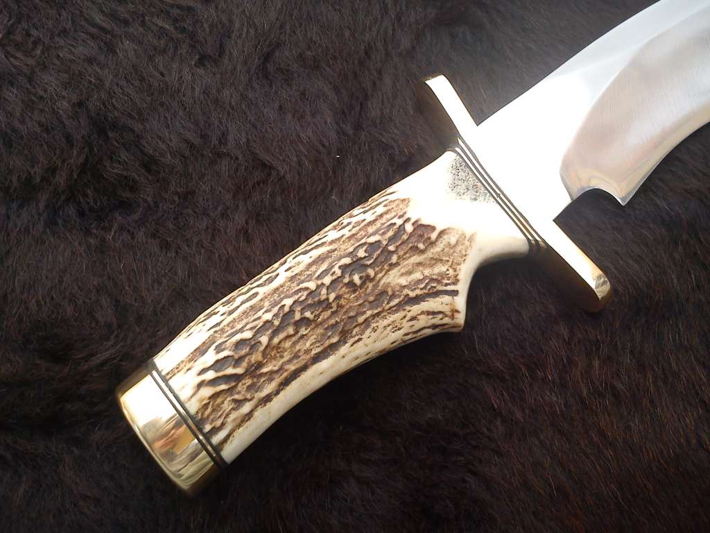

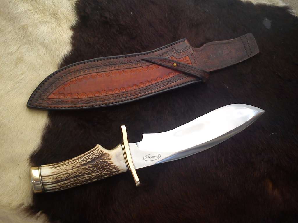

A ovo je moj ljubimac.
Sasquatch
Radio sam ga preko 6 mjeseci.
Bilo je tu i dorada dok nisam bio zadovoljan rezultatom.
Ostrica mu je duzine 28 cm.
Kod stitnika je debel 9,5 mm a prema spicu se stanjuje na nekih 3,5 mm
Obostrano je ostren.
Glavni grind mu pocinje kao hallow da bi na kraju zavrsio kao konveks.
False je konveksan.
Stitnici su od mesinga, drska je rog od jelena.
Celik je 5160
Dobio je i custom futrolu.
Vidi se tko je bio mestar.

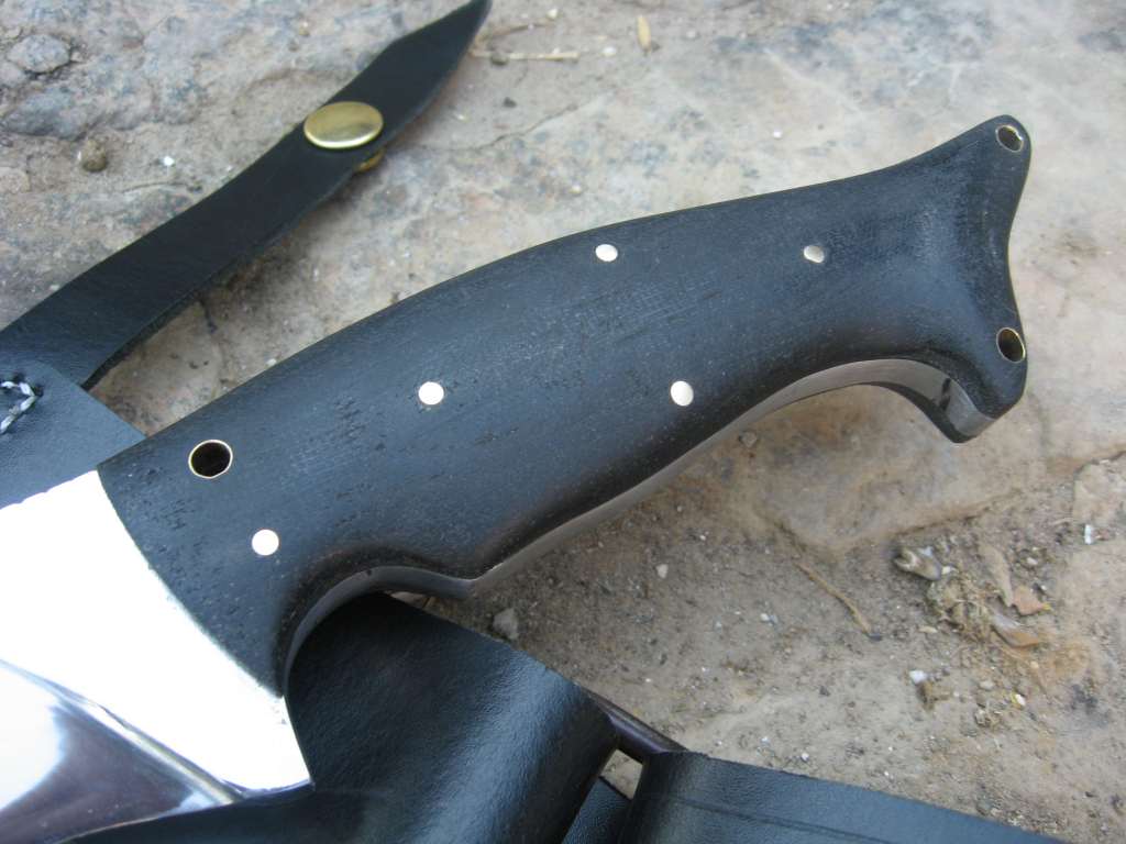

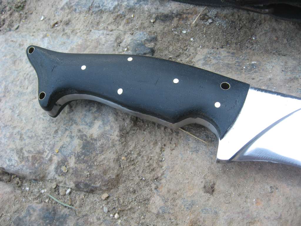

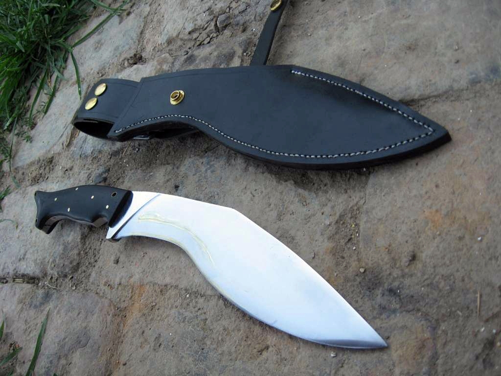

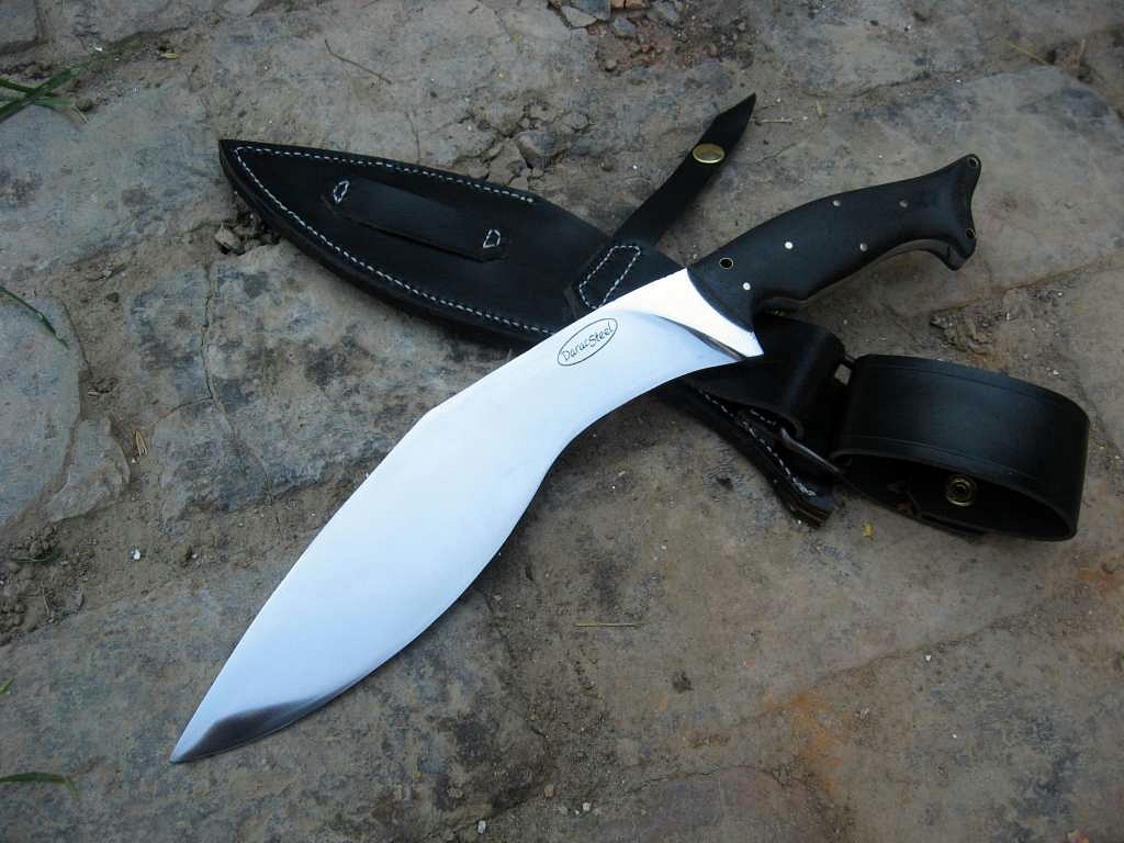

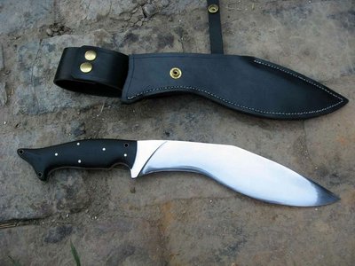

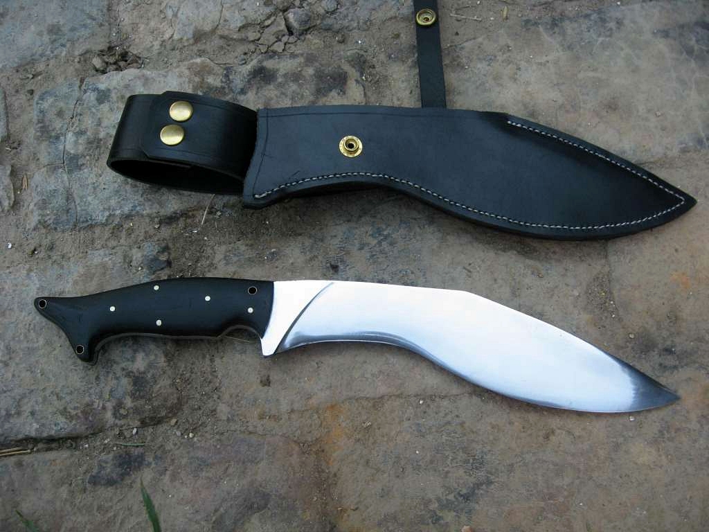

A ovo je jedan od ranijih radova.
Covjek je htio kukri "ali pravi, muski !"
Full tang obavezno, " nesto sto bi i topovsku cijev presjeklo...."
Nakon nekog vremena rodilo se ovo....
Ukupne duzine 41 cm od cega je 26 cm ostrica.
10 mm debljine !!! Koja se stanjuje tek nekih 5 cm pred spic.
Celik 5160, isti koriste i nepalci kod izrade svojih kukrija.
masa oko 870 grama.
Ostrica brusena konveksno.
Full tang, crna micarta i mesingani pinsi i mesingane cjevcice.

odlicno, (mogao si micartu malo prelakirati radi dojma dubine, ali to je samo moje misljenje) bez greske sta reci svrsenoo, moj naklon
Re: Only for men
Po meni jedan od tvojih najboljih radova.Knife_maniac wrote:A ovo je moj ljubimac. - Sasquatch

Hvala, ali imao sam malu pomoc kod profiliranja

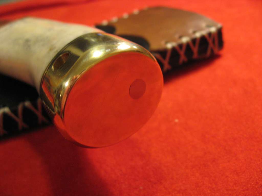

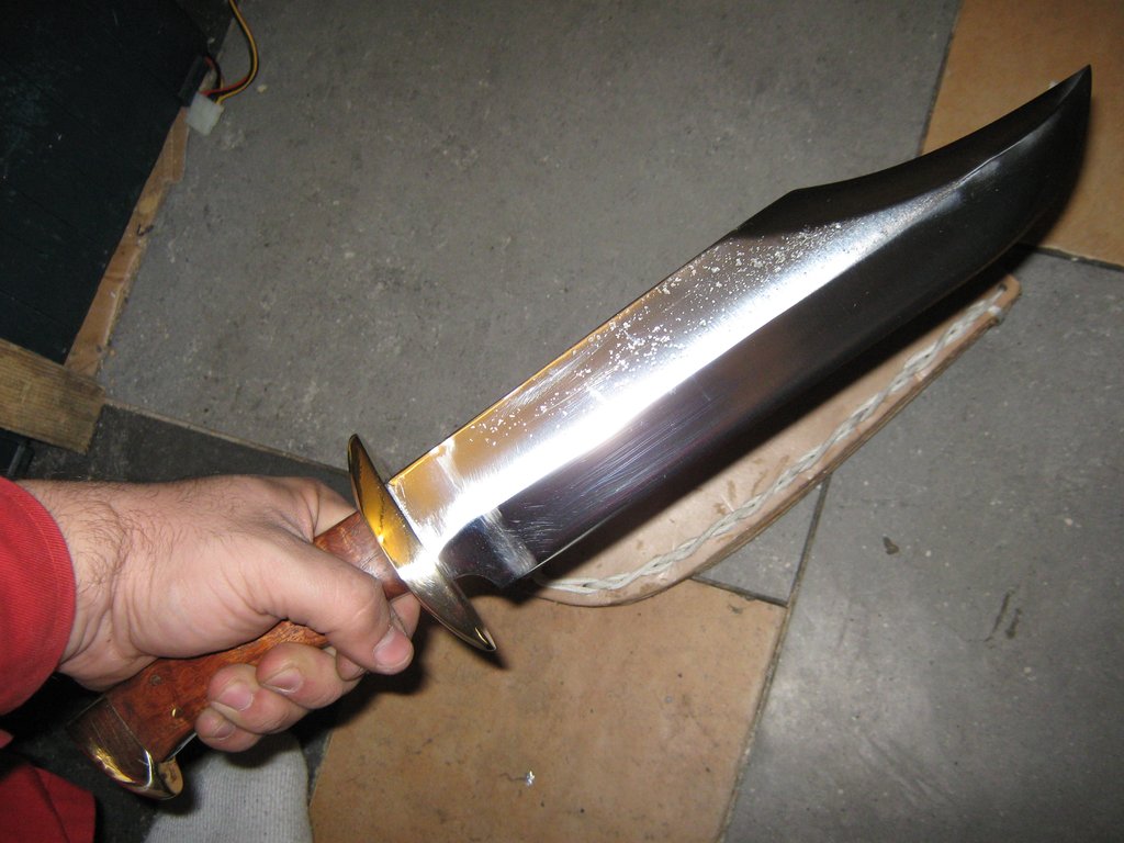

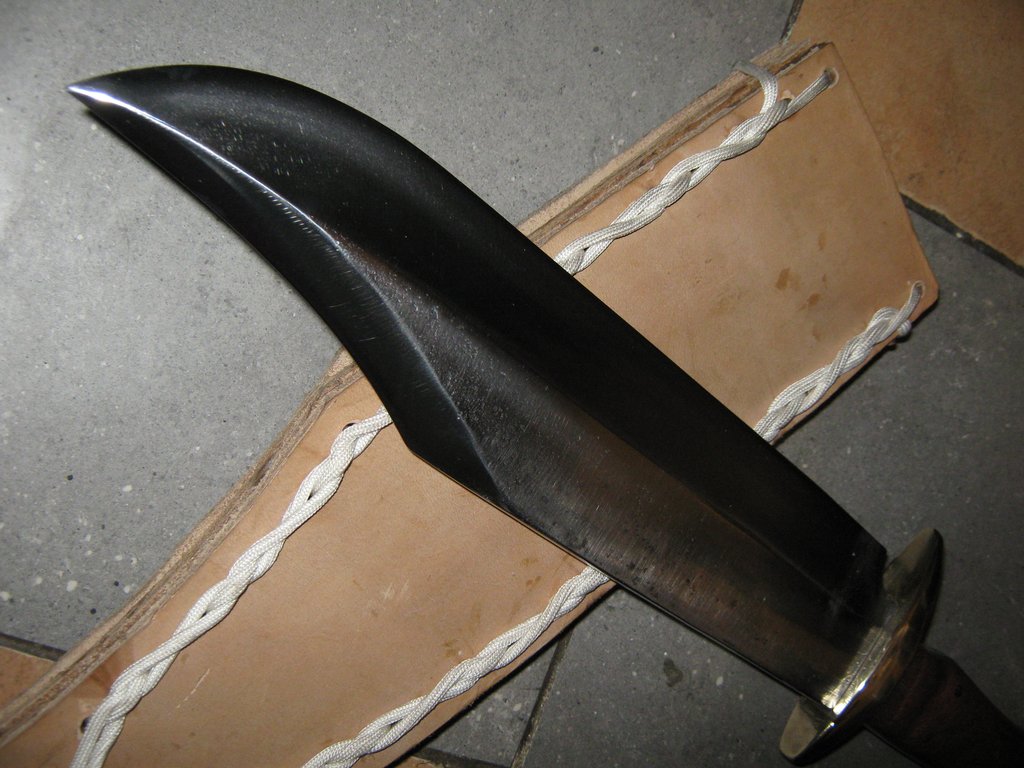

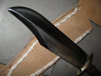

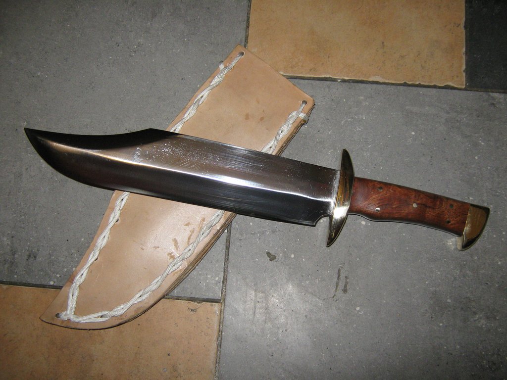

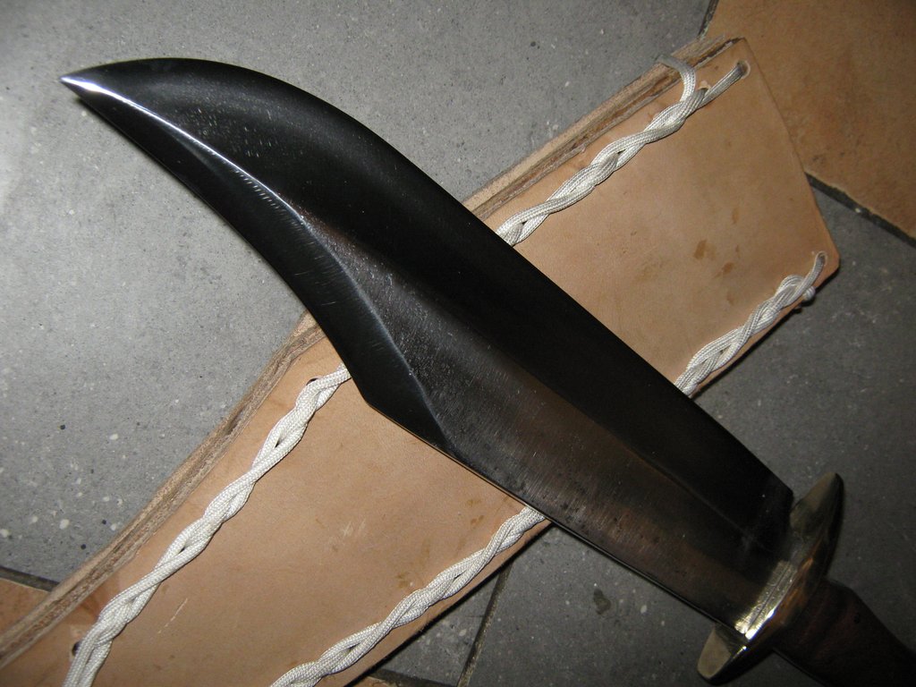

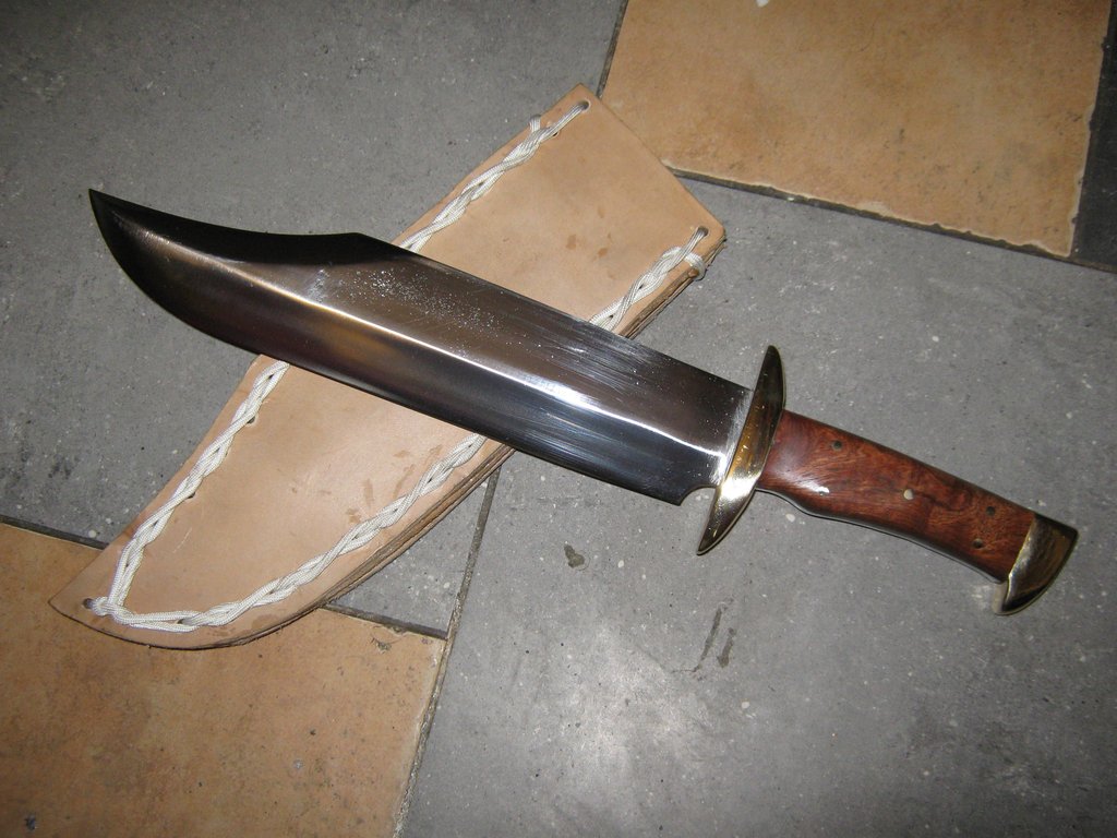

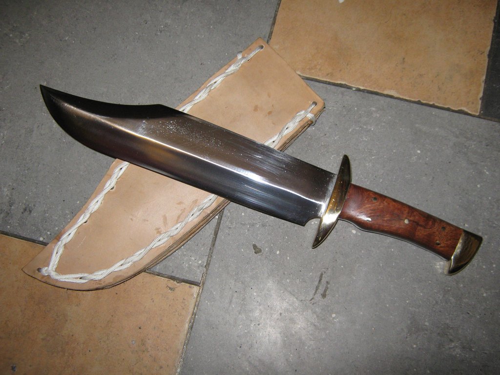

Evo jedan pravi bowie !
Malo je pozamasnijih dimenzija i mase....
Smitty
Celik 5160
duzina ostrice 11" (28 cm)
debljina 10 mm
drvo amboina
stitnici mesing
Ovdje sam ja radio samo ostricu, drsku i futrolu je radio majstor Rino (requin) iz Splita.
Nozic je nasao svoj dom u Puli

Neponovljivo....ili ipak je ponovljivo-nadam se
Ovaj zadnji je moj favorit,moja tiha patnja...

Nozevi za pozeljeti! Well done.
