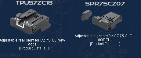

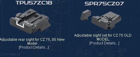

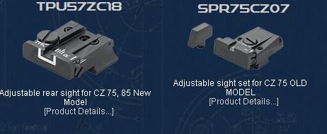

pošto sam jučer nabavio u svoje vlasništvo cz75b potpuno očuvane unutrašnjosti..
čuo sam da postoji stražnji mikr. ciljnik koji ide unatrag, a kojim se povećava i ciljna linija za više od 10 mm. Zanima me da li to uopće postoji i gdje se može kupiti takav mikr. ciljnik i koliko on košta...a ako se kupi jel ide i onda i zamjena prednjeg ciljnika...

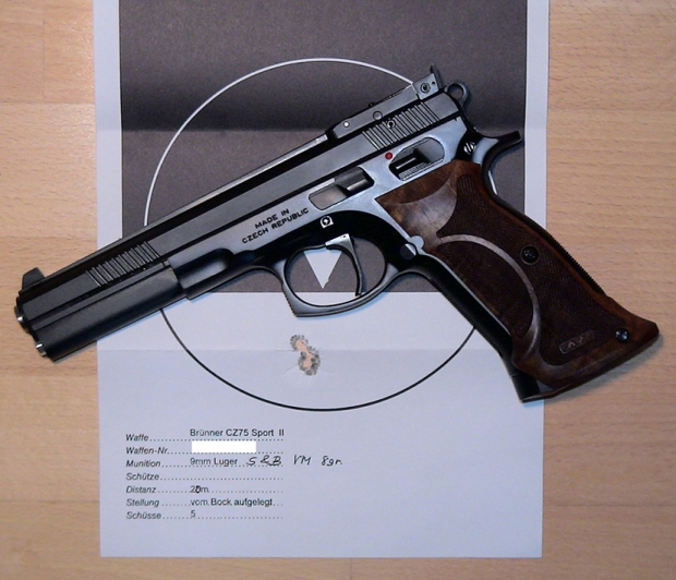

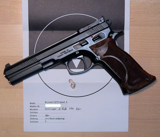

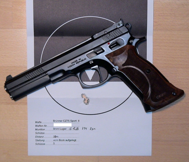

ako na cz75B podesimo okidanje, postavimo vrhunske ciljnike, vrhunske drške i ublaživač trzaja i OBOJAMO GA VRHUSNSKIM BOJAMA i ako takav pištolj usporedimo sa CZ-75 FRANKONIOM..
DA LI je to tada isti pištolj ili je i tada Frankonia neusporediva po preciznosti ..

Ne znam jel o istome govorimo, ali ovo je Frankonijina Ceza, ne znam ima li jos neka.
CZ 75 b znamo svi kako izgleda pa da ne postam.
Inace sport 2 je 9 x 19 mm, Sport 3 je 22 LR.
Re: vk cz75b
Zatvarac i cijev su od Frankonie, tako da ne zavara natpis na tijelu pistolja.
Obicno se isporucuje sa gumenim Hogue drskama.
eh, da hmmmm cijev 6 incha

To kuzim,samo pitam da li je to stroj koji je estetski i funkcijonalno dotjeran samo
u tim ,detaljima, ili su poradili i na preciznosti? (Sory sto te davim,zanima me).

Ne možeš uspoređivati ''običnu'' čezu (vojno-plicijski pištolj) ma koliko god bila dotjerana sa ''vrhunskim'' streljačkim pištoljem. Frankonijina prerada čeze ima grupu pogodaka na 25m od 12,13mm do 20mm, dok ''obična'' čeze variraju od cca 70mm-150mm.fuckdea wrote:ako na cz75B podesimo okidanje, postavimo vrhunske ciljnike, vrhunske drške i ublaživač trzaja i OBOJAMO GA VRHUSNSKIM BOJAMA i ako takav pištolj usporedimo sa CZ-75 FRANKONIOM..
Re: vk cz75b
To je Frankonijina SPORT II, ali je prerađena za disciplinu PPC 1500, znači u odnosu na original je ugrađen aristokrat mikrometarski ciljnik, single-action okidač i KN-drvene drške. Preciznost je ista-vrhunska; jedan od najpreciznijih sportskih pištolja u cal.9x19mm.jolly wrote:Ne znam jel o istome govorimo, ali ovo je Frankonijina Ceza, ne znam ima li jos neka.
Evo na pravom si putu.fuckdea wrote:DA LI NETKO ZNA KOLIKO KOŠTA CILJNIK "LPA SPR" za cz
Pretpostavljam da trazis ovako nesto. Cini mi se da novi model produzava nisansku liniju, kao sto napominjes.
http://www.lpasights.com/en/products?ca ... mitstart=0
Inace, zastupa ih Rusan. Ne skodi nazvati pa pitati cijene. Vjerojatno ima i on-line za pronaci pa naruciti.
http://mikron.hr/index.php?option=com_c ... Itemid=179

Pazi jedino kod nabave - da ti zlijeb zadnjeg nisana nalijeze na leziste - inace ce se trebati izglodati kod puskara.
Imas i jednu i drugu opciju. Tako da se ne zaletis.
