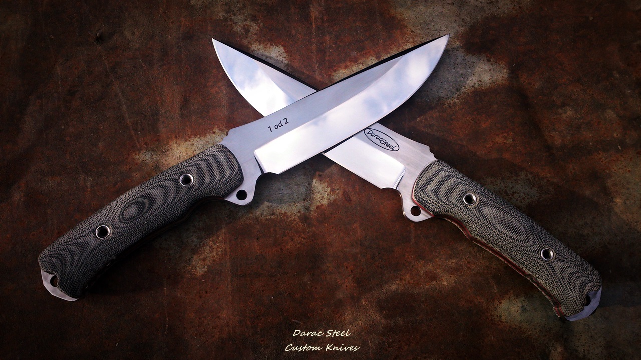

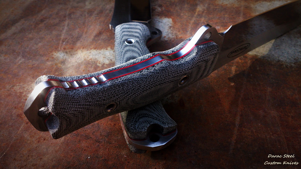

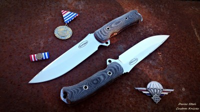

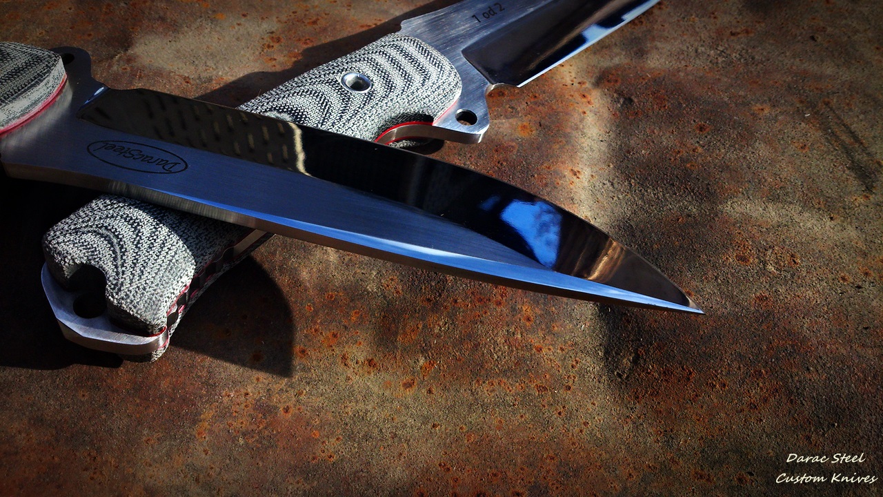

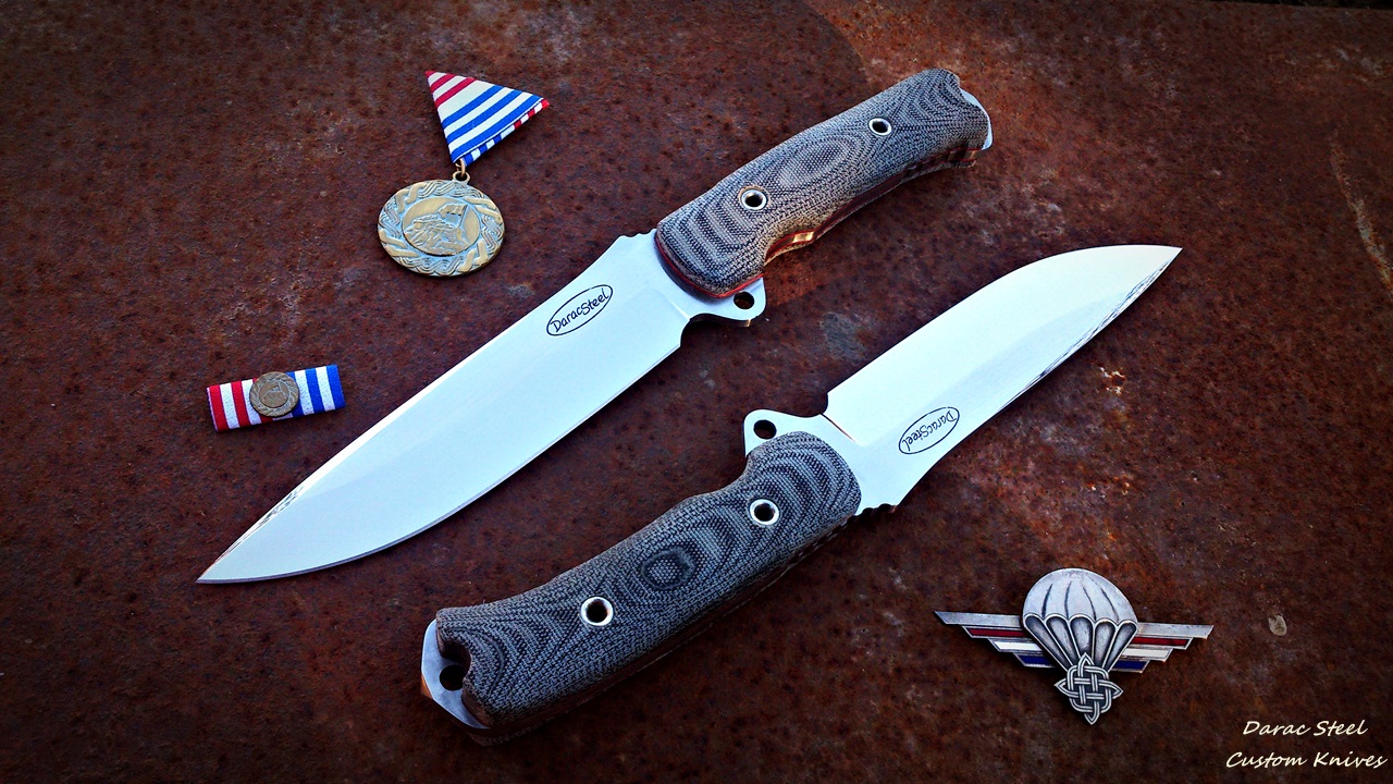

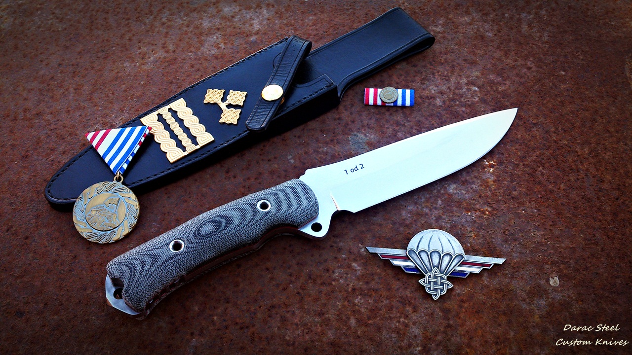

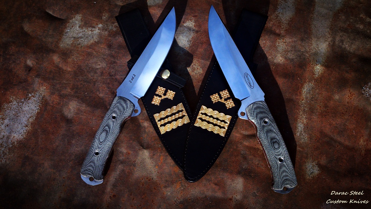

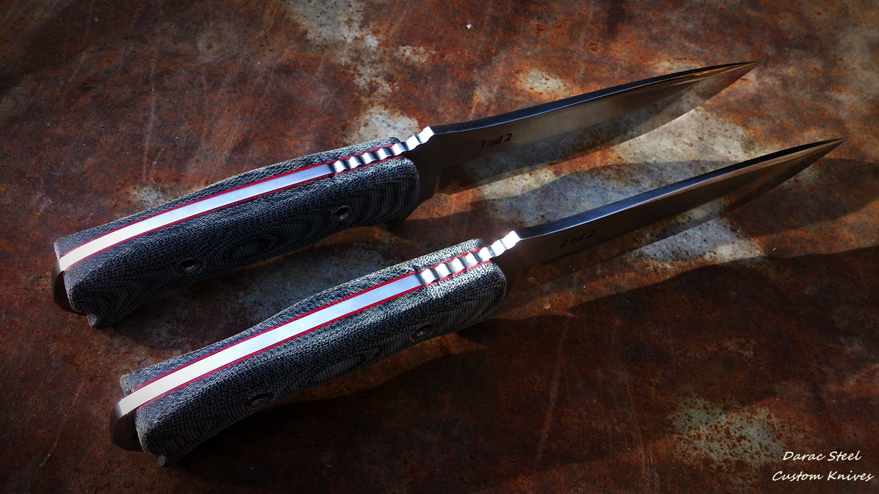

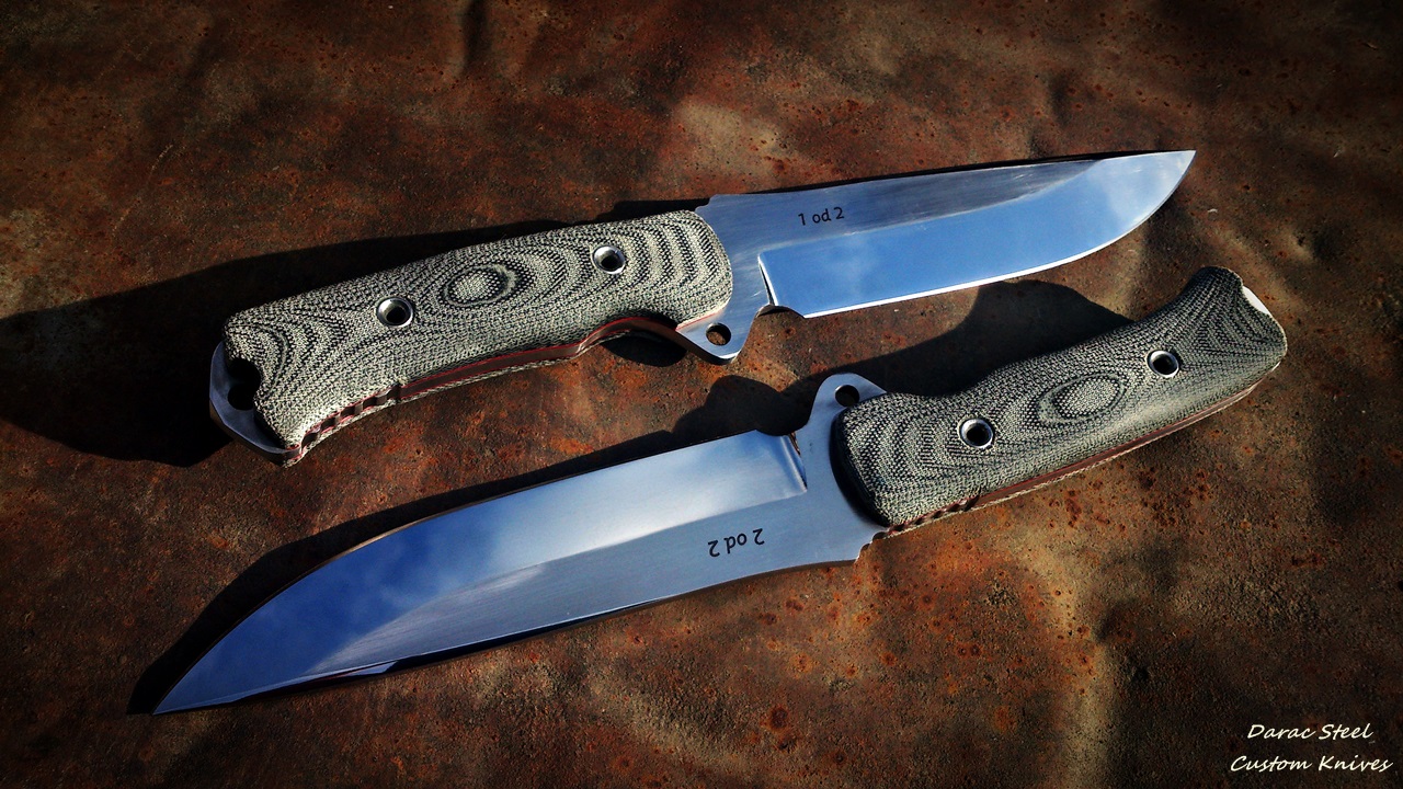

Post by Knife_maniac » 21 Oct 2013, 19:13
Ideja o ovom nozu nastala je pocetkom 2011. godine tek kao "pa mogao bi..."
Sredinom iste godine odlucio sam ju i realizirati.
Trebalo je poceti nabavljati materijal kojega, naravno, kod nas nema i polako razradjivati ideju...
Ugrubo sam znao kako ce izgledati i sto zelim, ostalo je samo da razradim detalje.

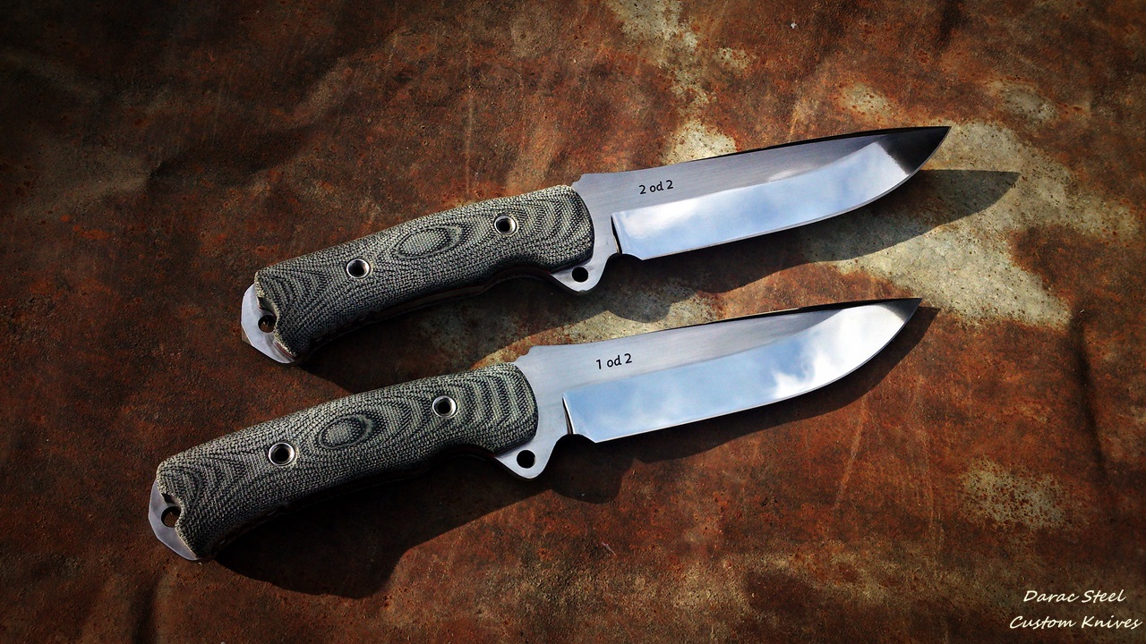

U medjuvremenu od jednog noza nastala su dva. Numerirani sa 1 od 2 i 2 od 2.
1 od 2 ce ici kao poklon, a 2 od 2 ce ostati kod mene...
Htio sam ih napraviti u luksuznoj varijanti sa nekim finim drvom, full mirror finis, ukrasena futrola...
Ali mi je jedan prijatelj rekao da to ne radim, nego da napravim cisti vojnicki noz bez fensi smensi kerefeka.
Jednostavan i elegantan ! Da, kao i onaj kome ce noz i otici :A03:
Sa realizacijom projekta poceo sam krajem svibnja i sada ga zavrsio.
Radio sam polako jer je bilo puno problema.
Nista nije islo kako treba ali sam na kraju uspio sve napraviti kako sam i zamislio !
A mogu reci da sam ga radio iz gusta i sa srcem !
Znam da cete se pitati kome ide noz ?! Nazalost na to pitanje nemogu dati odgovor.
Neka ostane mala tajna :A03:
Podaci
Duzina ostrice : 170 mm x 5 mm
Ukupna duzina : 305 mm
Celik : N690Co - stainless
Finish : Mat & mirror
Drska : pjeskarena zelena canvas micarta & crveni lineri
SS suplji pinovi
Futrola : Biljno stavljena govedja koza debela 3,5 mm
pozlaceni cin General pukovnika
Pa, krenimo sa slikama....
Po prvi puta sam nosio nozeve na lasersko graviranje, nije lose !
Razbijac stakla/lubanje

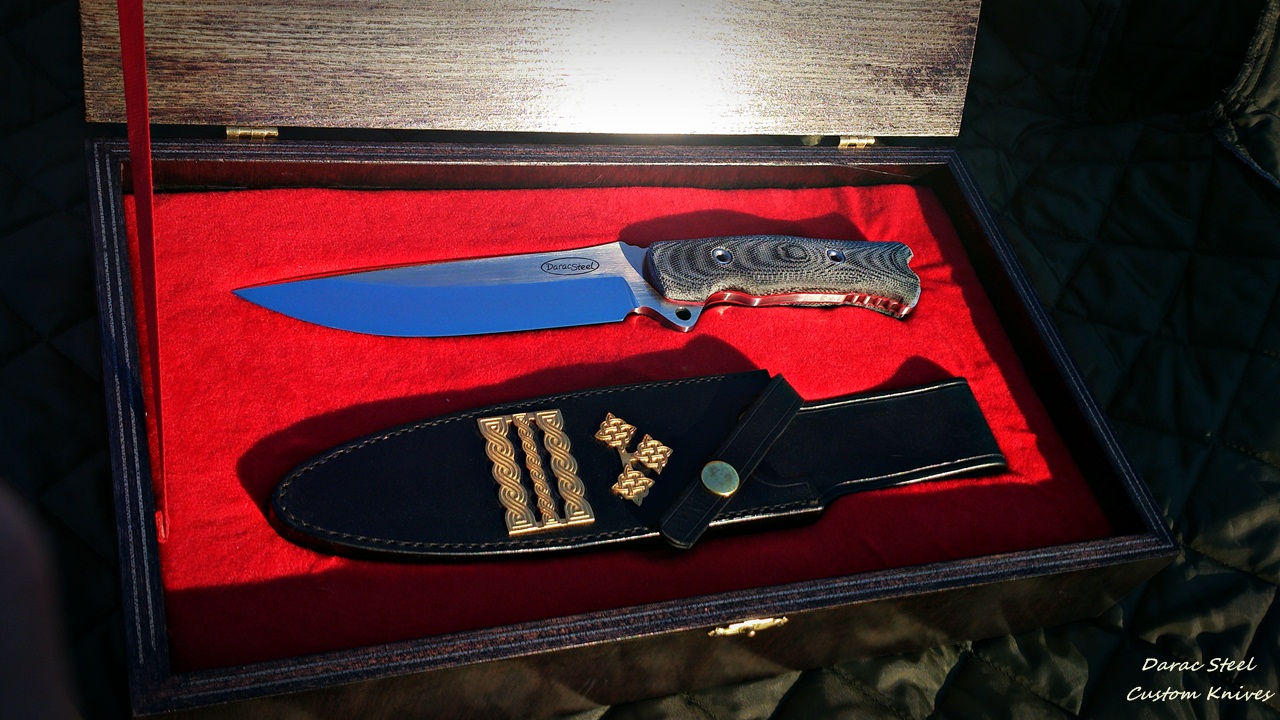

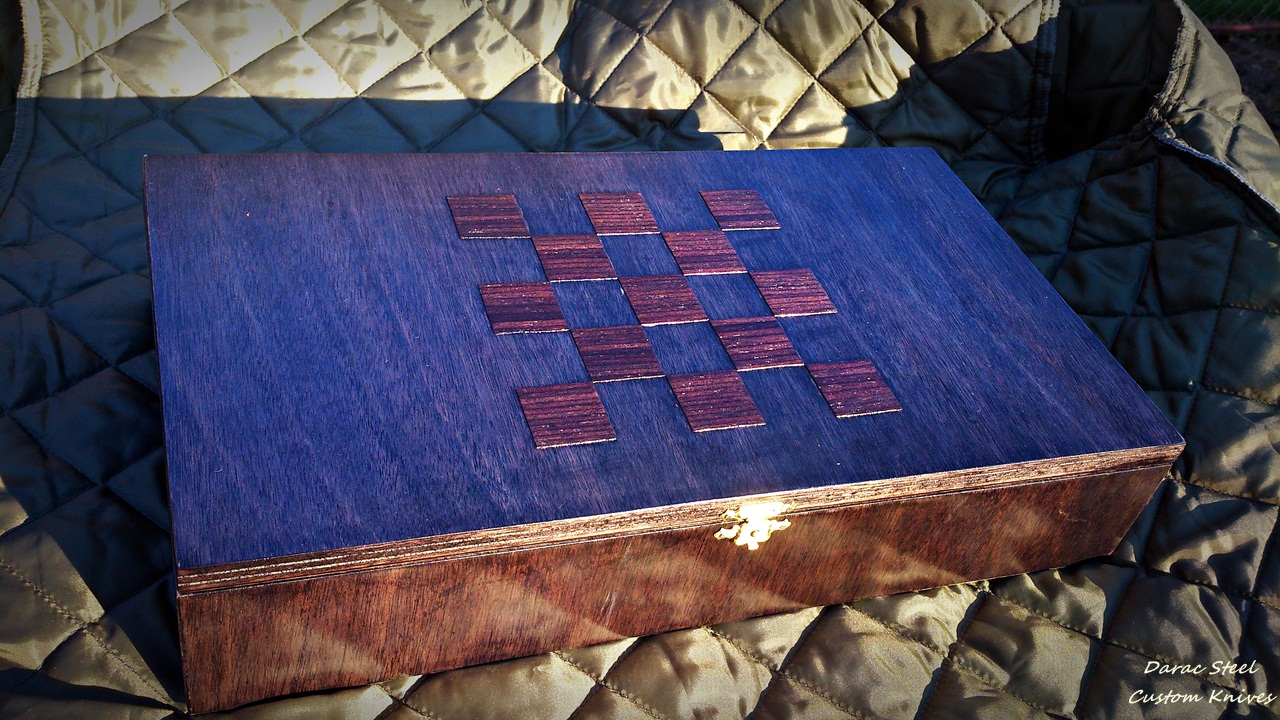

Evo i videa od futrole i prezentacijske kutije :A03:
Gotova je i prezentacijska kutija. Nju je odradio moj prijatelj Dejan.
Imao sam viziju kakva treba biti odprilike....
Drvena kutija u kojoj ce stati futrola i noz, crne boje i mat lak pod obavezno !
Jastucic sam radio ja.
Crveni flis i tvrda spuzva za oruzje u kojoj je izdubljeno leziste za noz i futrolu....
Evo kako je ispalo !
http://www.youtube.com/watch?v=viIAoGbj ... e=youtu.be

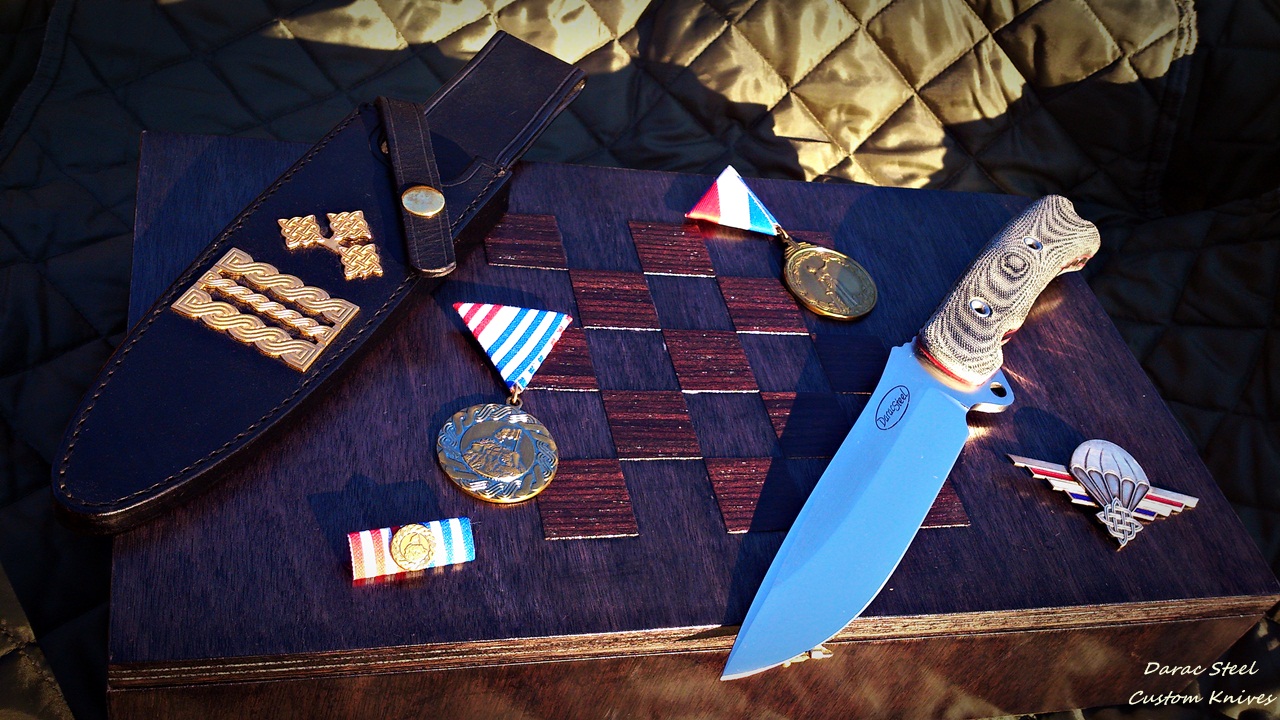

Re: SPECIAL EDITION - Hrvatski General
Post by Knife_maniac » 08 Nov 2013, 16:06
Da iskoristim ovo malo lijepog vremena sto nam je ostalo za jos par fotki... a i priliku dok su oba dva kod mene...
Jos jednom se zahvaljujem svima na komentarima ! :A25:
