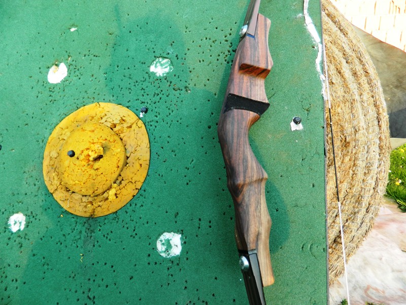

malo sam se zasitio compounda pa počeo potragu za nekim običnijim,drvenim.sve šta mi se svidjelo malo mi preskupo pa sam se zaigrao i napravio.
sa ovim sam neprecizan još.nikada nisam ni probao recurve.
zapravo sam htio imati običnog drvenjaka pa sam malo njuškao i nekako mi sve bilo preskupo pa mi je dalo motivaciju ...drugi luk nebi pravio jer prekomplicirano je to.kuteva ko u priči i balansiranja svakakvog.

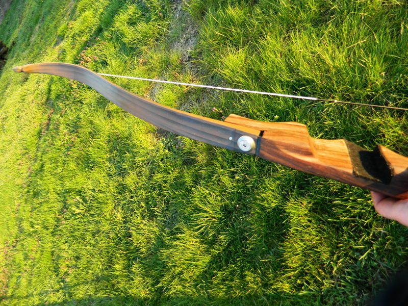

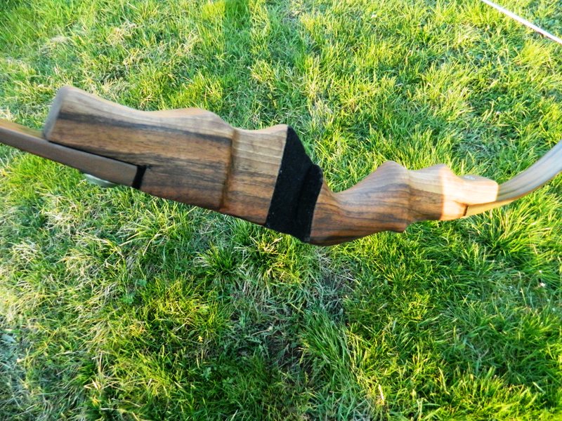

inače rade riser(dršku) od laminiranih ljepljenih dijelova drveta.navodno su jače.to mi se nije dalo ljepiti pa sam dršku napravio od punog komada oraha koji se suši već preko 30g.i malo masivniji da je jači.

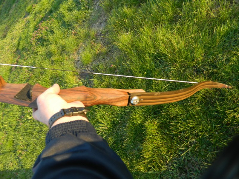

krakovi su od olimpica Win&Win,drveni,laminirani sa karbonom.bili su skroz bijele boje pa sam se airbrushom potrudio da izgledaju"drveno".sila natega na moju dužinu strijele 31" je 55lbs ...
danas stavio tetivu i nategnuo preko 100 strijela i radi kao sat.(uz upalu ramena)samo s još moram "upucat"..
