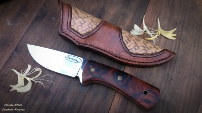

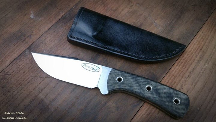

Malo me slika prevari,stalno imam osjecaj da ostrica nesto duza no ovdje mi ne izgleda tako,
mozda zbog kuta slikanja. U svakom slucaju jos jedno remek-djelo.

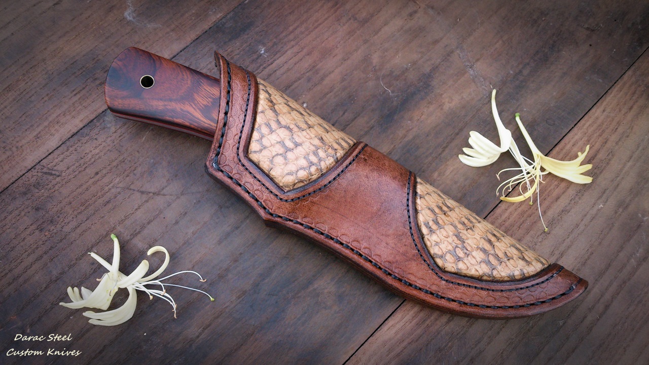

Re: DS - Wild African Dog

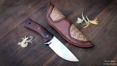

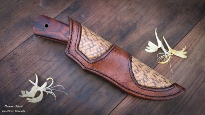

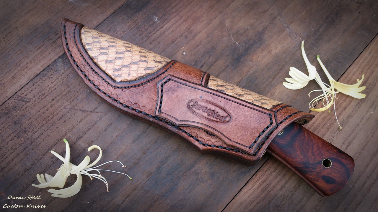

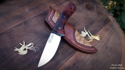

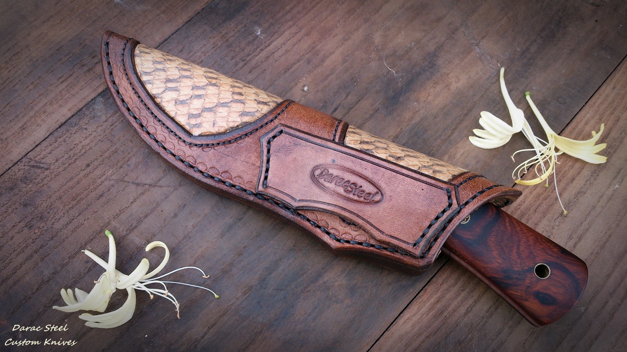

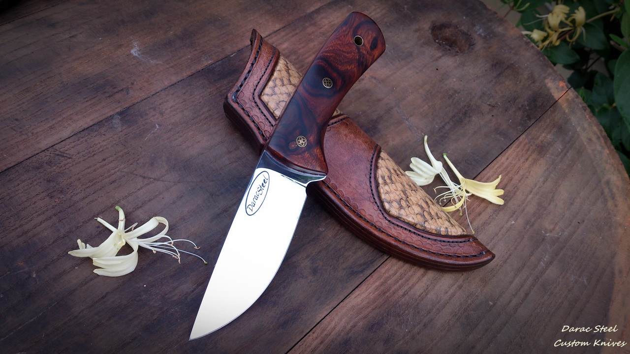

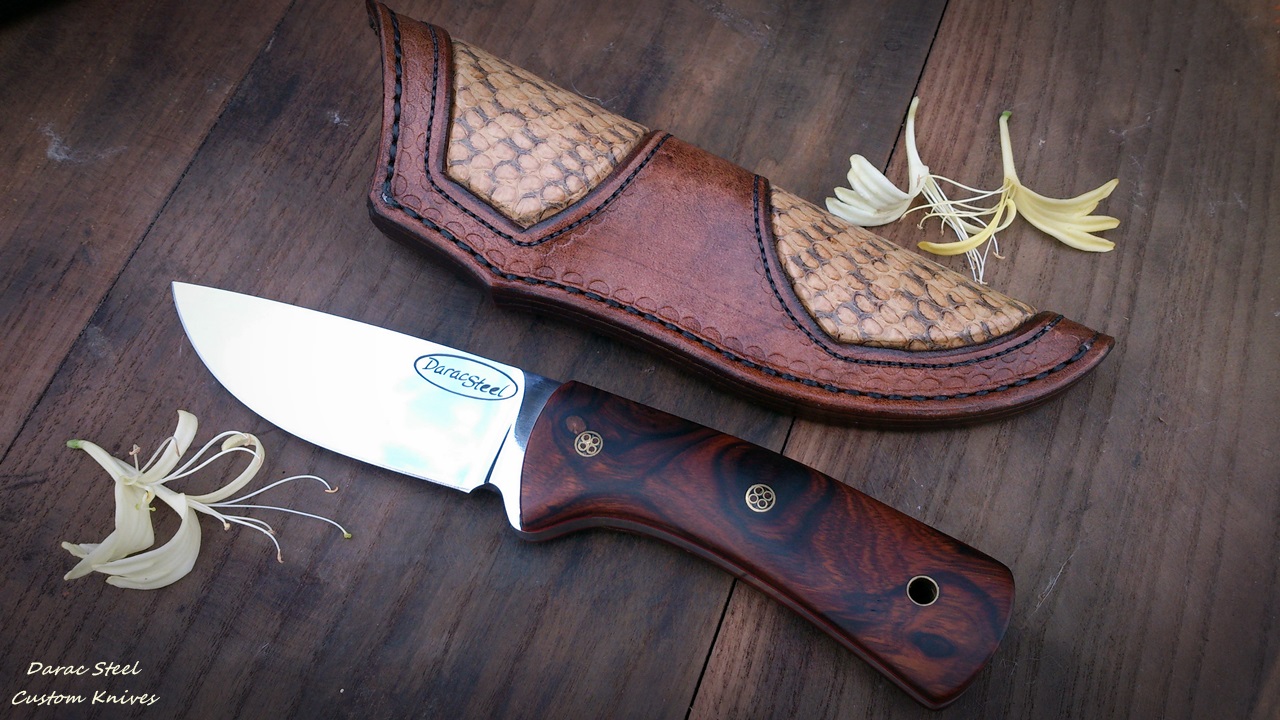

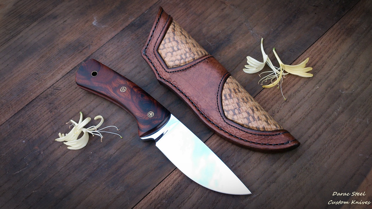

Konacno je gotova i futrola za mog miljenika, moram reci da sam jako sretan kako je ispala....
Samo da ponovim tehnikalije:
Celik - Bohler N690Co @60 HRC - stainless steel
Ukupna duzina - 200 mm
Ostrica - 100 mm x 5 mm
Finis - mirror
Drska - Desert Ironwood i mosaic pins
Futrola - biljno stavljena govedja koza sa umetkom od kobrine koze.
Eto, to je to za sada....
Finis - mirror

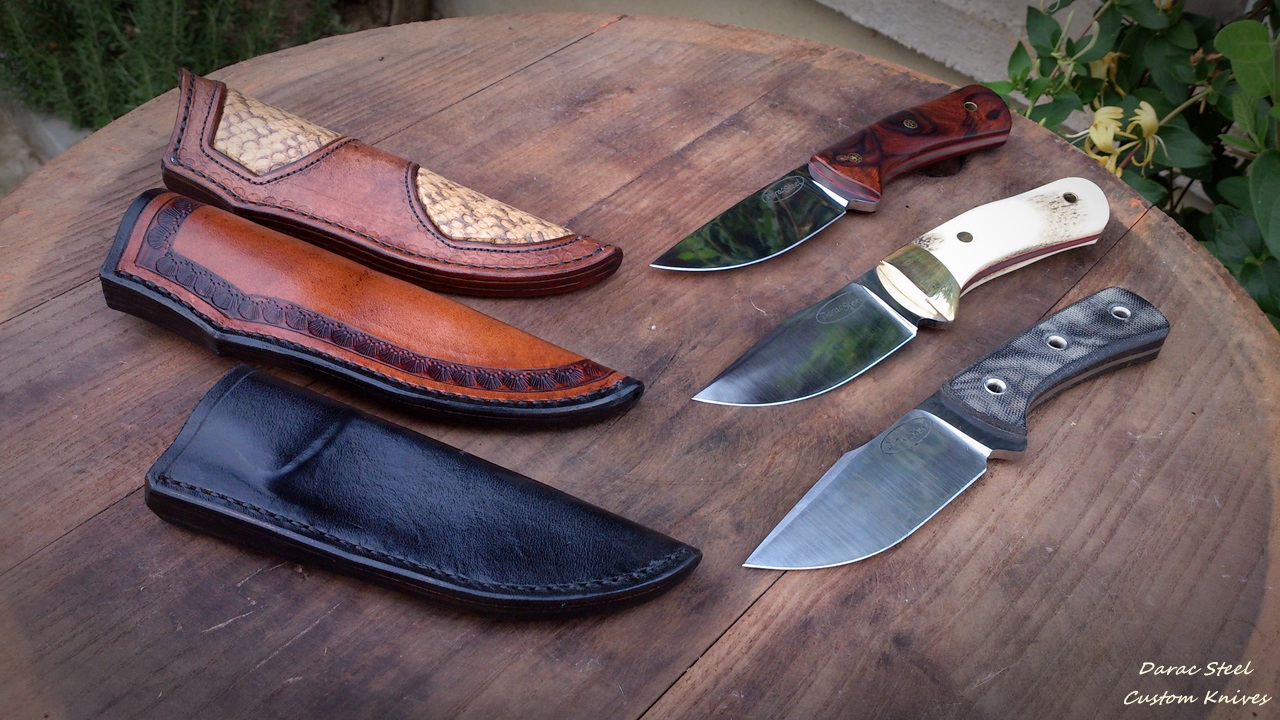

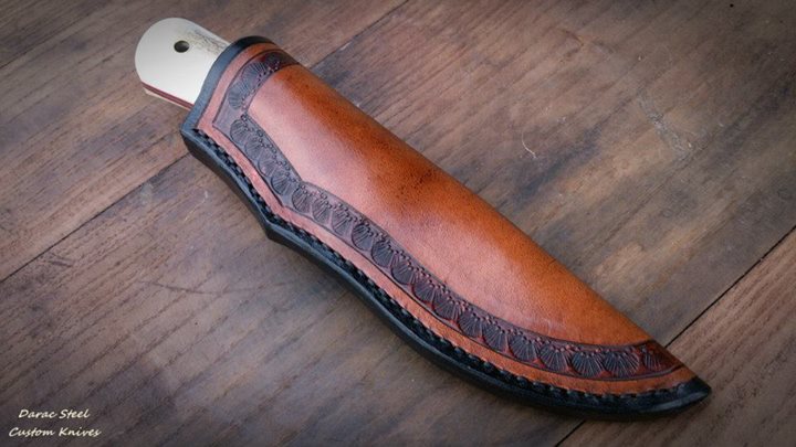

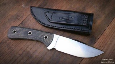

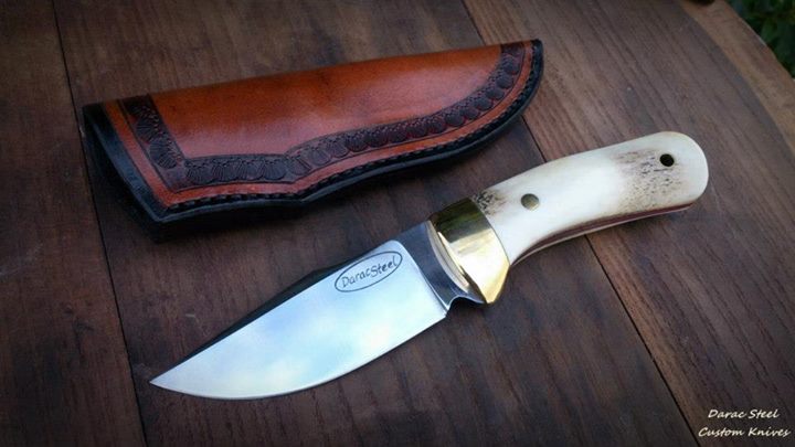

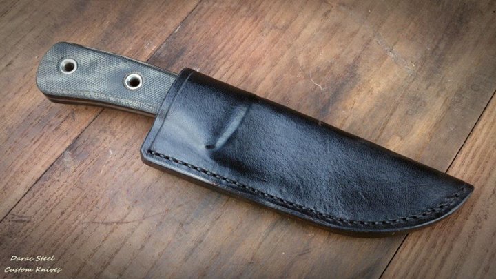

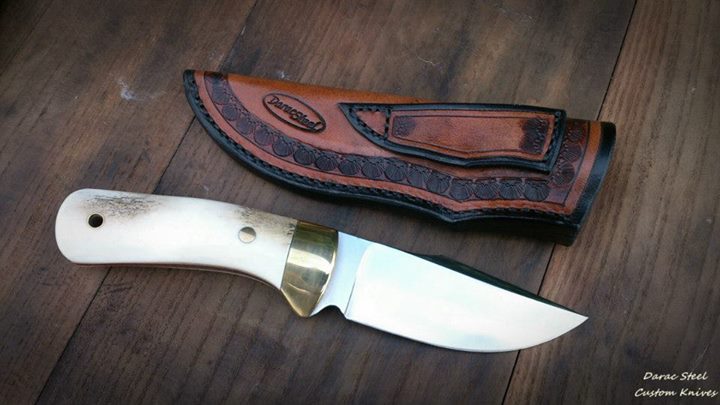

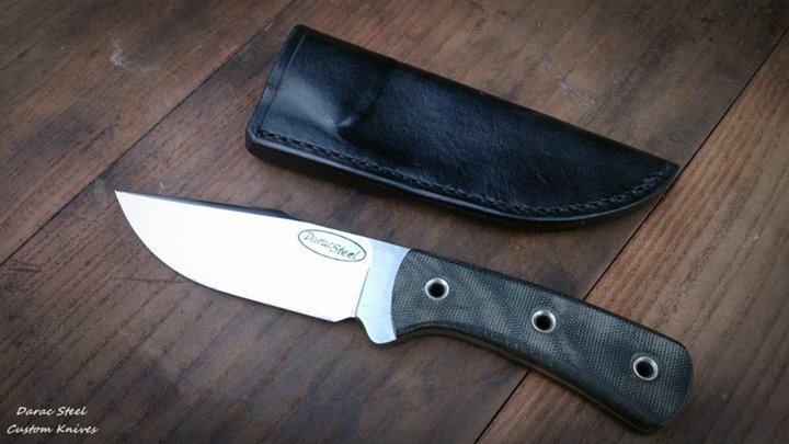

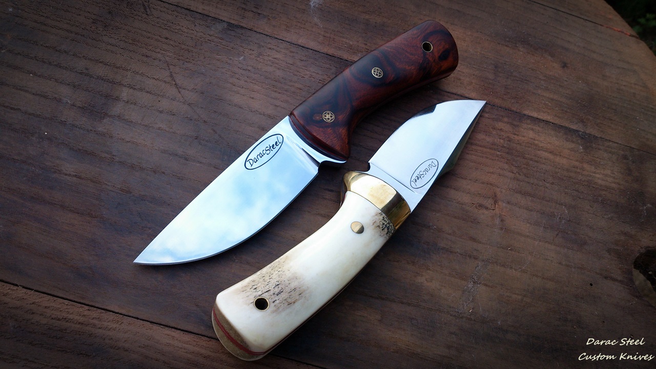

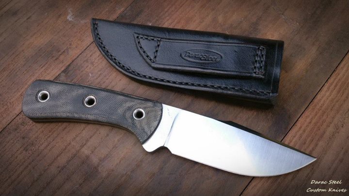

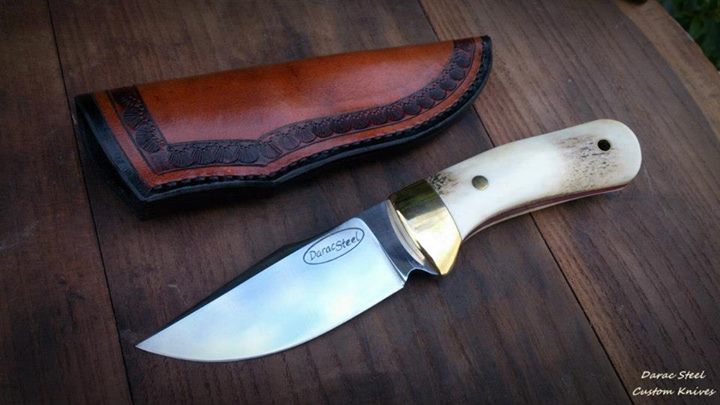

Evo jos i ova 2 pa da zavrsimo s prezentacijom za sada
Harpoon Hunteri
1075 - ugljicni celik...
saten finis
drska od poliranog roga i bolster od mesinga....
Drugi ima drsku od zelene canvas micarte....
Harpoon Hunteri
saten finis

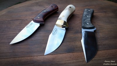

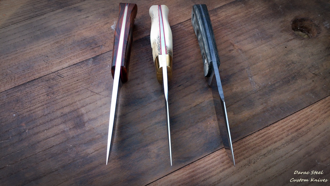

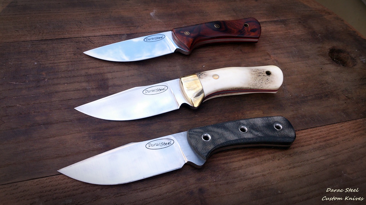

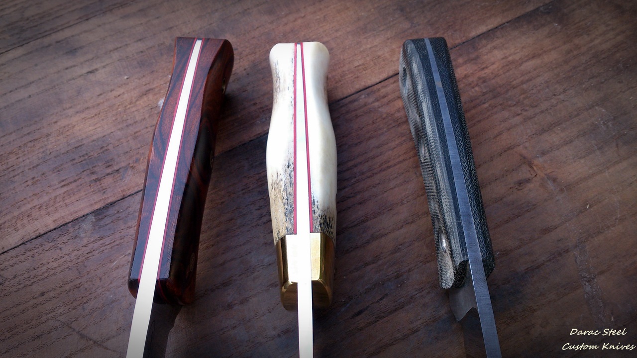

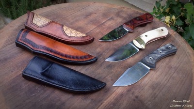

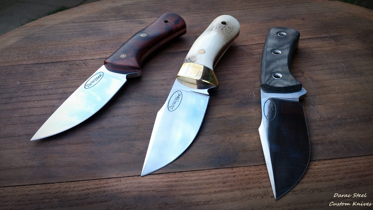

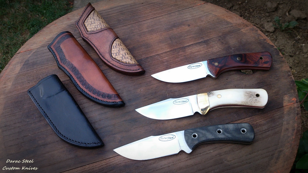

Cesto me ljudi pitaju koja je razlika izmedju skupljih i jeftinijih nozeva istog modela....
Dao sam si malo truda pa cu tpokusati prezentirati.....
Najbitniji faktori za odredjivanje cijene su:
- dimenizje noza
- celik
- materijal drske
- finis (mat, saten, mirror ili nesto drugo...)
- futrola
- dodatni zahtjevi i komplikacije....
Na slici vidimo 3 ista modela ali potpuno razlicitih materijala.
1 - Na vrhu je DELUXE model
od vrhunskog austrijskog nehrdjajuceg N690Co celika
Mirror finisem (koji iziskuje vremena i truda kao 3 saten finisa)
drskom od Desert ironwooda (jednim od najcjenjenijih drva u nozarskom svijetu) i mosaic pinsima
sama drska u "sirovom" stanju dodje preko 60€
Futrola od vrhunske biljno stavljene govedje koze sa umetkom od kobrine koze, to ne treba objasnjavati...
2 - Srednji noz CLASSIC
ugljicni celik 1075
saten finis
jednostavnija drska od nekog manje luksuznog drveta, roga, micarte ili cega vec, sa ili bez bolstera, konturno oblikovana...
futrola od biljno stavljene govedje koze bojana i ukrasena po zelji sa stampovima....
3 - najdonji noz BASIC
ugljicni celik 1075
saten finis
jednostavnija drska od nekog manje luksuznog drveta ili micarte, bez konturirane drske
futrola od biljno stavljene govedje koze bojana u crnu, smedju ili natur boju, bez stampova i ukrasavanja.
Drugim rijecima, cisti radni noz bez sminke koji nece biti zao nikome koristiti....
- dimenizje noza
- celik
- materijal drske
- futrola
ugljicni celik 1075
saten finis
ugljicni celik 1075
saten finis
Sve ovo si vrlo lijepo i korektno opisao,tako da je sve jasno.
Cestitam.
