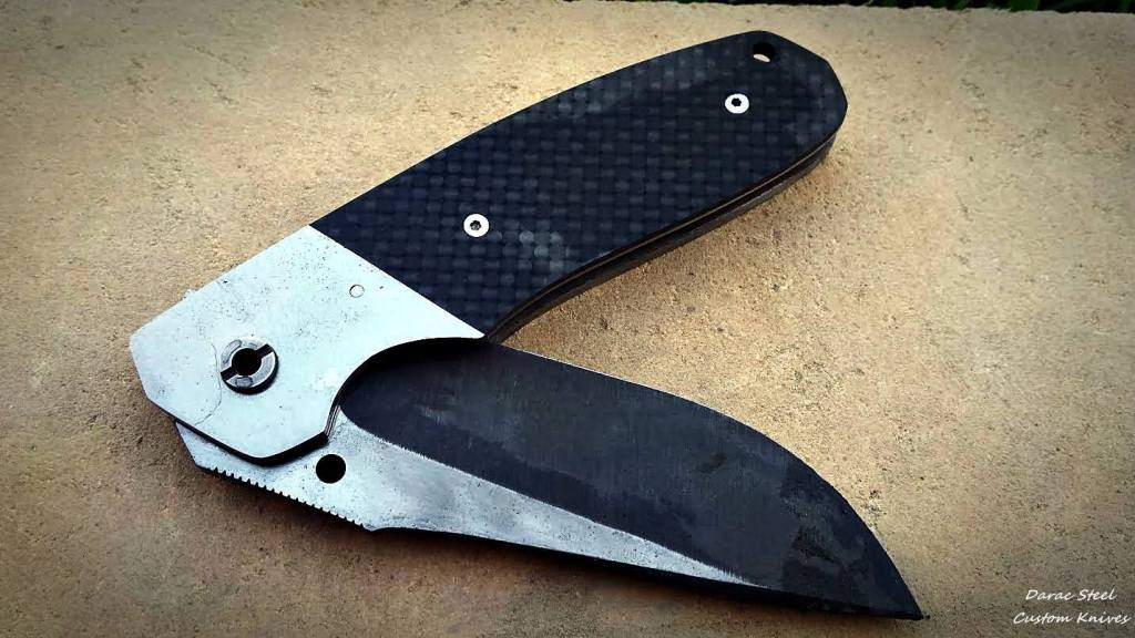

Pozdrav svima !
Dugo nisam nesto objavio, sto ne znaci da ne radim nista....
Zavrsio sam konacno svoj veliki projekt.
Prvi flipper noz u Hrvata koji ima axijalne lezajeve.
Zasto Vanquish ?
Zasto ne
Inspiracija je bio Aston Martin, a ovaj noz to doista i je.
Aston Martin u svijetu foldera...
Cijeli noz je dakako od titana (Framelock, liner i bolster na prezentacijskoj strani)
Drska i clip od carbona.
Pivot i thumbstud od SS-a itd itd
Evo neke dimenzije ugrubo:
Zatvoren - 12 cm
Ostrica - 10 cm
Debljina ostrice - 4 mm - N690Co
Masa - 175 grama.

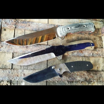

Ideja je krenula od "Generalskog" noza, postojeci dizajn sam malo redizajnirao (Contractor) i od njega napravio preklopnu varijantu (Vanquish)

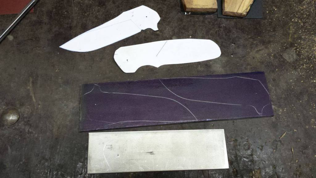

Evo nekoliko fotki iz procesa izrade...

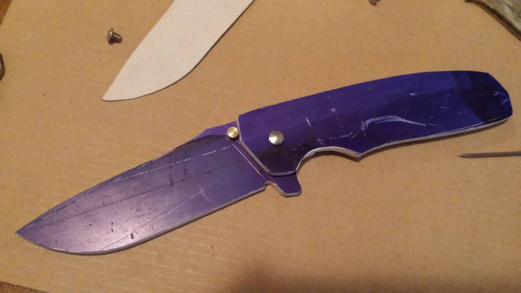

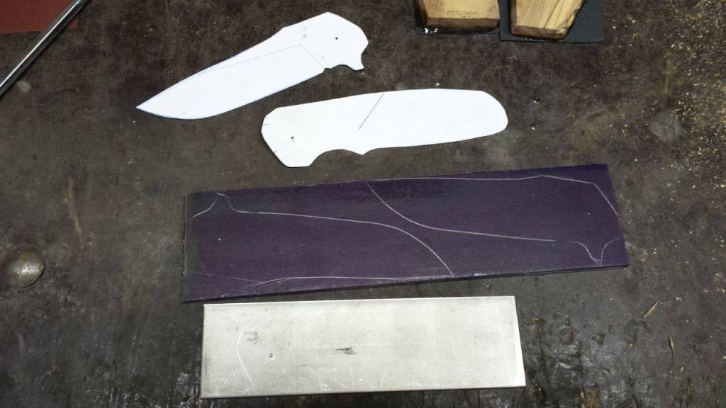

Najprije sablona u plastici, skup je titan...
Pa ocrtavanje u celiku moze poceti

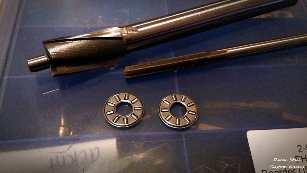

Aksijalni lezajevi, svrdlo za frezanje lezajeva sa vodilicom i reamer...

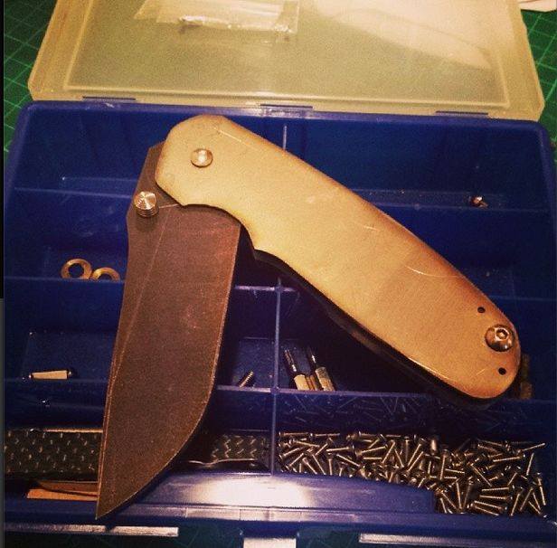

Polako se blizi finalu, po prvi puta sklopljen cijeli noz
Provjera

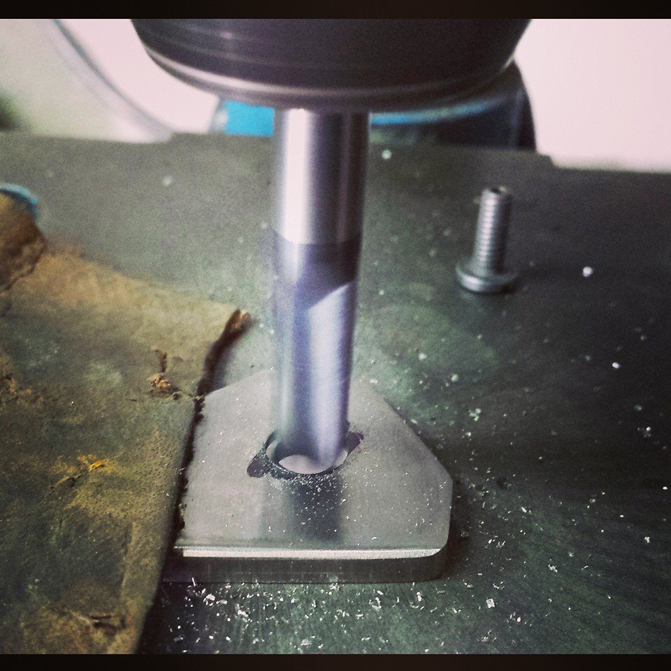

Glodanje lezista za pivot
Provjera

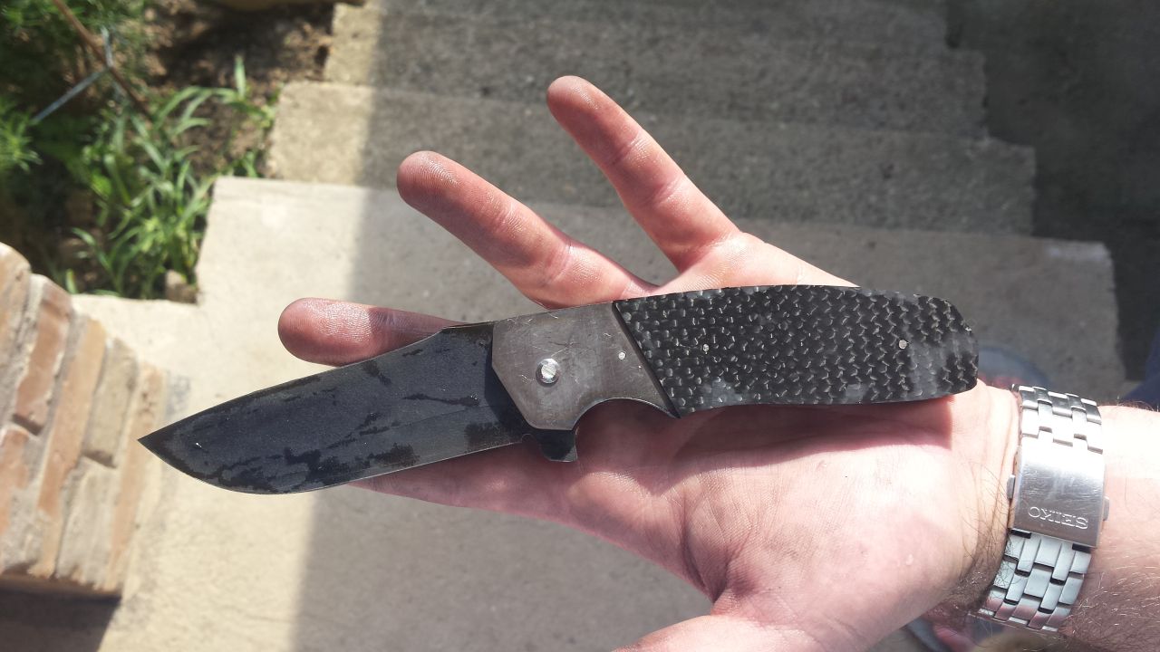

I finalne slike
Eto, to bi bilo to !
Nadam se da vam se svidja !

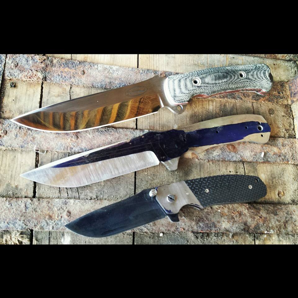

Haha !
Stavim sliku evolucije modela i onda ispadnem plagijator....
Prvi noz je napravljen prije 2,5 milijuna godina i to kao originalna stvar sve ostalo su kopije....
