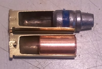

Nekako mi logika nalaže da otpišem SWC,
jer, već u startu (slika)
WC prekrasno leži (to nisam ja slikao) iako će u cijevi dobiti pravu formu i putanju....
Svejedno. Takvu zadanu putanju će zadržati i kroz cijev.
Naravno, ono što je napisao Istra champion itekako stoji.
SWC zahtijeva jače punjenje, valjda baš zbog svoje startne pozicije, da pređe "kritičnu" putanju iz čahure do cijevi....
