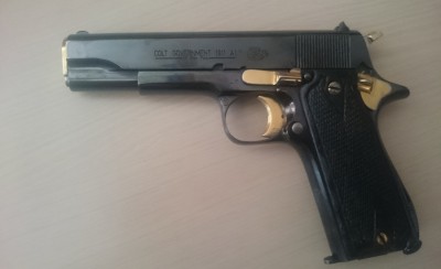

Vidim iz tvojih odgovora da imaš dosta znanja i iskustva, evo slike pa te molim za komentar, a može malo detaljnije, kvalitet, da li se isplati itd

Poslah ti bas sad na pm... ali mislim da bi istra champion, mogao detaljnije.
Re: Colt 1911
Ovaj na slici (postao Walter123) je sklapan od 2 pištolja i to: rukohvat ti je od španjolskg ''STAR-a''-ima tormentacijsku oznaku kontrole ''EIBAR'' koja se koristila od 1929-1979 godine. Navlaka je ''valjda'' od COLTA 1911-A1, slabo se vidi žig tj.ne uspijem dobro viditi da li je originalan, možda da poslikaš i drugu stranu na kojoj bi trebalo pisati o proizvođaču.
Re: Colt 1911
Hvala na informacijama, korisne su mi.istra champion wrote:Ovaj na slici (postao Walter123) je sklapan od 2 pištolja i to: rukohvat ti je od španjolskg ''STAR-a''-ima tormentacijsku oznaku kontrole ''EIBAR'' koja se koristila od 1929-1979 godine. Navlaka je ''valjda'' od COLTA 1911-A1, slabo se vidi žig tj.ne uspijem dobro viditi da li je originalan, možda da poslikaš i drugu stranu na kojoj bi trebalo pisati o proizvođaču.
