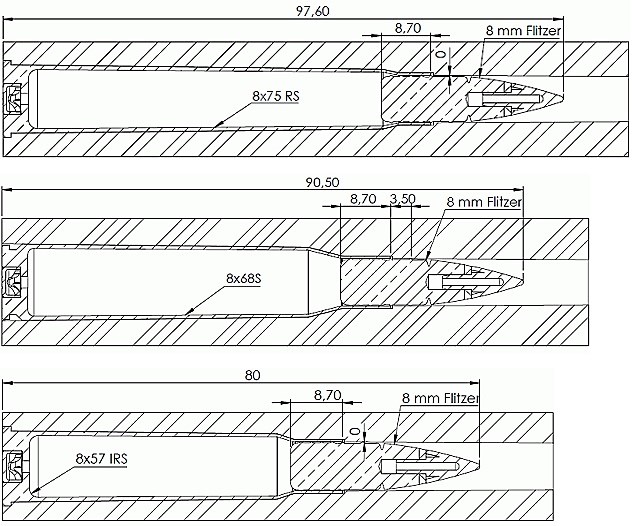

evo zgodna sličica za naoko usporediti sva tri o kojima je bilo riječi...

Golem metak,top.Ovdje na shemi sve cahure izgledaju kao da su iste sirine ali u stvarnosti 8x68 S je ogroman u odnosu na 8x57 ,skoro duple zapremine cahura a ja i 8x75,stvarno nisam nikad vidio taj metak pa me zanimalo.

a i ti Darko sve vidiš...Darko11 wrote:...Ovdje na shemi sve cahure izgledaju kao da su iste sirine ali u stvarnosti 8x68 S je ogroman u odnosu na 8x57 ,skoro duple zapremine cahura a ja i 8x75,stvarno nisam nikad vidio taj metak pa me zanimalo.
te skice su bile odvojene i ne u jednakom mjerilu. Ja sam ih poredao jednu do druge na istu sliku, pa je izgledalo da su iste po veličini...
Potrudija san se naštimati veličine pazeći više na duljinu, a lako da san malo falija po širini...jbg...
Na skici nisu ni navedene širine, tako da nisan ima orjentire, nego sako ovako, odokativno.
Mislija san da je nama za diskusiju i ovo ok...

Ma ok Hawk.Zanimalo me samo s cime ga usporediti balisticki jer po ovoj tablici sto je Jolly stavio snaga nije ni blizu 8x68 S .Znaci negdje ide do malo vise od 4000 Joula.
