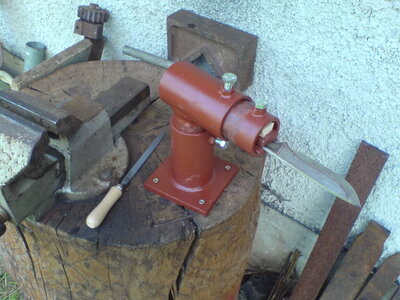

Post by Trapavi » 15 Jul 2020, 14:31
Tu je bar kako se čini dobar držač , a da se i zakretat .
Re: LOVAČKI NOŽEVI
Post by Mike_Torello » 15 Jul 2020, 14:35
Trapavi wrote:Tu je bar kako se čini dobar držač , a da se i zakretat .
i okretat i zakretat, po X i po Y osi :D poslije sam malo apgrejdao vijke za zatezanje u "leptir" vijke da mi ne treba kljuc 17
