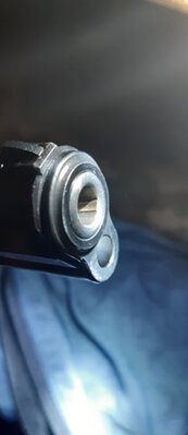

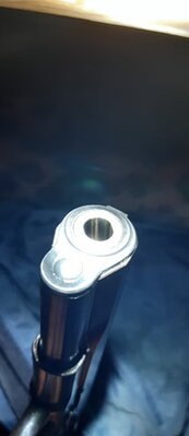

POz ljudi novi sam na forumu pa nez dal vec ova tema ima.Kupio sam M57 ima mozda godina nov i nije puno ispucano iz njeg par okvira mozda i naravno poslije svakog pucanja ociscstio sam ocistio njeg i cijev detaljno.Danas sam pregledo ga i uoco sam da na olucima unutar cijevi se pojavilo nesto poput prevlak neke kao od minicije onaka boja i municiju koju sam pucao je nova nije stara korzivna da napomenem ja sam mislio da je korozija ,pokusao sam skinut to al nije uspijelo pa sam zatim citao po engleskim fomrumima i oni kazu kao to bi moglo bit od municije jer ulazi u zljebove.Pa sta vi mislite sta bi moglo bit jer preciznost se nije promijenila nista radi kao i prije.
Re: UNIVERZALNI KALIBAR ZA NAŠE PROSTORE
Post by Mirok » 26 May 2020, 15:03
To je druga tema,ali na slici se ne vidi nešto konkretno?
Ako sam te dobro shvatio ukoliko je to boja kao legura košuljice zrna tad je to ostatak košuljice koji se vidi kad sa strane pogledaš u usta cjevi. Ako je to malo ne treba ništa a ako želiš možeš kupit ili od nekog posudit sredstvo za rastvaranje bakra koje se u tu svrhu koristi. Ja imam balistolovu tekućinu za to na bazi amonijaka . Pazi samo bolje je to radit na provjetrenom prostoru jer amonijak je bolje ne udisat . Sljedi upustvo o upotrebi i skinut ćeš bez problema, kako rekoh ako je samo malo ne treba jer nakon par metaka sa strane se vidi bakreni otisak .

Trapavi wrote:
Hvala na odgovru,ne znam ni ja ako ne steti cijevi ne bi nista diro

Mirok wrote:To je druga tema,ali na slici se ne vidi nešto konkretno?
to je samo sto se vidi na zlijebovima a cijev se presijava,ja bolje ne mogu uslikat stvarno

Post by Mirok » 26 May 2020, 18:32
Reci čime i kakvim sredstvima čistiš cijev?

Mirok wrote:Reci čime i kakvim sredstvima čistiš cijev?
Kuppio sam sprej balistol sto mi je trgovac preporucio kad sam i njeg kupovo.I kad cistim uzmem one pamucne vate i s njom.Pistolj se ne koristi cesto i pomislio sam da ga je korozija uzela al sam pokuso da skinem nije pa ne znam sad,a zao mi pistolj je nov kupljen i nije star

To opet velim nije ništa nego materijal košuljice ostavlja otiske i naravno s vremenom naslage . Napisao sam već kako se skida i sa čim no naravno kad već ima toliko da treba skidat . Pa i kad se skine ispali 20 metaka i očisti cjev samo balistolom ili bilo čim pa kad pogledaš usta cjevi sa strane vidjet ćeš opet tragove legure košuljice .
Post by Mirok » 26 May 2020, 22:12
Ako jest to je prava stvar i koroziju zaboravi.
Kada očistiš cijev izlazi li krpica čista,ako da ,sve je ok!
Pošto po slici baš nije moguće ocijeniti kako cijev izgleda,svejedno nemaš razloga za brigu.
Možeš probati ovako: nanesi Ballistola malo više u cijev,ostavi preko noći,zatim čisti cijev mjedenom četkom.
Tada bi već trebala odlaziti ta koloracija iz cijevi jer bi Ballistol to trebao otpustiti.
Dalje čistiš kako hoćeš,na kraju samo tanko podmažeš Ballistolom.
To bi bio princip ali ponavljam,slabo se vidi i teško je ocijeniti što je sa cijevi.
