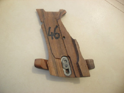

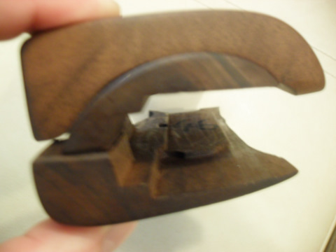

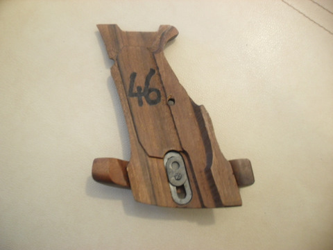

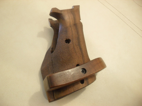

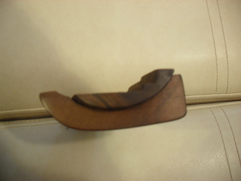

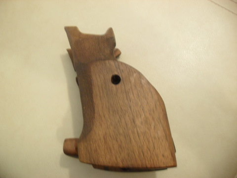

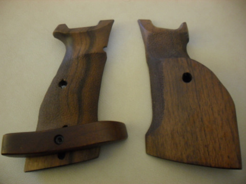

Originalne drške za pištolj ČZ M-75/85, za jednoručno pucanje.

Imaš li sliku ručke sa doljnje strane? Mislim da je jedan vijak premalo, da će se podupora rotirati oko tog vijka.
Re: Streljaštvo MK puška i pištolj
Post by istra champion » 24 Jan 2010, 13:21
Dovoljan je jedan vijak, svi proizvođači takvih drški rade sa jednim vijkom. Imam takvu vrstu drški na pištoljima Walther LPM-1 i Hammerli P-280 i savršeno me služe, kad stisneš vijak ''podupora'' se ne smije mrdati.
zdebat
Poručnik
Poručnik
Posts: 1069
Joined: 24 Jul 2008, 17:53
Post by zdebat » 24 Jan 2010, 14:02
U klubu imam na jednom zračnjaku ručku sa jednim vijkom ali nije dobar dosjed između podupore i ostatka ručke tako da se lagano okreće. Kod tebe je to jako dobro pripasano.
