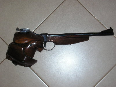

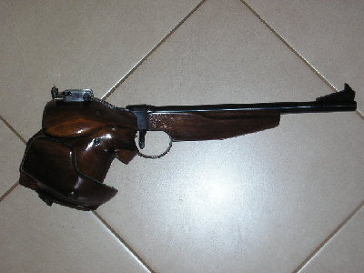

Za početak ti je dobar i ČZ M-75 KADET, samo biš trebao nabaviti dršku za jednoručno pucanje. Moj frend ti puca sa takvim pištoljem i postiže zavidne rezultate.

s obzirom da imam kadet kit, di se da nabaviti drška?
Re: Streljaštvo MK puška i pištolj
Bila je u ponudi Kettner kataloga, ne znam ako je Kettner još živ
Imaš u Karlovcu odličnog majstora koji izrađuje drvene sportske drške za pištolje i revolvere po mjeri.
V.V. mob. 0915447361
