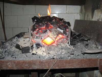

Danas sam kalil nož i nisam baš zadovoljan. Nož sam zagrijal do nemagnetičnosti i kalil u čistom strojnom ulju.
S jedne strane oštrice su se pojavile nepravilne izbočine koje dosta ružno izgledaju. Sad moram ponovo izbrusiti oštricu i probati zakaliti. Di sam fulal.

ako su ružni popucali plikovi, to je šljaka grunula u ulju, a stvara se kad predugo držiš tu stranu prema dovodu zraka u peći pa površina oksidira. ako nije iskrivljen, turpija će otkriti lijepi nož. gdje su slike da se divimo?
Re: Kovačnica - moja igraonica
Kaj veliš, to je dobro? Mislim da su to ti plikovi, kad to izbjeći, bilo je dosta žara između noža i dovoda zraka, možda je prejako puhalo. Ti plikovi bi jako lijepo izgledali na nekom manjem nožu, ali na ovom mom "trackeru" baš i ne. Znaći izbrusiti, ponovo polako zagrijati s slabijim dovodom zraka i zakaliti.

napokon si ga zakalil...
nemozes grijati u ugljenu da ne oksidira. uvijek ce ti se javljati oksidi koji ce ostavljati "ruzne" tragove po ostrici. mozes ili noz dati na kaljenje u inertnoj atmosferi ili ga prekriti cijelog sa nekom pastom koja ne dozvoljava oksidaciju, a koju jos neotrovnu nisam nasao za kupiti tu kod nas.
sad ti je najbolje taj noz prebrusiti na hladno, turpijama, kamenom i papirom (turpijama ne brusis celik vec samo skidas one okside i ulje po povrisni i to omah da ti se kamen i papir ne zapune sa smecem).
naravno uvijek mozes i solnom kiselinom i cetkom ako ne zelis skidati nista osim ulja i oksida.
a na slici ti je ideja kako jednoliko zagrijat ostricu, a mozda ti pomogne i kod onih oksida sa samo jedne strane. jednostavno u vatru gurnes cijev debljine par milimetara i prekrijes sa ugljenom. kad se sve ljepo ugrije umetnes unutra noz i pomices nutra-van. noz drzi na ledima i nedaj da nista dodiruje kada je u cijevi.

Kak misliš da držim nož na leđima, a da s njim ništ ne diram.
drzis ga na ledima tako da ti je ostrica prema gore, a ti ga sa kljestima drzis za drsku i on je u vodoravnom polozaju.
a dodirivanje...nemoj da kada ga stavis u uzarenu cijev da dodiruje stijenke. leda naravno da ce dodirivati cijev, ali pazi da i ostrica ne dodiruje. nista strasno se nece dogoditi ali ce se nejednoliko zagrijavati.

ako je temperatura bila ok kroz cijeli presjek noža onda ne moraš ponovo kaliti, samo skini taj ružni površinski sloj.
što se tiče paste možeš nož namazati ilovačom ili keramičarskom glinom za pečenje ( hobby shopovi ) pa omotati sa žicom da ne spadnu popucali komadi. neš slično japancima.
ja to rješavam slabijom vatrom i sporijim zagrijavanjem iako zna biti frustrirajuće.
ovo sa cijevi nisam probao, ali zvuči ok. morat ću probat jednom.

Ajd baš bum probal. Samo moram naći dost debelu cijev koju bum malo rastukel da može stati nož u nju.

patch, valjda mislis na onu liniju kaljenja, zove se hamon.
sto se tice japanaca, oni rade i jedno i drugo. prvo premazu dio koji se kali sa tankim slojem da ne oksidira i onda dio koji se ne kali sa debljim slojem, sastav slojeva nije isti...a glavni sastojci su voda, glina, oksidi, pepeo...
najlakse je hamon dobiti ne sa glinom nego sa pastom za krpanje auspuha. 20 KN tuba i ima ih u tgovinama autodijelova. namazati par mm, posusiti iznad vatre i...dalje znas.

hvala za ispravku. yup, hamon, na nju sam mislio. Evo, malo ću se nadopuniti BoHi je udubljenje za balans i olakšavanje oštrice. Najčešća je na Iaito [Frequent Drawing Practice] i XL Light [Competitive Cutting / Light Weight ], Ronin, Odachi katanama... japanski mi ipak nije prvi jezik pa se ponekad i pojmovi pobrkaju.stari-nakovanj wrote:...sastav slojeva nije isti...a glavni sastojci su voda, glina, oksidi, pepeo...
