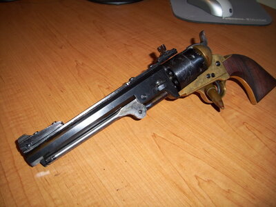

nisam ni znao da sam profinjenjolly wrote:Za profinjene je colt navy 1851, sa osmerukutnom cijevi, u calibru 36. malo trosi, malo trza, fino puca.
Za one kojima fali snage je Colt Walker. (najjaci revolver ikad, do pojave 357 mag)
Za tehnicare je remington 1858, jer se bubanj skida, tehnicki npredan revolver, itd, itd.
Za moderno orjentirane crnobarutase je ruger old army.
Jedino ne znam di da stvrstam colt army 1860, ali nije ni on za zanemariti!
usput evo prigodne slike s modifikacijom nisana na 1851 (to nije moj)
