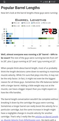

Bilo bi zanimljivo kada bi netko napisao iskustva. U biti, ja ovo sve istraživam, ne samo radi edakucije, nego zato jer i polako sastavljam vlastitu pušku.lex-lutor wrote:Ima na forumu par ljudi koji su gradili pusku oko metka a ne obrnuto, sigruno bi mogli napisati vise detalja i provjerenih informacija, sto , kako , zasto...Pravila nalazu da se tezina mora uklopiti u propisane okvire, no svi su pokusali zadrzati sto je moguce duzu i deblju cijev a tezinu kompenzirati laksim optikama, nosacima i sinama od legura, pa cak i akcijama od legura sto je nekada bilo nezamislivo..IB43 wrote:...Smetnuo sam sa uma limit u težini na natjecanjima. Hajdemo reći da ga nema. Duže je bolje na daleko, ima svoj limit.
Mislim da bi bilo dobro za unapređenje ovog vida streljaštva. Natjecanje je jako onoliko koliko je prosiječni natjecatelj jak. Što je prosijek veći, ide to na veću razinu.
Radi limita u težini, teško će se netko naći u situaciji da je cijev baš toliko duga da je stabilna brzina problem.
Što bi bilo zanimljivo?
Koji je tip cijevi (contour) uopotrebljen u kojoj dužini i debljini, i primjećuje li se rasipanje po vertikali (efekt biča).
S obzirom na limitirani izbor baruta kod nas, jeli bilo problema pri traženju noda i stabiliziranju brzine za odabrano zrno, a da je punjenje ostalo razumno (ne previše i ne premalo).
Kada govorim o dugim cijevima, to bi bilo duže od 26".

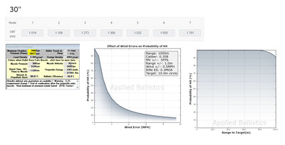

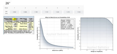

Da nastavim filozofirati.

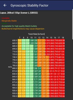

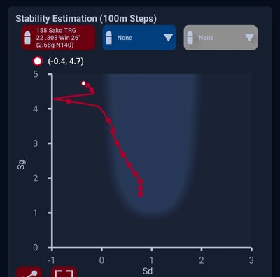

Ima jedna bitna stvar koju Jolly nije spomenuo a i po knjigama je preskaču.
To su varijacije u brzini pri velikim padovima zrna. Ovo rasipa, što dalje (veći pad), ekspinencijalno više.
Znači nije samo bitno postići veću brzinu. Ta brzina mora biti stabilna sa što manjim varijacijama. Naravno, što je brzina veća, pad je manji. I ovo je jedno mjesto gdje duža cijev ima prednost.
Ali ta prednost traje dok su varijacije brzine male. Jednom kada se brzina neda stabilizirati onda treba odvagnuti koliko se gubi kraćom cijevi, manjom brzinom i većim horizontalnim pomakom a koliko dobija na manjem rasipanju usljed varijacija brzine.
Npr. Skraćenjem cijevi sa 32" na 30" neće se izgubiti puno na brzini. Na balistici će se malo osijetiti, pod uvijetom da zrno leti supersonično >1.1 mach, stabilno i ima visoki balistički koeficijent.
Ali ako skraćenjem cijevi stabilizirate brzinu. Pa SD sa 9 m/s padne na 1.5 m/s. Ovo će se na 1000m meti dobro primjetiti.
Sada dolazi pitanje, što rasipa više u tom slučaju? Vjetar usljed smanjenja brzine ili rasipanje usljed visokog SD. Odgovor na to pitanje je mala znanost i koriste se specijalizirani alati.
Zašto ne bi stabilizirali 32". Ove situacije se događaju, sa datom cijevi, zrnom i barutom ne ide, pa ne ide. I onda treba nešto promijeniti. Barut, ako ima altetnativu. Zrno, ako ima drugo slično po performansama. Ili na kraju ako nema ništa od toga, cijev.
Meni se događa sa N140, 175 gr Berger LRBT na 26" cijevi. Za to zrno ću morati upitrijebiti N150. Našao riješenje promijenom baruta.

Da se ne mučimo dalje. Napravio sam koncept 26" puške i 30" puške i konfigurirao onako kako bih to u stvarnosti napravio i na način kako se to danas radi. Iste ove metode koristi i PRS blog kojemu vjerujete. Za dužu cijev teže zrno. Zašto? Pa radi toga sam dužu cijev i stavio. Ako ću koristiti isto zrno, dobra je i 26". U biti, u konceptu duža cijev je radi težeg zrna sporija.
Evo vam rezultate koncepta pa prosudite sami. Meta je krug od 10".
Koncept = Približna procjena bez stvarnog testiranja. Znači, nakon testiranja ovo bi bilo korigirano, ali teško da će 26" cijev nadoknaditi ovoliku prednost. Osobito jer i ima problema sa približavanjem transoničnoj zoni nakon 900m.
Originalno pitanje je spominjalo na daleko i nije bilo ograničeno samo na lov. Prvi odgovor je objasnio harmonike, drugi je skrenuo pažnju na utjecaj ostalih faktora.
Re: Je l' duzina cijevi utječe na preciznost puške?
iz grafova ja ne vidim nista.
Pogledaj malo Palma match puske, i metke. Natjecanje je na 800. 900 i 1000 yardi
Municija je limitirana na 155 graina. I s tim moras odraditi match.
Nakon tog pogledaj duzine cijevi.
Ja bih onako naivno zaklucio da tamo niko ne ide sa cijevi od 20 incha, ali mozda sam ja sve to krivo povezao?
Kako si spomenuo Palma koristi 155 radi ograničenja, ne zato jer je bolje.
Koriste duge cijevi upravo za ubrzati 155cu da ostane supersonična do 1000m i leti manjim otporom.
Da smiju, redom bi svi koristili teže zrno. Trebao bih malo potražiti ali čisto sumnjam da su rezultati usporerdivi sa F-Class. Još u Palmi pucaju mehaničkim nišanima.
Iz grafova ja očitavam prednost duže cijevi od oko 20% na 1000m. Ovo je jako puno.
Na 600m 6.5 ima prednost od 10% u odnosu na 308. Znači govorimo o duplo većoj prednosti u konceptima. 26" cijev nema nikakve šanse protiv 30" u ovim konfiguracijama.
Ne pišem da je kraća cijev bolja na dalje, nego upravo suprotno. Pišem da i ova duža ima svoj optimum i ovisno o daljini i zrnu, situacija se može i preokrenuti.
Treba sve uzeti u obzir i završi se na kompromisu.
Već smo jasno dali do znanja, bio je i graf iz knjige. Duže je u pravilu bolje na daleko.
Pogledaj koje dužine koriste u 6.5 kalibru. Ne vjerujem da je radi limita u težini kompletne puške.
Prije je da je svaki od njih našao tu dužinu za optimum i potvrdio je empirijski.

Mislio sam se bih li ovo dodao ili ne. Hoću, upotpuniti će temu o cijevi, premda nije bilo pitanje.
Zavoj i užljebljenje.
Zavoj.
Uobičajeno mišljenje je da je na dalje što brže to bolje. Paaa.... ima i to svoj optimum. Prebrzi zavoji su se pokazali manje preciznima i imaju negativan utjecaj na dinamičku stabilnost.
Imate dvije slike za jedno zrno sa provjerom optimalnog zavoja i dinamičke stabilnosti.
Ovo je u biti najbitnija stavka.
Zavoj.
